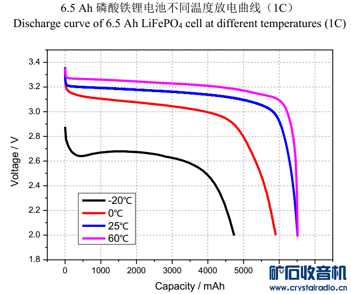

发表于 2023-11-6 22:29:18 | 显示全部楼层
mov99 发表于 2023-11-6 21:55
锂电池一般不支持长期浮充,这样会使容量下降,长期存放至少每半年检测一次
电池是拿来用的,现在大功率在 ...
40%-50% 存储没问题,但铁锂电压不是线性的,2.78v 那个会误导后人。
贴一张沃特玛 32700 - 6.5Ah 铁锂的 1C 放电曲线,25C 条件下放电到 3.2Ah,还有 3.1v-3.2v 电压。
对于铁锂来说,按着 3.2v 左右存储就行了,计量不了那么准:
