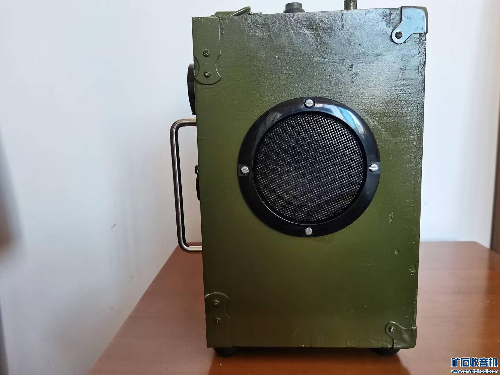

        曾经风靡上世纪五、六十年代的矿石收音机现如今在人们生活中已基本失去了其实际上的使用价值,但因其入门制作简单、蕴含的无线电基本原理经典,而深受广大无线电爱好者尤其是初学者的喜欢。然而这项古老的基础无线电制作现实中喜欢的人却很少,且绝大多数是上了年纪的人。如何将这门古老的基础无线电制作技术传承、发扬,尤其是让广大的青少年能够感兴趣喜欢上矿石收音机,着实是我们这些老矿石收音机爱好者们的紧迫责任。基于此,我利用近五个月的时间设计制作了这台有趣的多功能矿石收音机。
        1、参赛作品

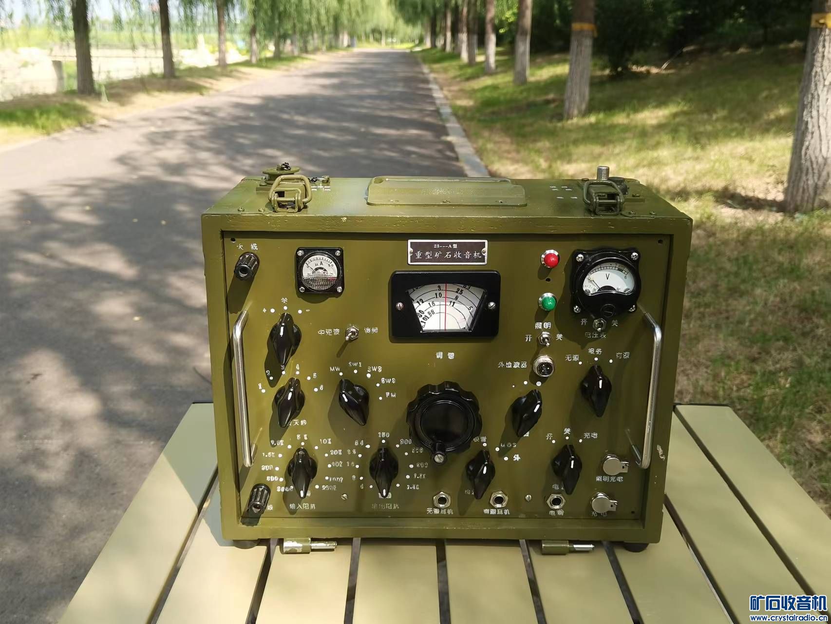

       本机设计重点考虑了机器外观、面板的趣味性,功能上除矿石收音机部分外又设计了音频功放、电码训练器等,可以连接手机播放手机里的音频内容,可以大致检测其它矿石收音机输出的音频信号效果,也可以简单筛选适合制作矿石收音机的检波材料。

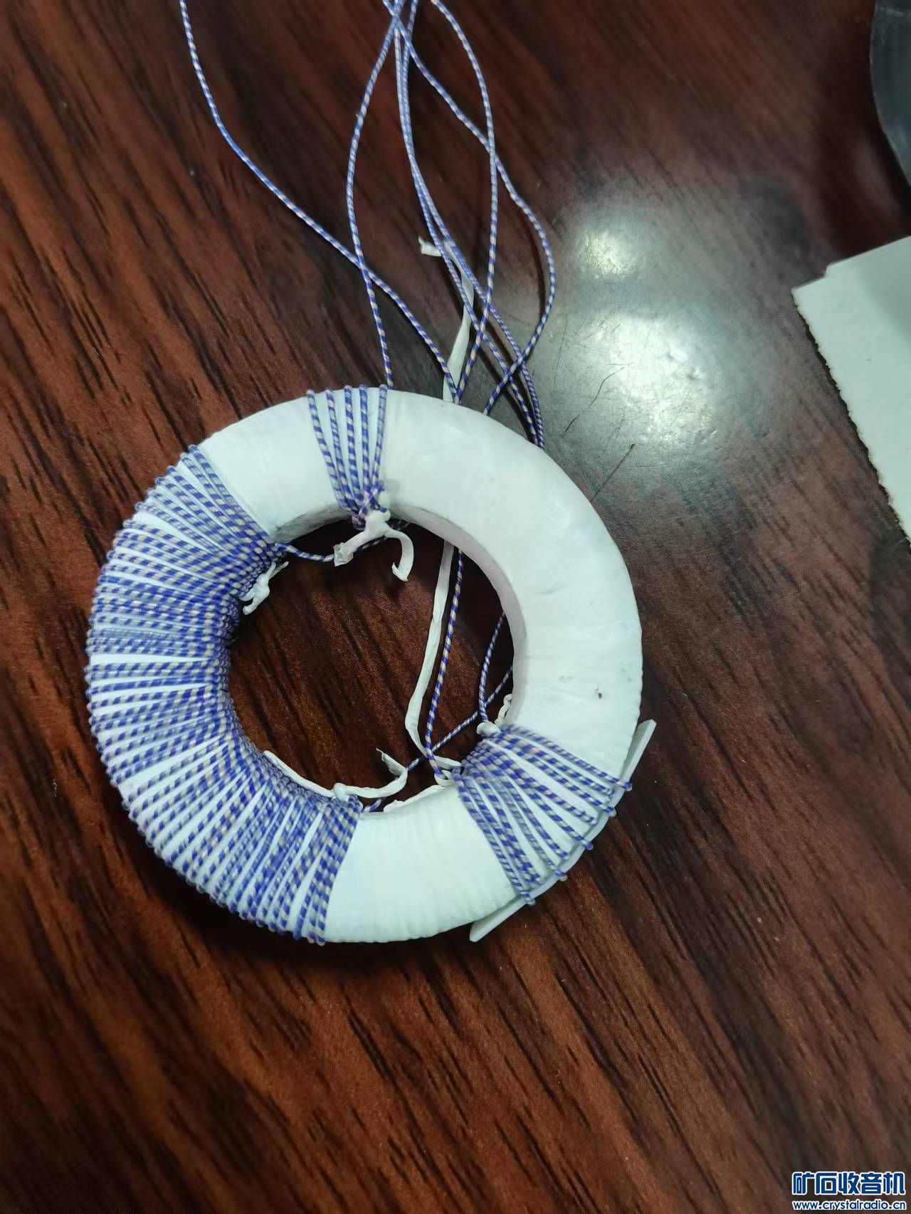

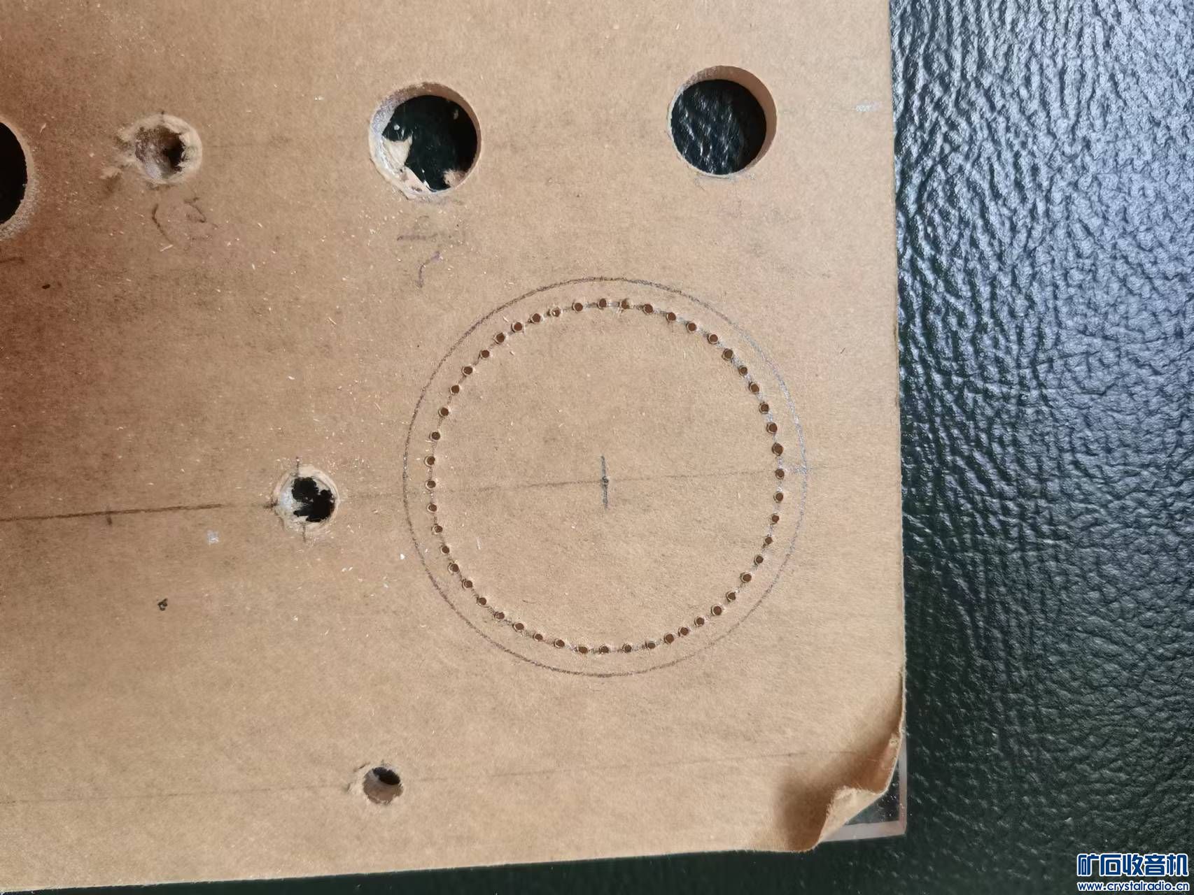

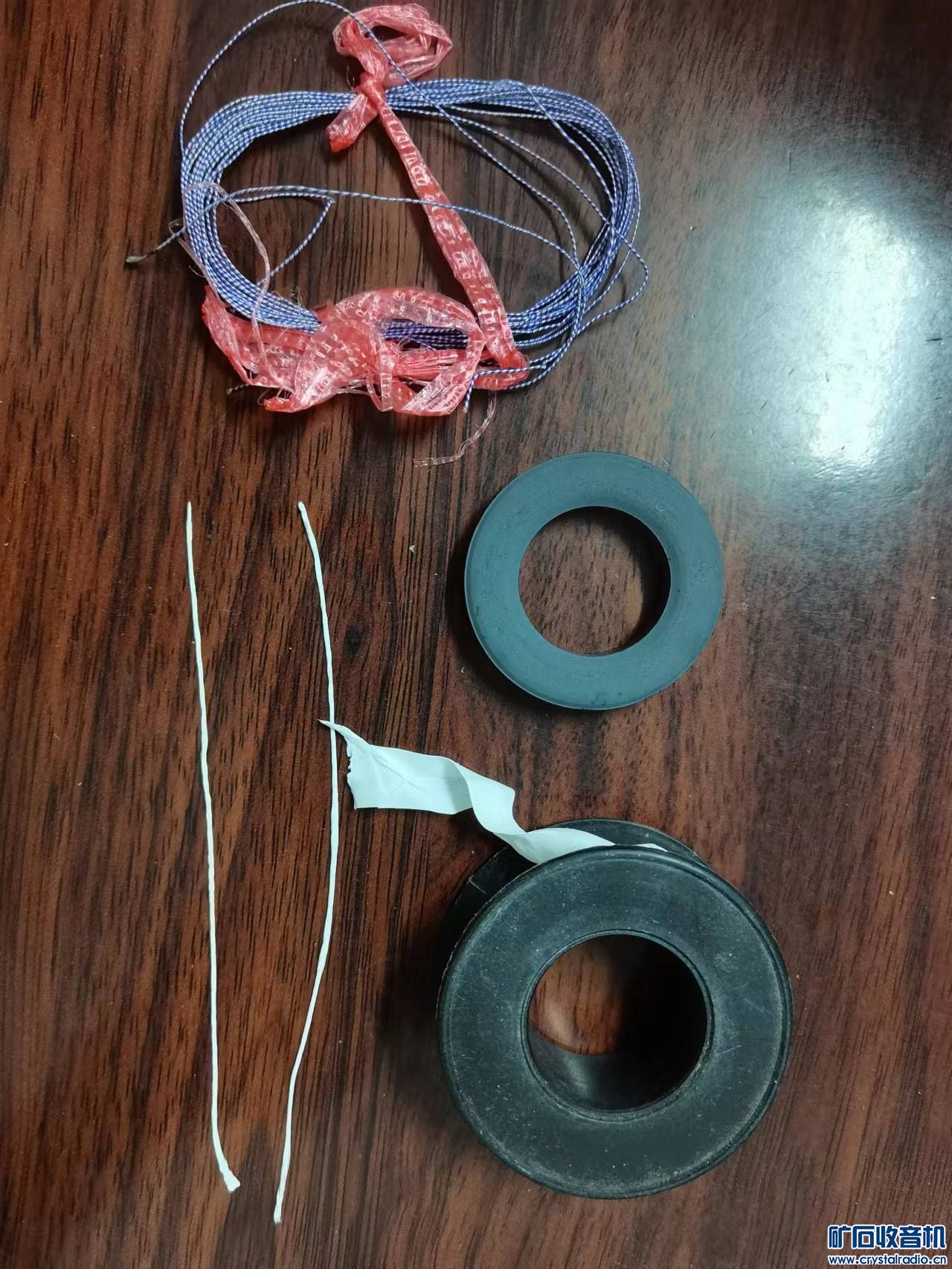

        一、本机矿石机部分设计了一个中波、三个短波、一个调频共五个波段。中短波部分可使用传统的天地线,也可以使用本机自带的三套拉杆天线(5.6米长拉杆天线、3米长顶端可装五叶电容帽的拉杆天线、1.2米长的FM波段拉杆天线)。中波线圈采用了R40C1大磁环加60股里兹线绕成,天线线圈12匝,每两匝抽头,谐振线圈48匝,电感量121微亨,S线圈5匝。三个短波谐振线圈采用手头闲置的高频线圈改制,谐振线圈电感量分别为15.2微亨、2.05微亨和0.78微亨,其覆盖的大致频率是短波1为2.3-7MHZ、短波2为7-22MHZ、短波3为10-30MHZ。FM线圈采用了修理冰箱用的毛细铜管绕成,具体数据见线路图,具体线路采用了本坛MGL1985老师设计的相位鉴频线路。可变电容用的是四联空气可变电容,其电容量是365P+365P+20P+20P,其中中波段采用了365P双联并联成730P使用,短波段采用365P,调频部分20P+20P。检波器设计有三档选择:二极管、MOS管和外接其它检波器,二极管用的是BAT43,MOS管用的是原装飞利浦3DP双栅场效应管。检波后的音频输出部分加进了电流表正负调向和KPB-02变压器阻抗匹配。
        本机矿石机收听效果:在我居住的城市郊外,以单用3米长拉杆天线为例,白天中波可以收到本地及邻近几个城市80公里左右距离内的电台信号十余个,短波段可偶尔收到几个起伏较重的电台信号。FM波段在距离发射塔约3、4公里远的家里(4楼)靠近发射塔方向的东山墙附近,用1.2米长的拉杆天线可以满意收听本地四个调频广播电台信号。

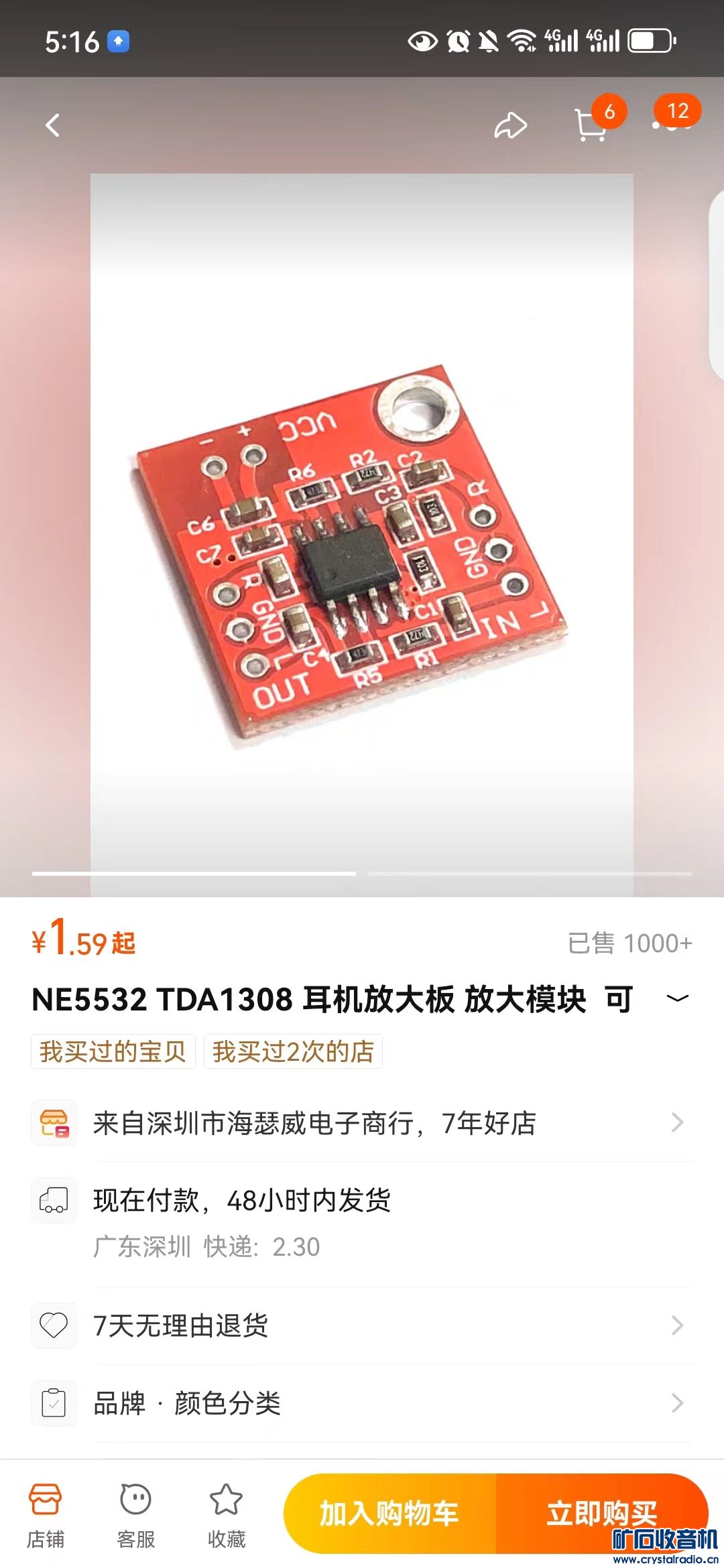

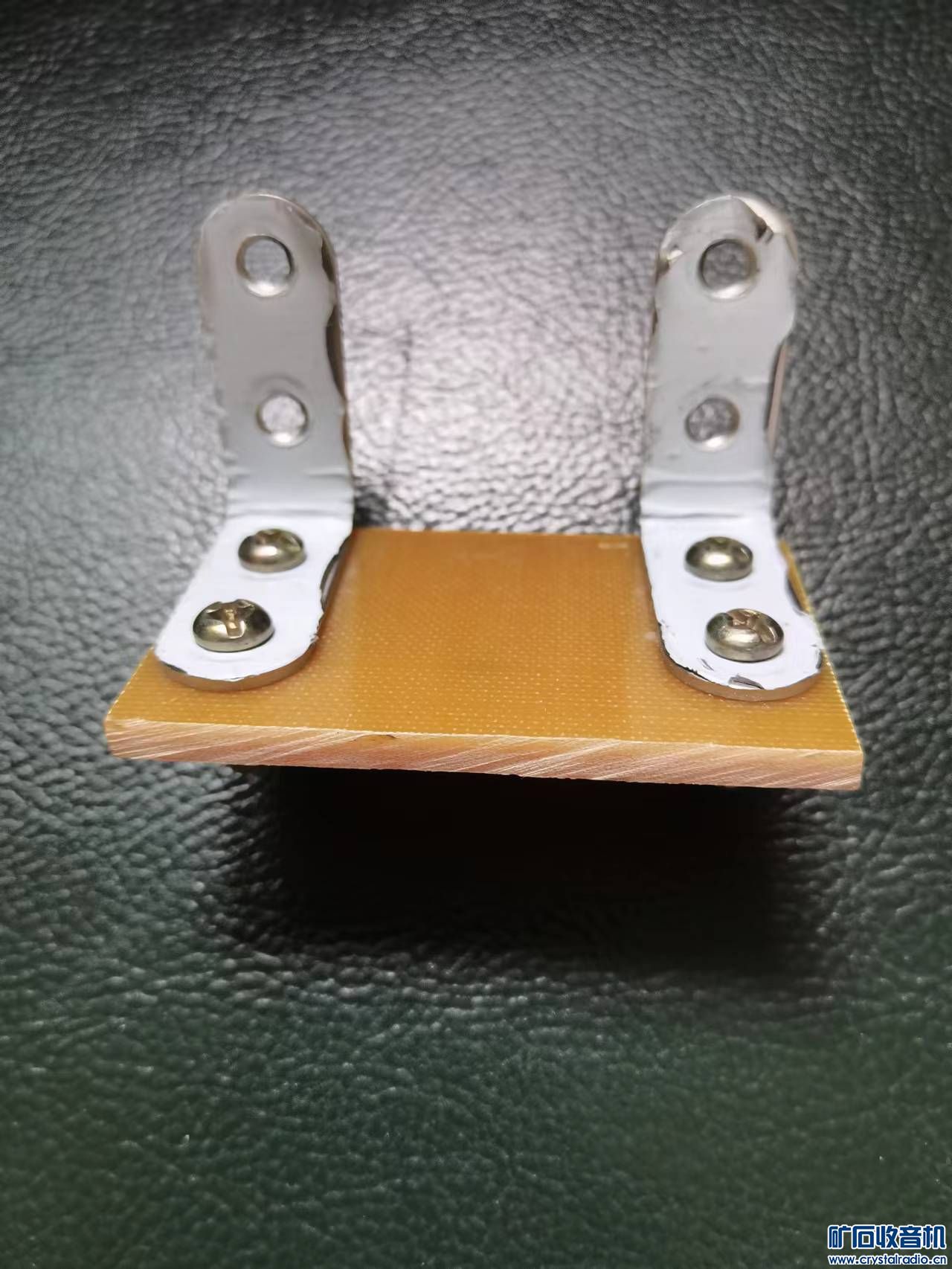

        二、音频功放部分采用了TDA1308功放模块做前级推8002功放模块的办法,用一节18650锂电池供电,一只8欧的喇叭,放音相当洪亮。

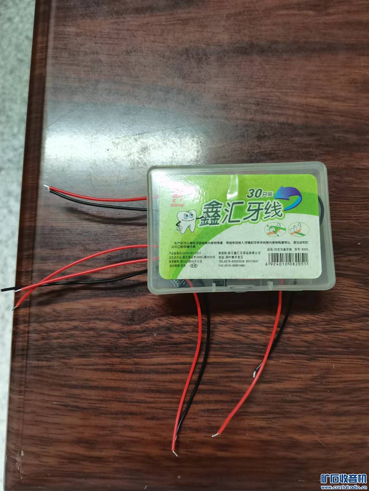

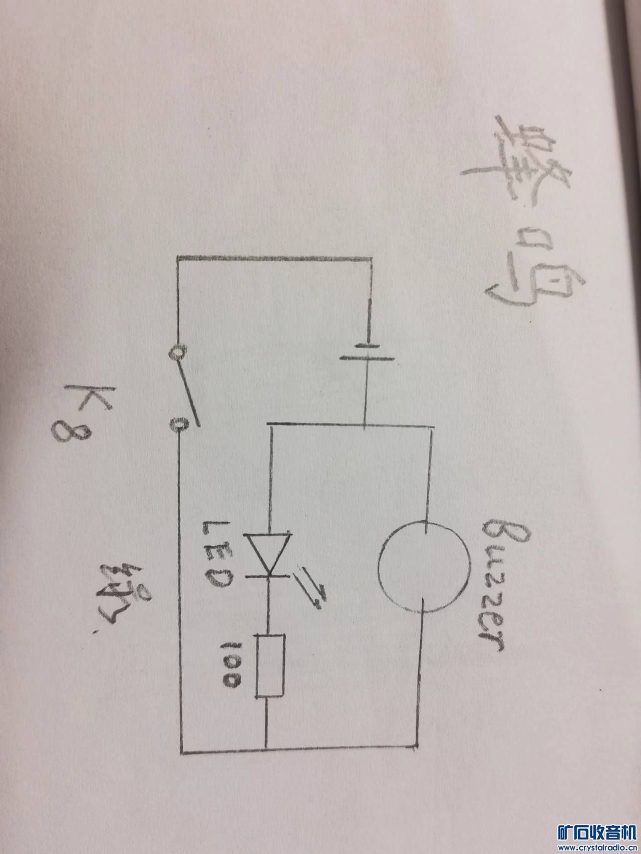

        三、电码训练器部分十分简单,由一只3V供电有源蜂鸣器、一只绿光指示灯、一只330欧电阻、一节18650锂电池、内置电键、外置电键组成。面板上适当位置钻一个蜂鸣器放音孔,将蜂鸣器的发音孔对准该放音孔位置粘于面板背面。
        四、通过更换面板上航空插座的几种不同连接件,就可以快速、方便实现本机的其它几个功能:检测其它矿石收音机的音频信号、检测不同材料检波器的效果、播放手机里或其它输入的音频信号内容。
        本机是名副其实的“重型”矿机,整机完工后不算拉杆天线部分,其重量已经达到了4.5公斤,带来的好处是本机可以轻松稳固的使用5.6米长的拉杆天线。
        本作品制作过程中得到了矿坛老虎哥和MGL1985二位老师的帮助指导,在此一并表示衷心的感谢!

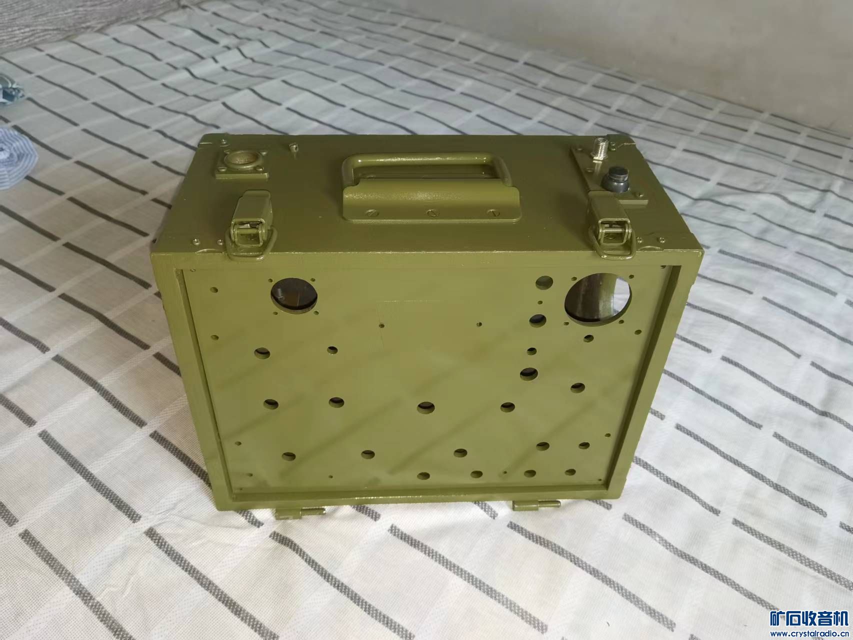

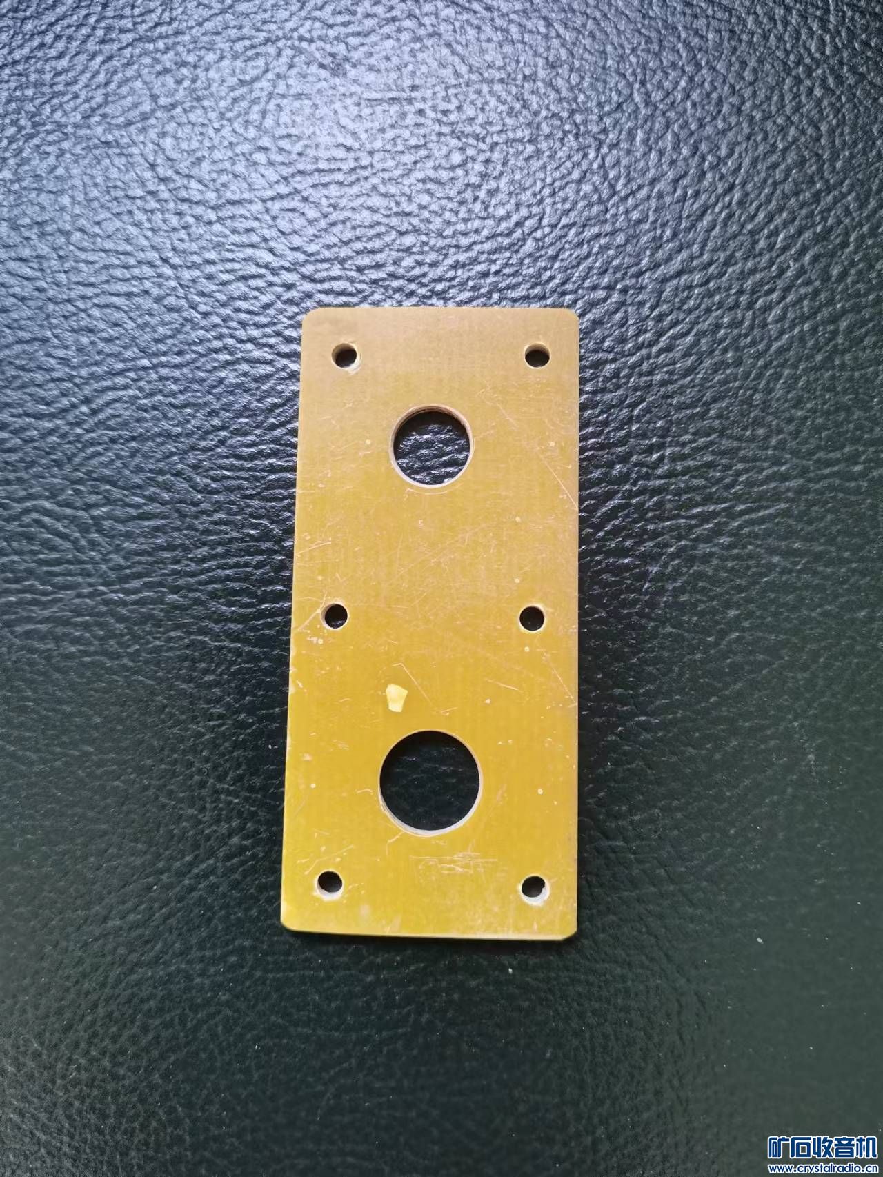

3、闲置木盒
4、更换成可脱卸合页、加固定件

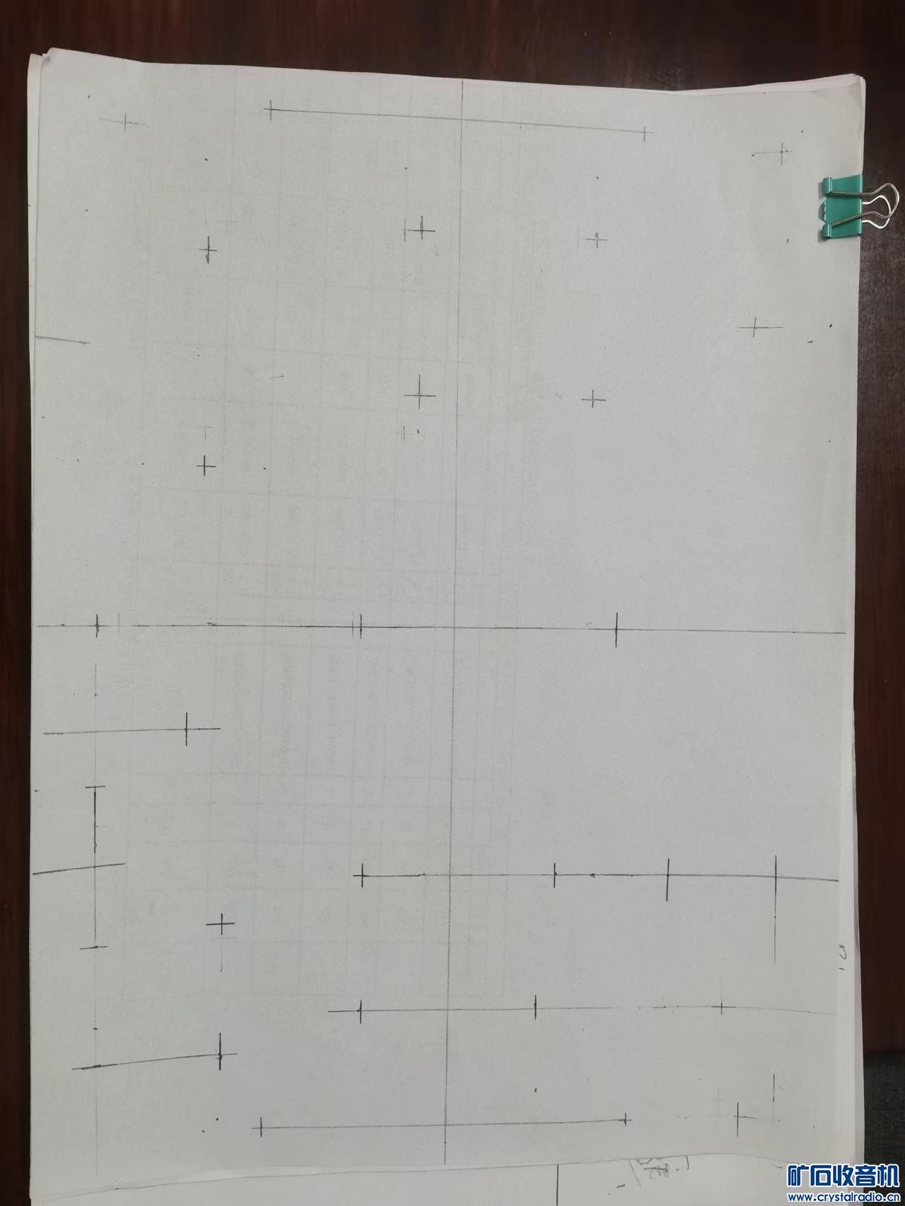

5、面板草图设计

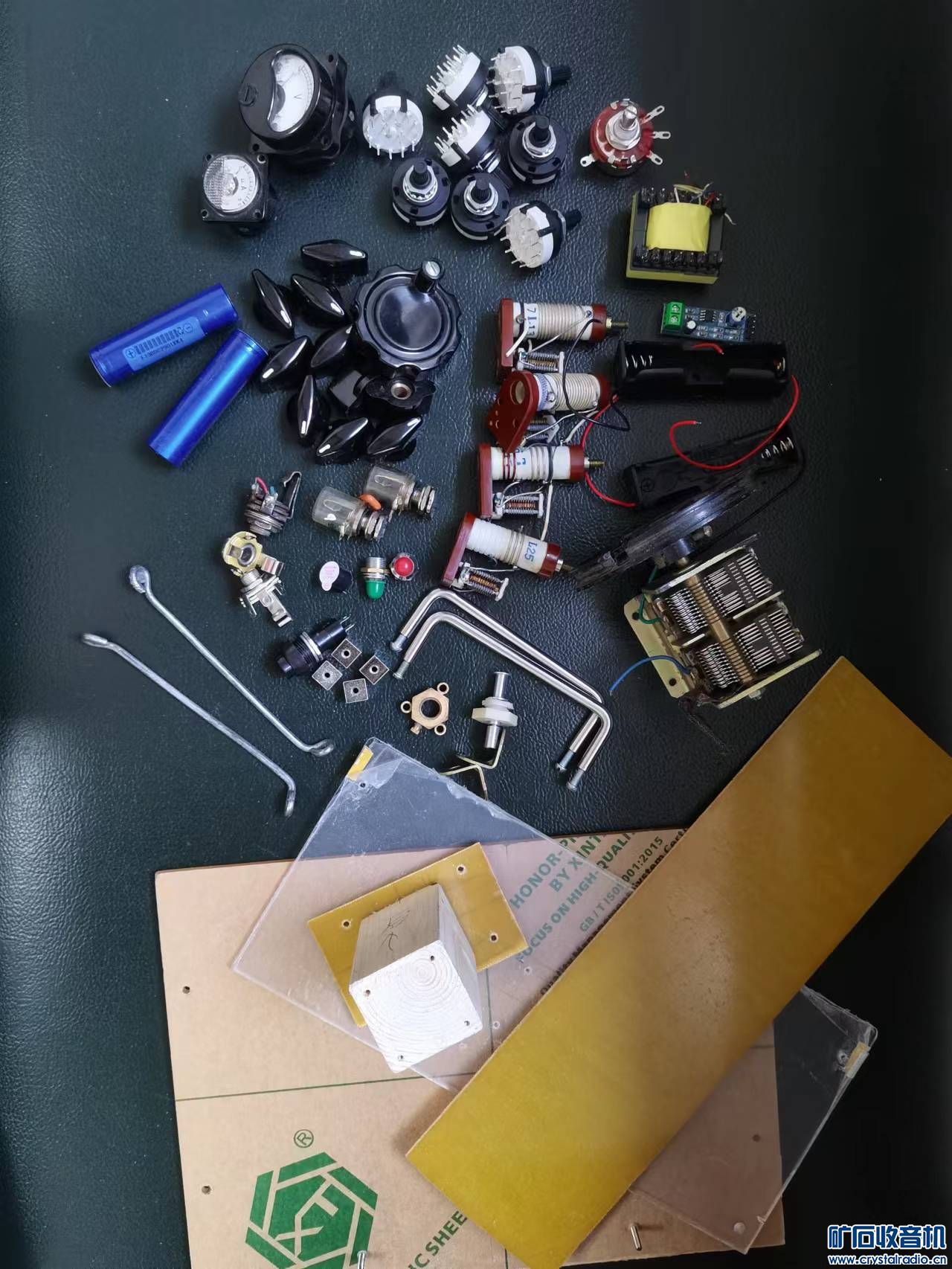

6、准备使用的部分元器件

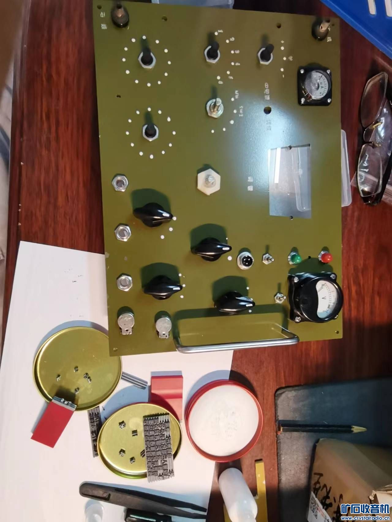

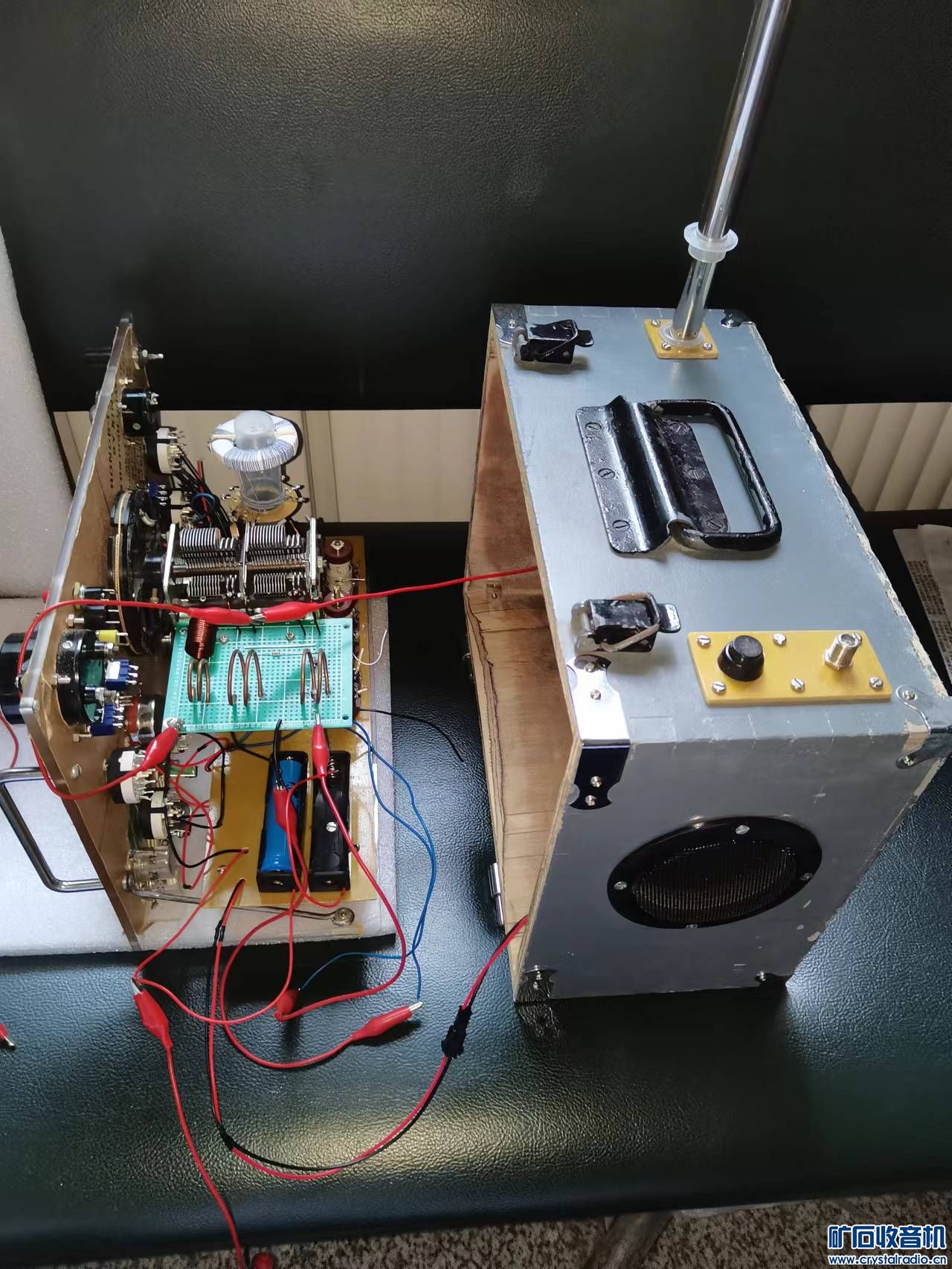

7、推演、排兵布阵

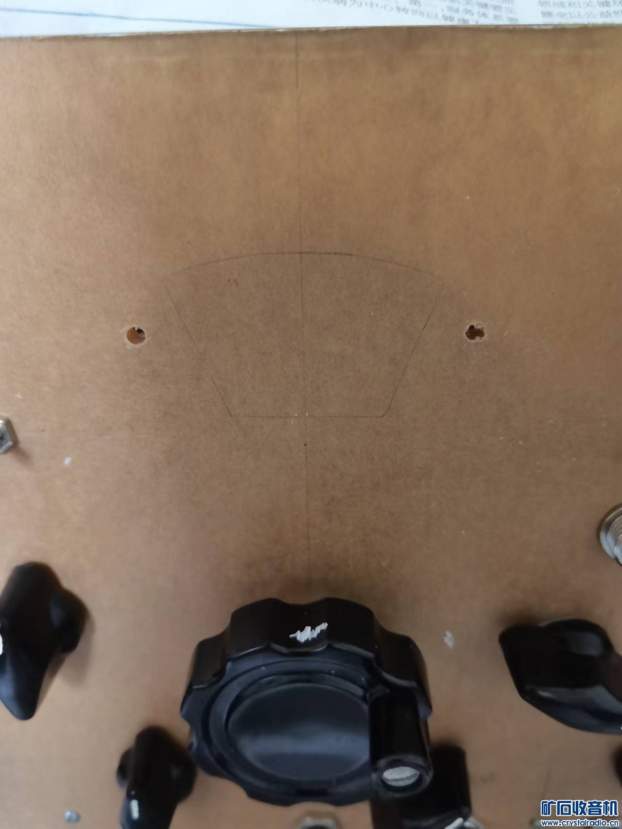

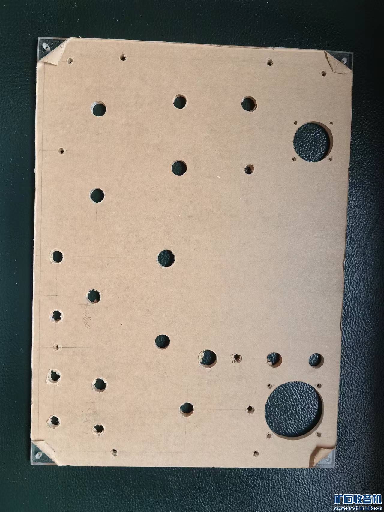

8、设计面板
9、面板打孔、试安装仪表开关指示灯等

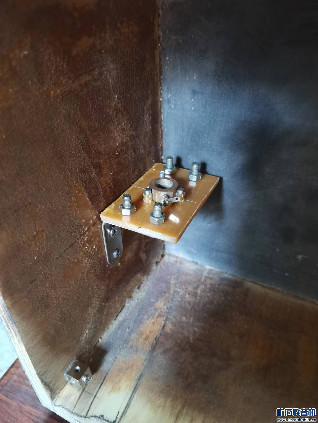

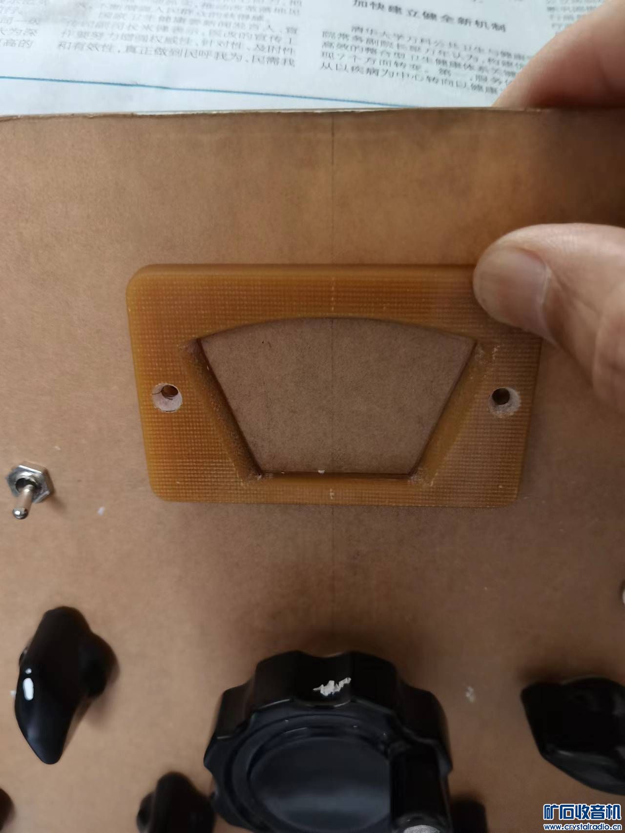

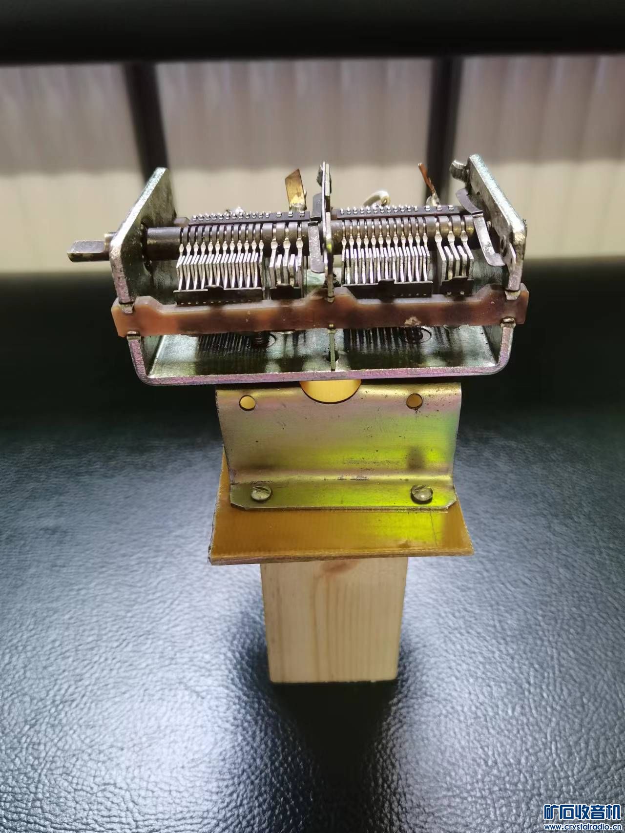

10、制作下层底板支架、可变电容底座
11、制作上层底板支架板
12、设计底板上短波线KPB-02变压器电池盒等位置

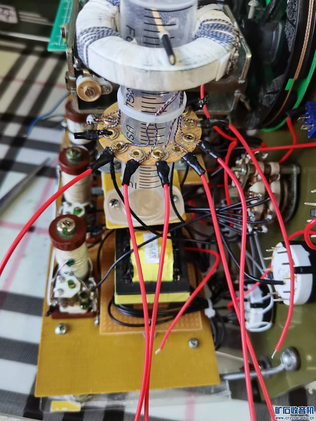

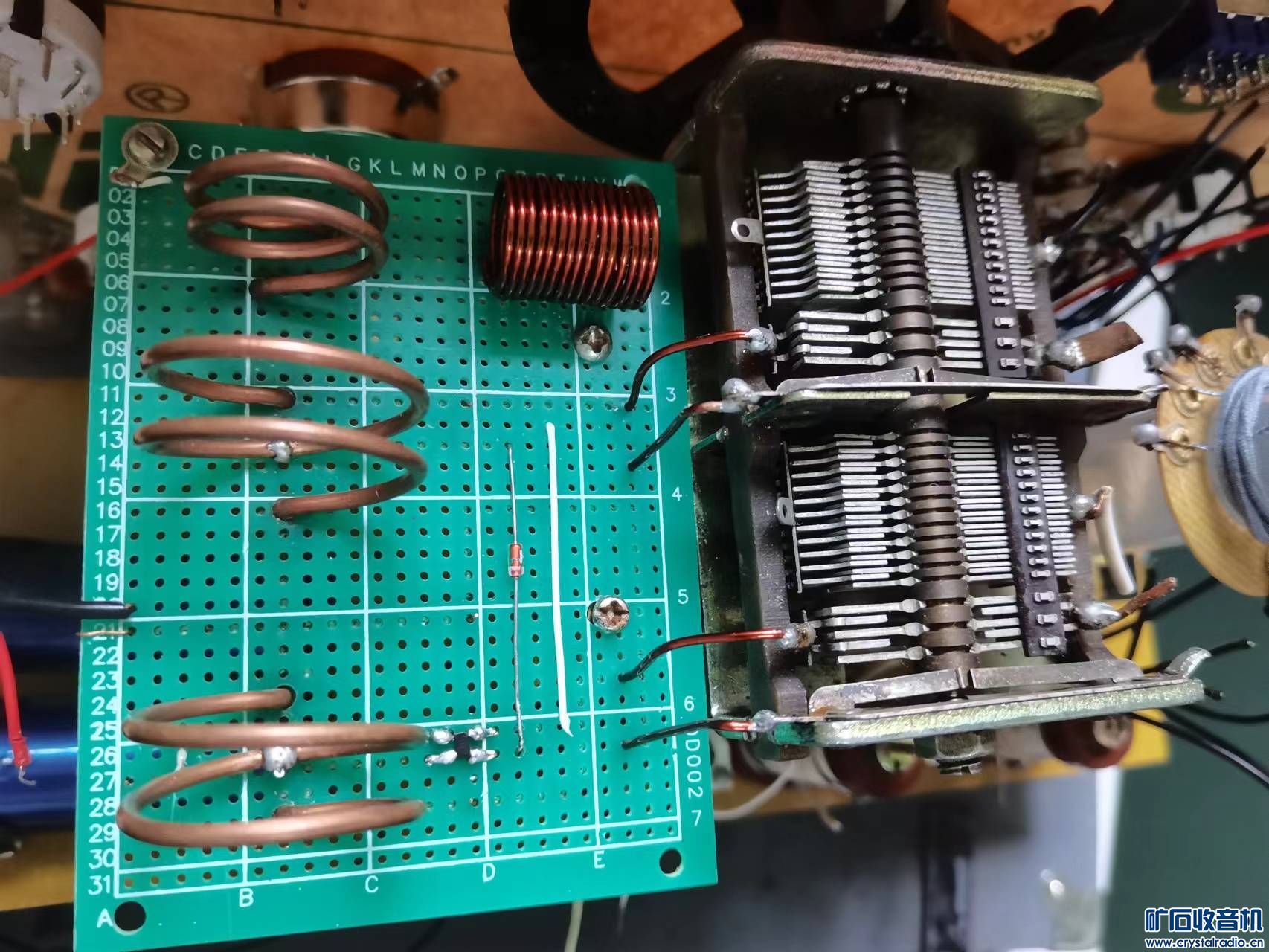

13、FM矿机部分的制作

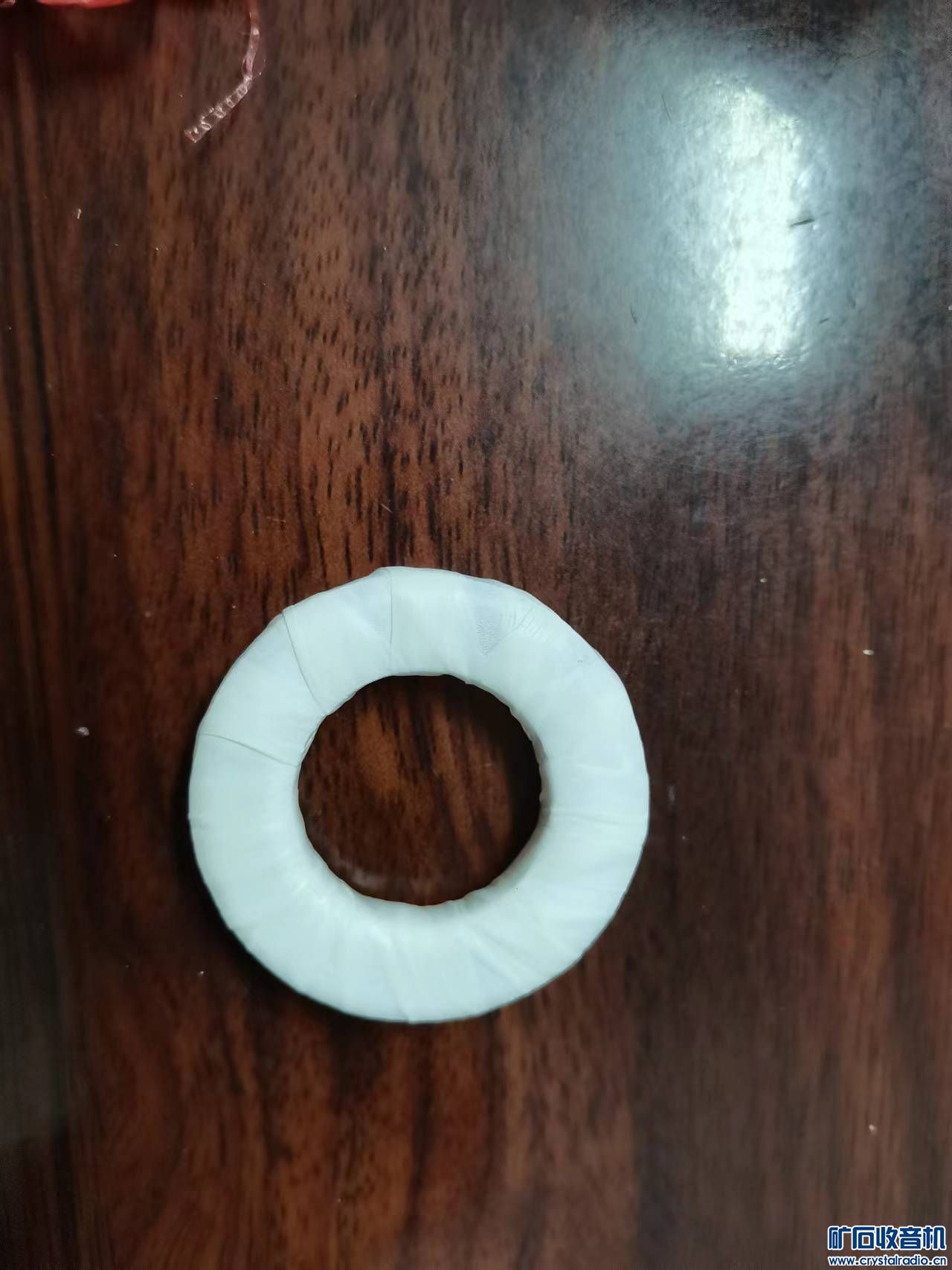

14、绕制中波线圈
15、改造短波线圈
16、焊接KPB-02变压器

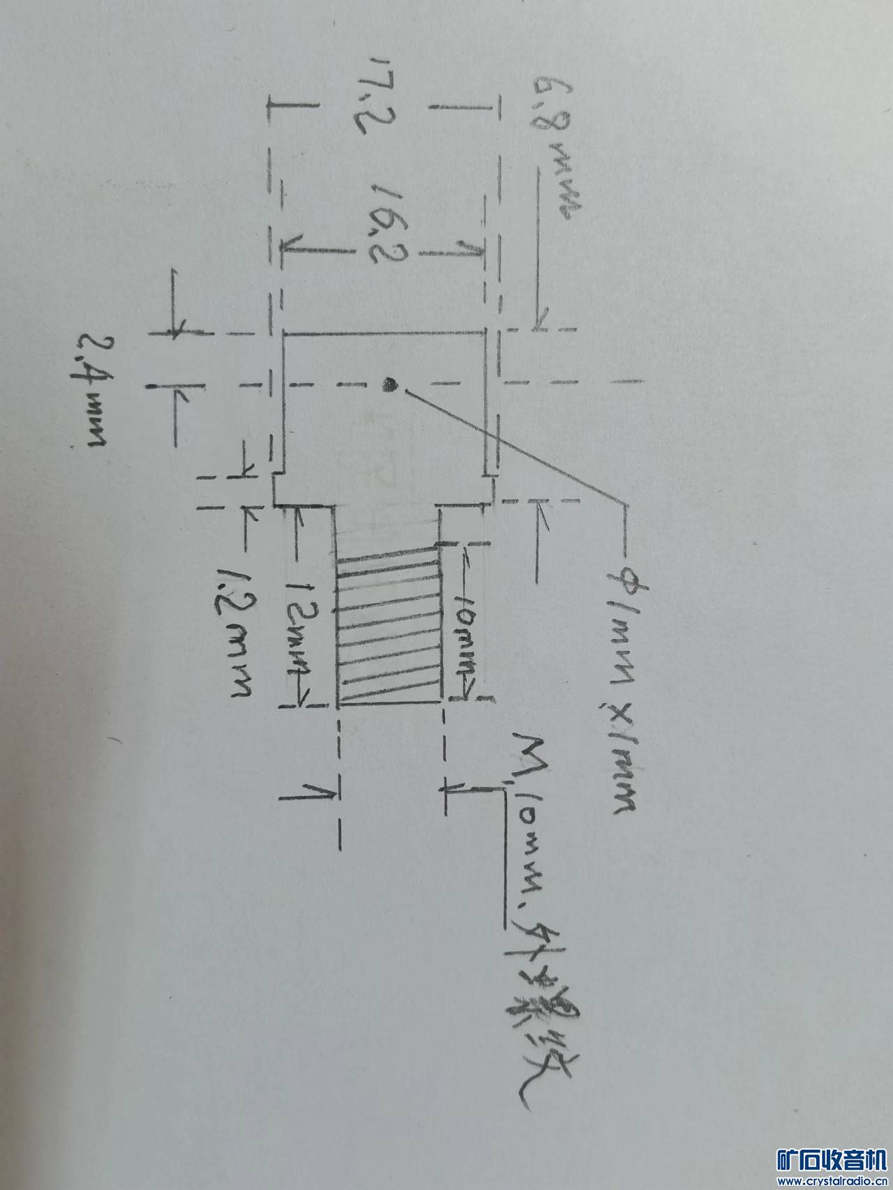

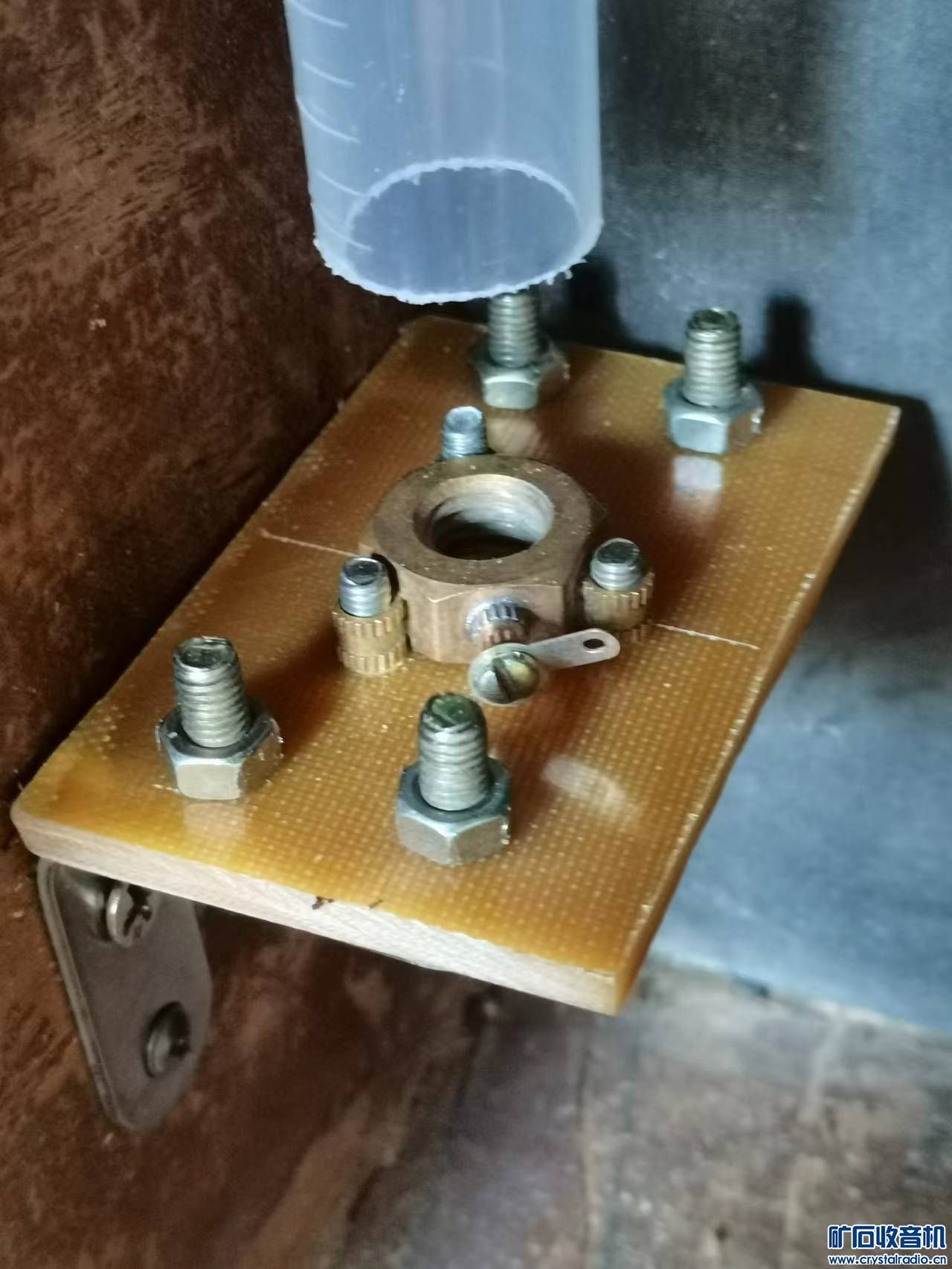

17、制作拉杆天线底座、按插孔及防尘盖

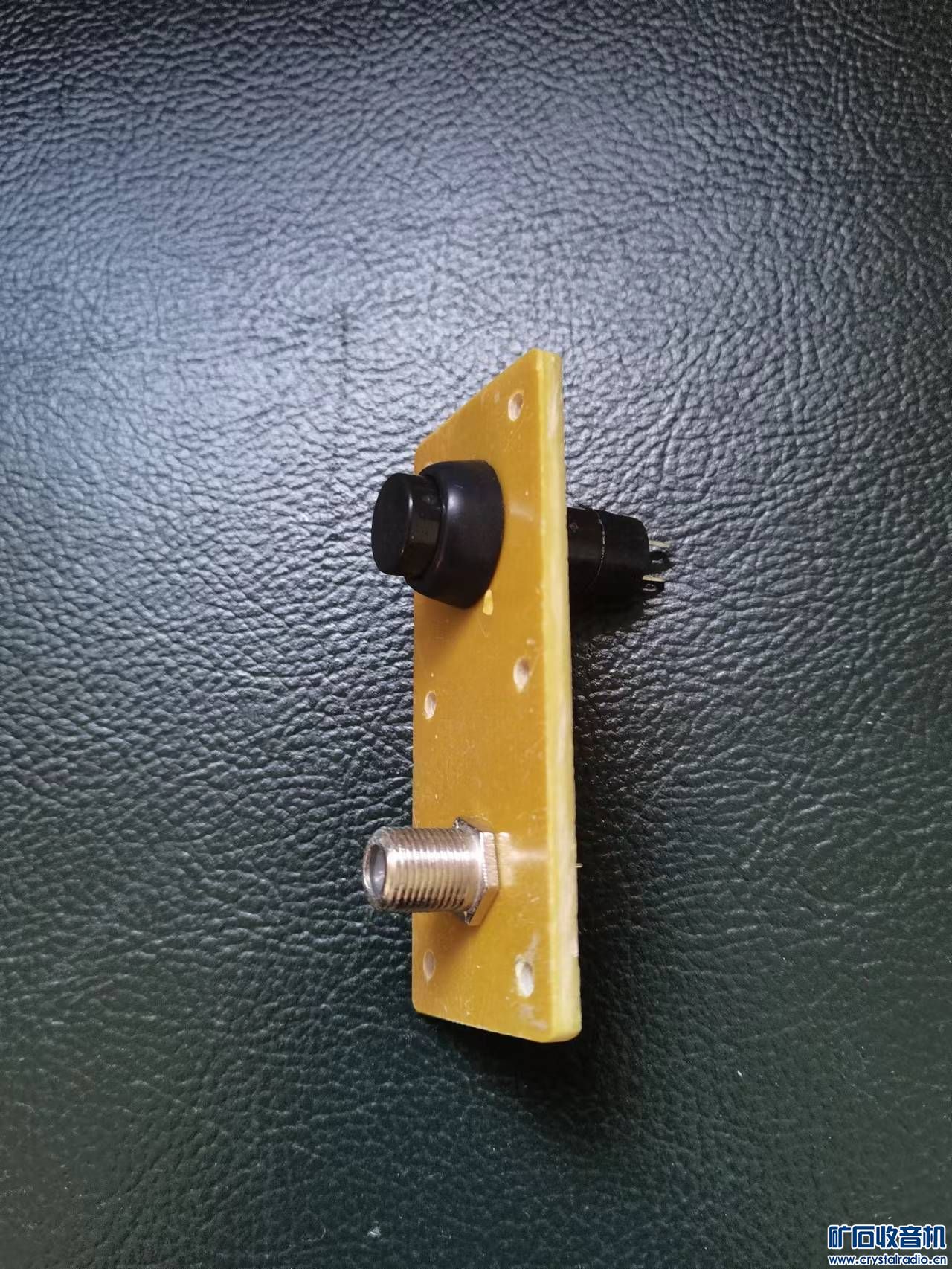

18、制作安装FM拉杆天线底座及内置电键开关

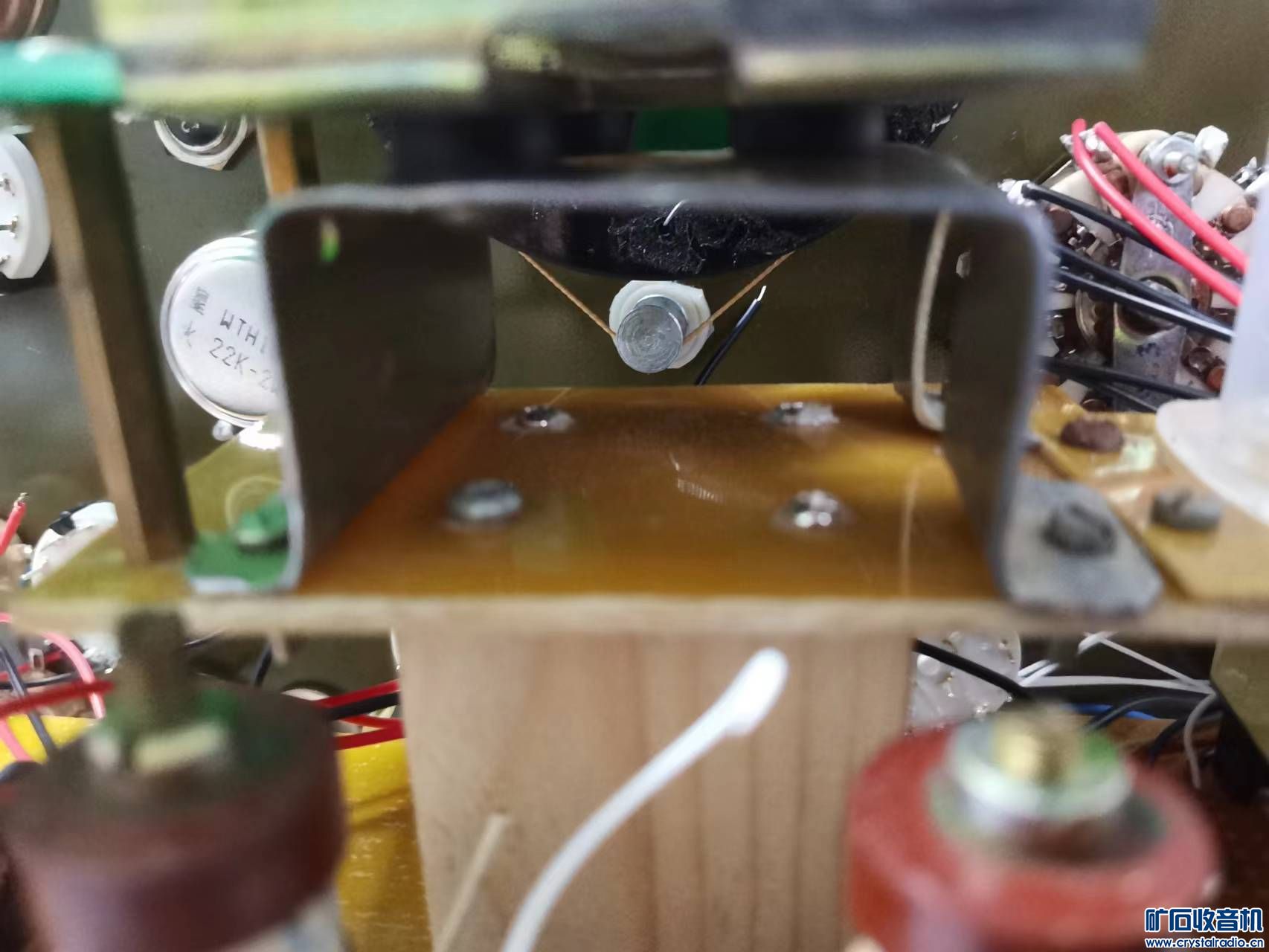

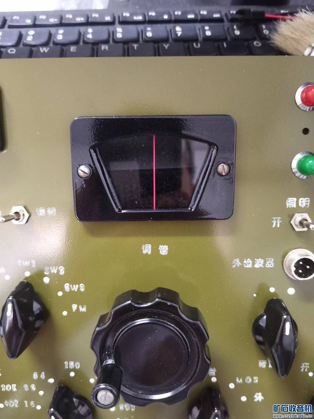

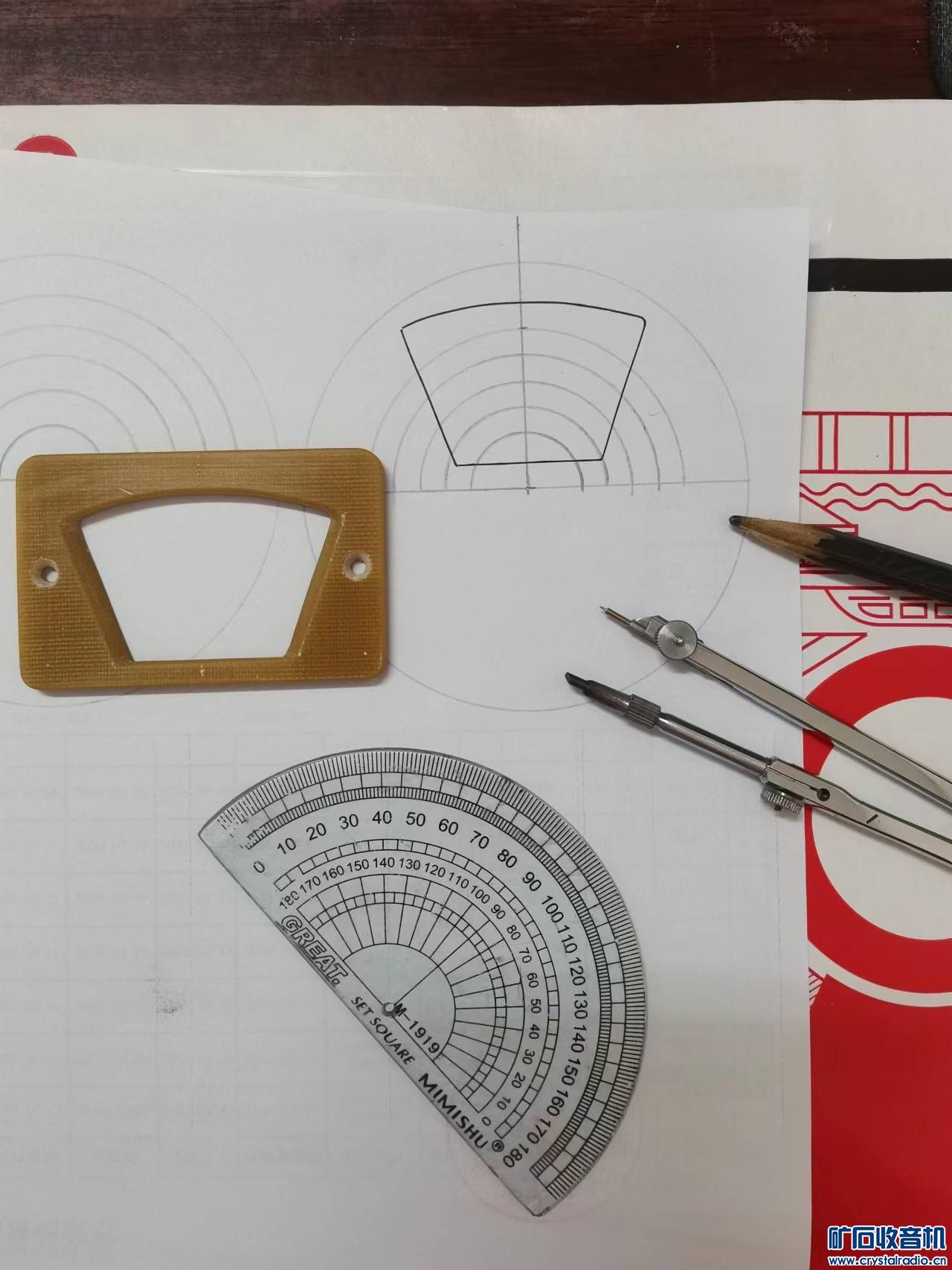

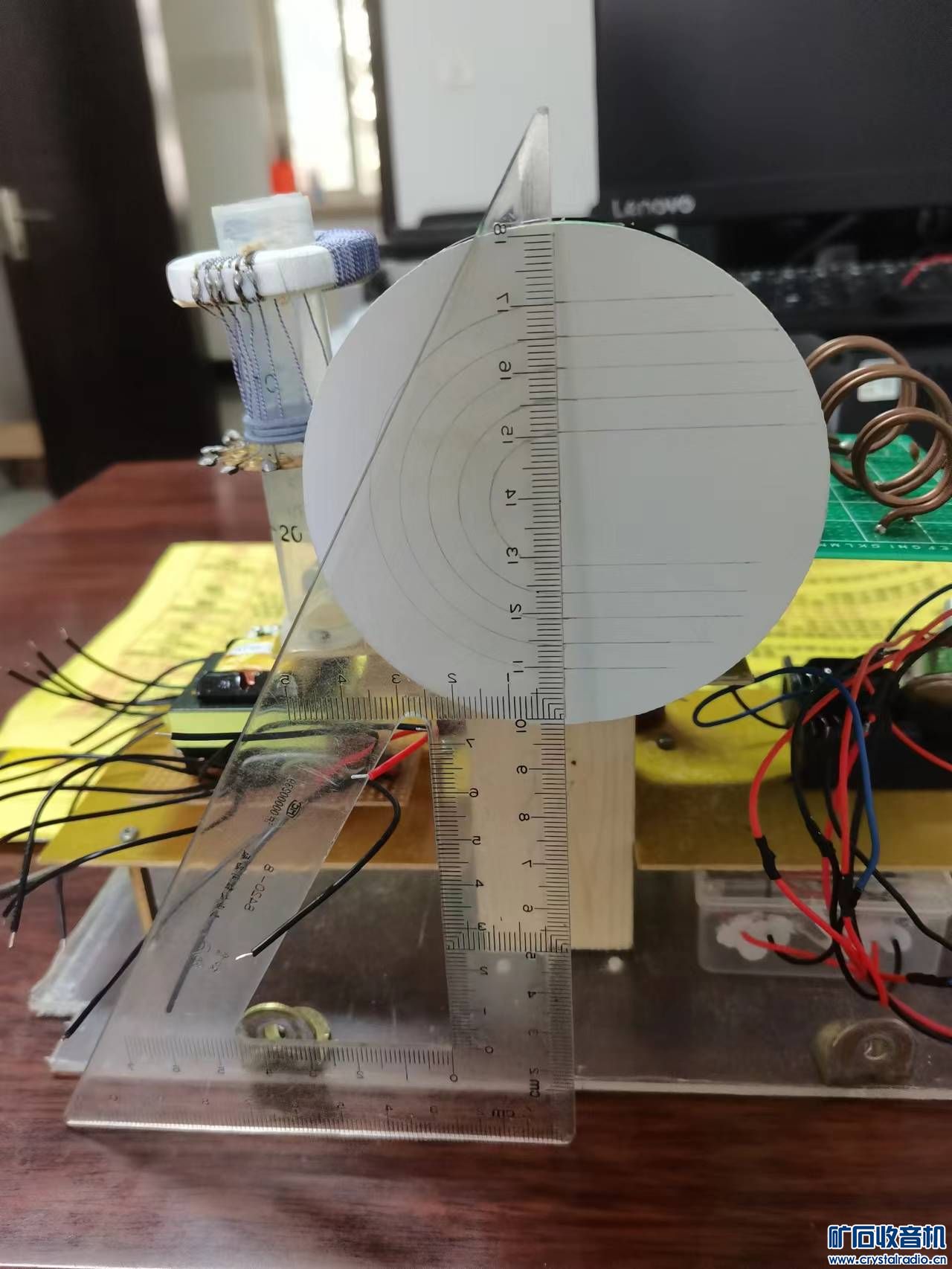

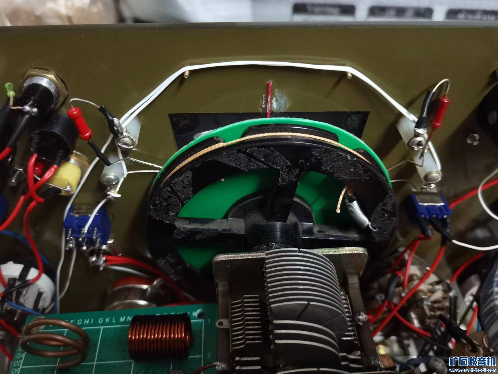

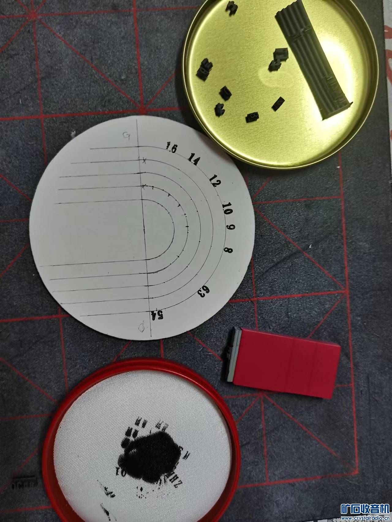

20、制作可变电容频率读盘
21、临时搭线测试矿石机效果
22、利用信号发生器标识各波段频率读盘位置
23、读盘的“活字印刷”

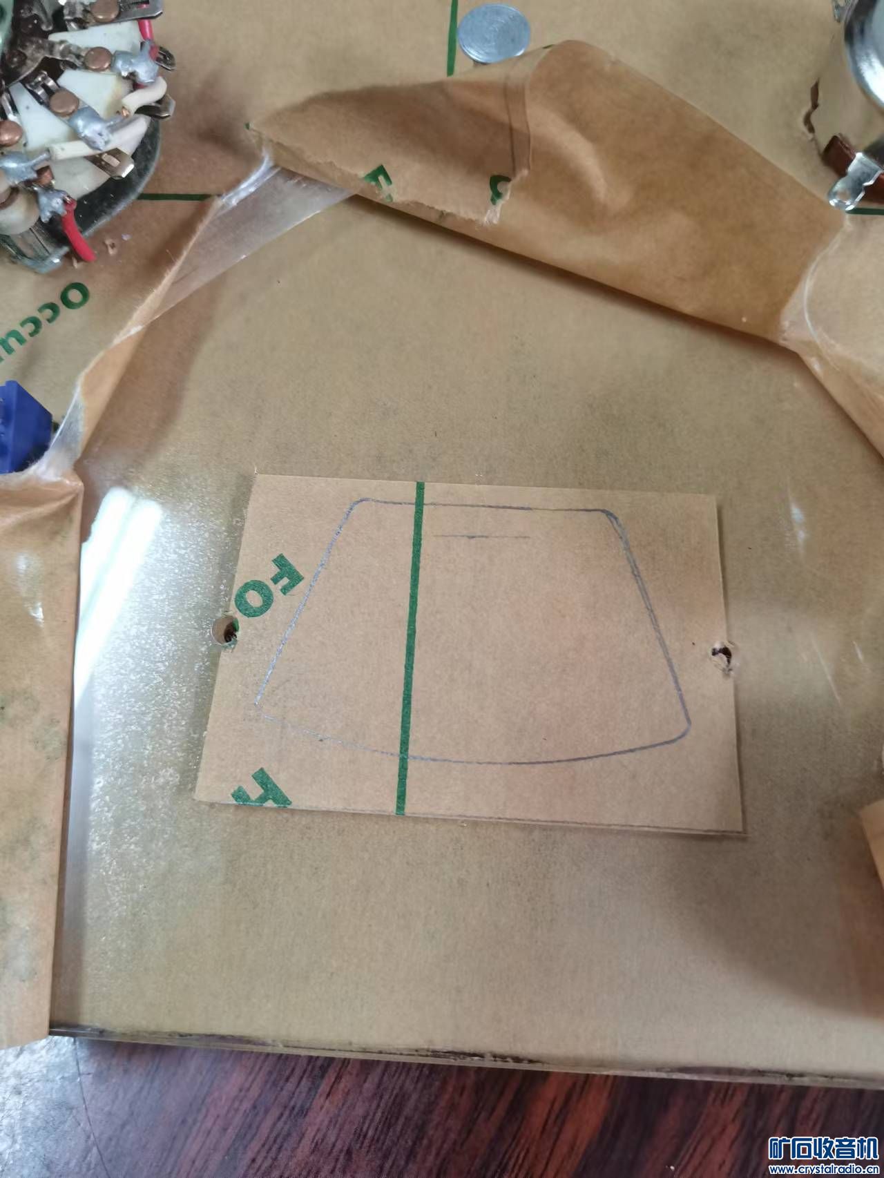

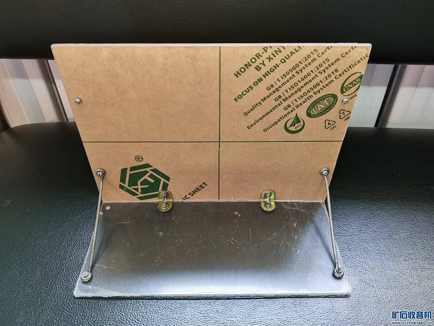

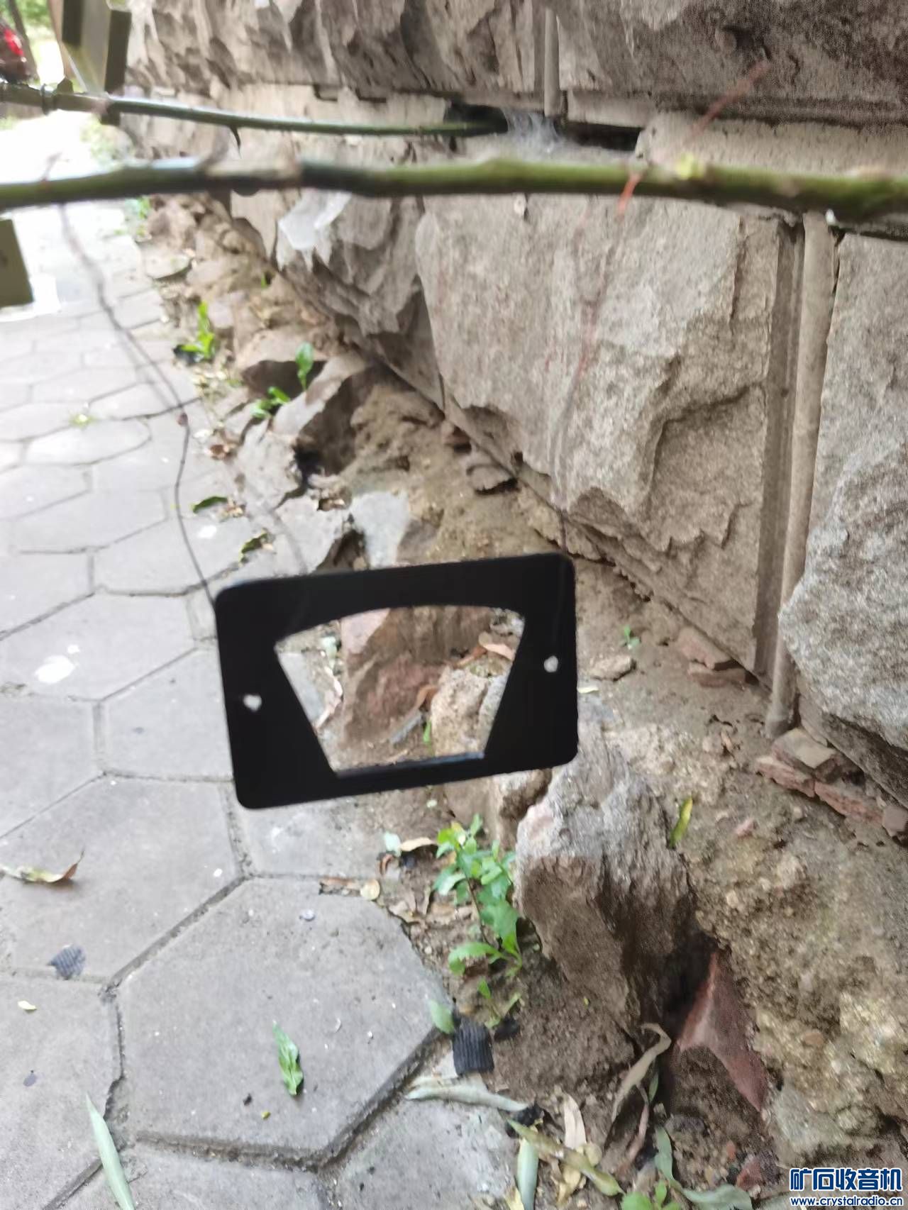

24、制作面板上频率显示窗装饰框
25、面板喷漆前预留保护好显示窗位置的亚克力板里外保护膜
26、面板、外壳、显示窗装饰框及其它装饰件喷漆

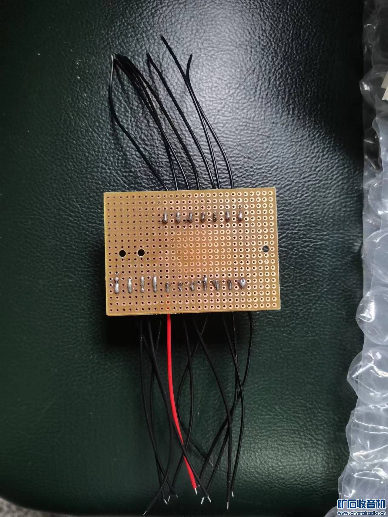

28、焊完后的功放部分放置于一只小塑料盒内,引出各连接线,最后将小塑料盒粘牢在上下底板之间的合适位置

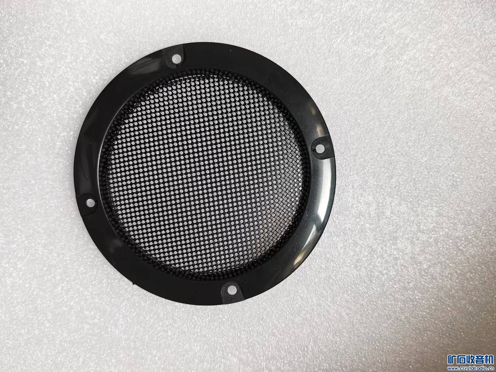

29、喇叭及喇叭装饰框安装

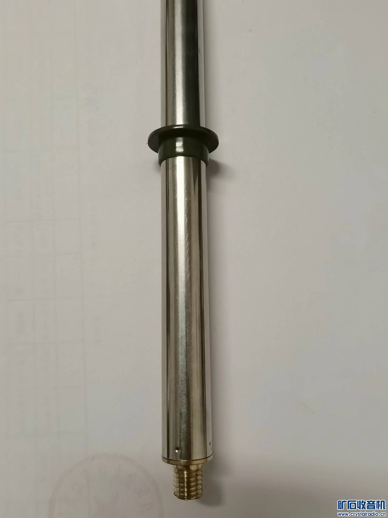

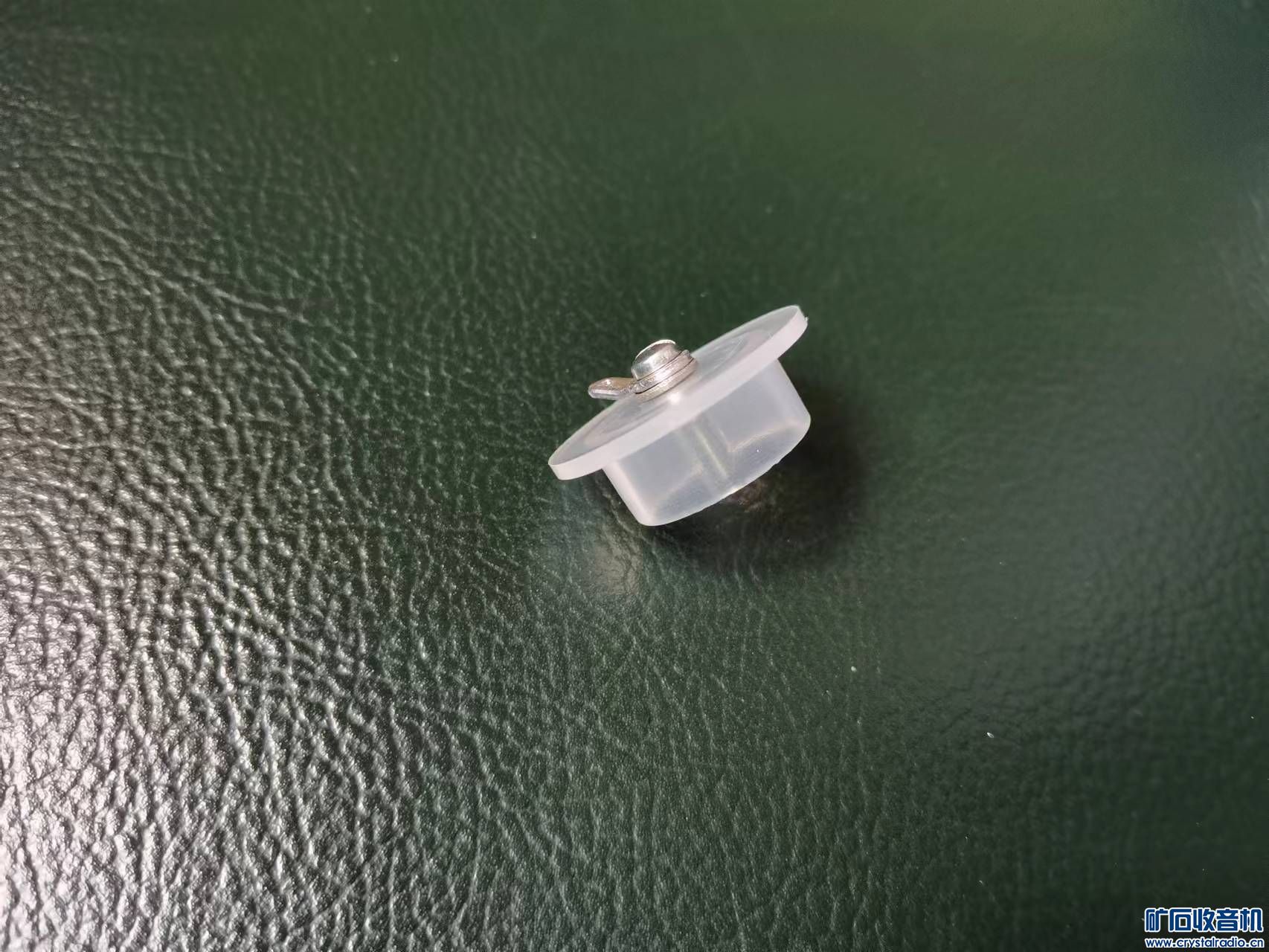

30、3米拉杆天线顶端及底部螺丝的改造

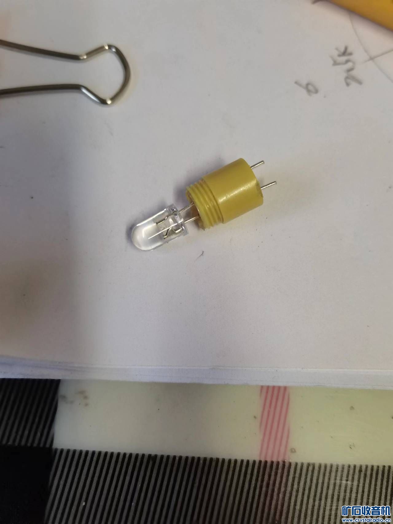

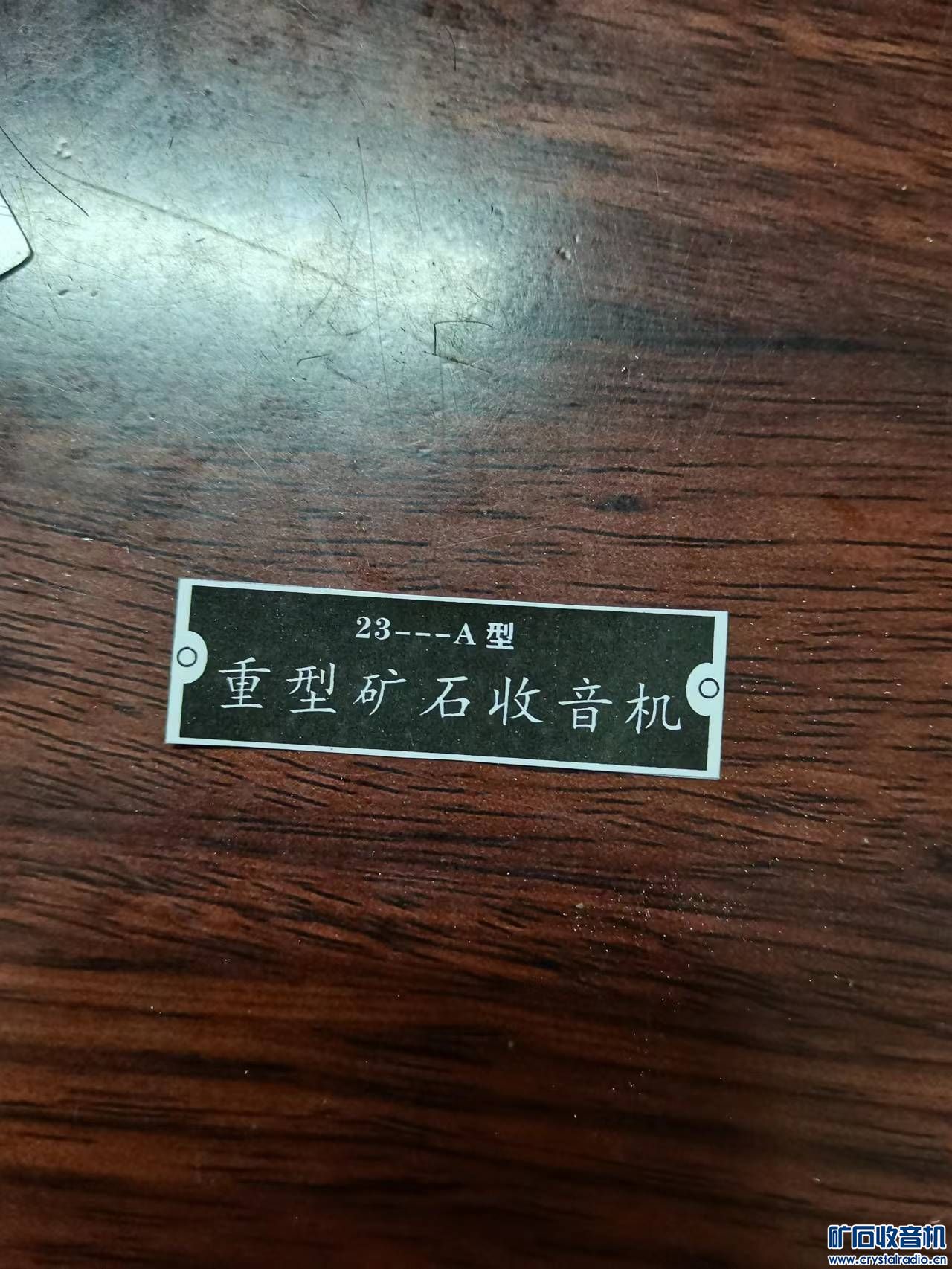

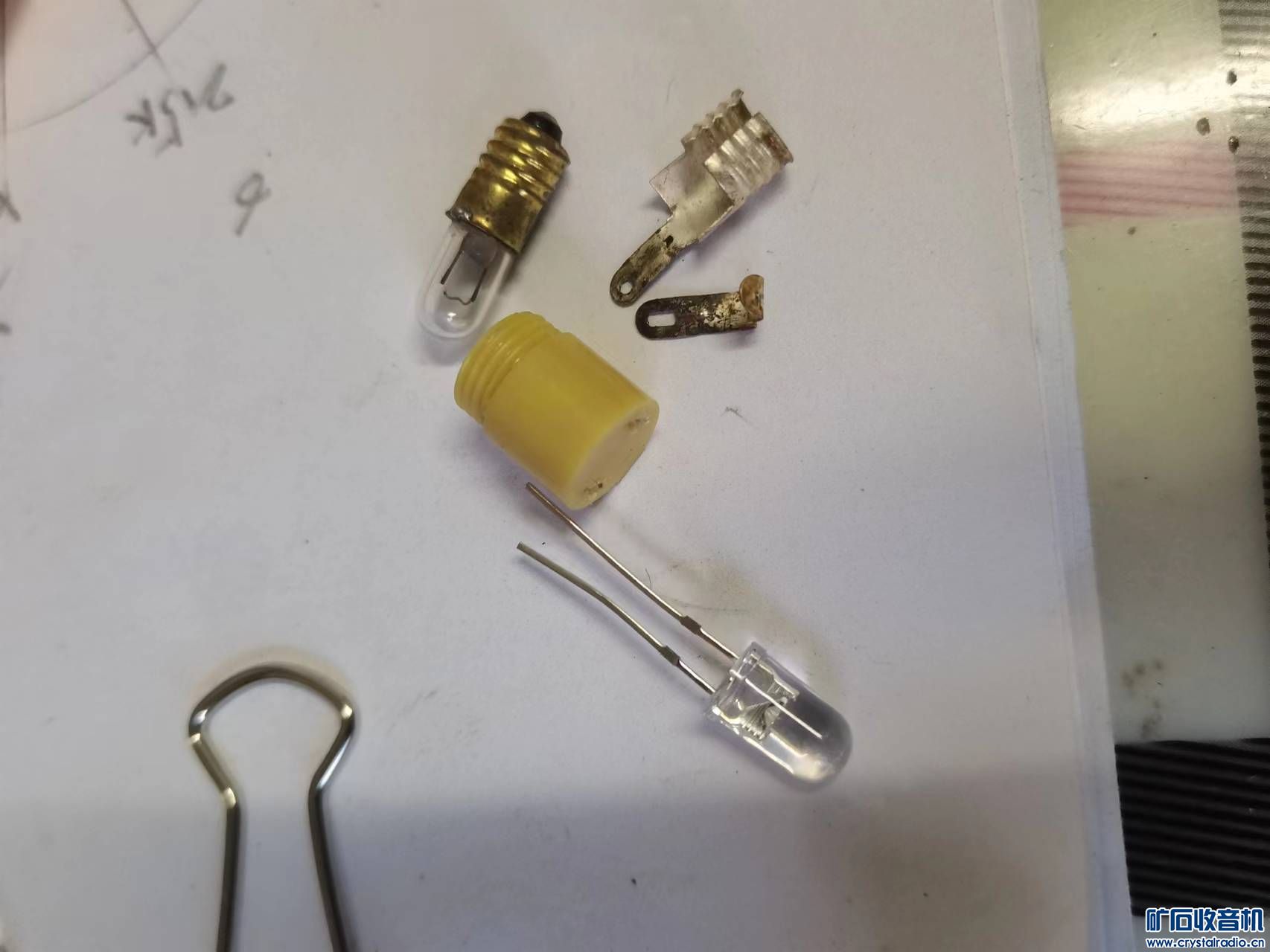

33、改造老式指示灯
34、制作面板上装饰铭牌

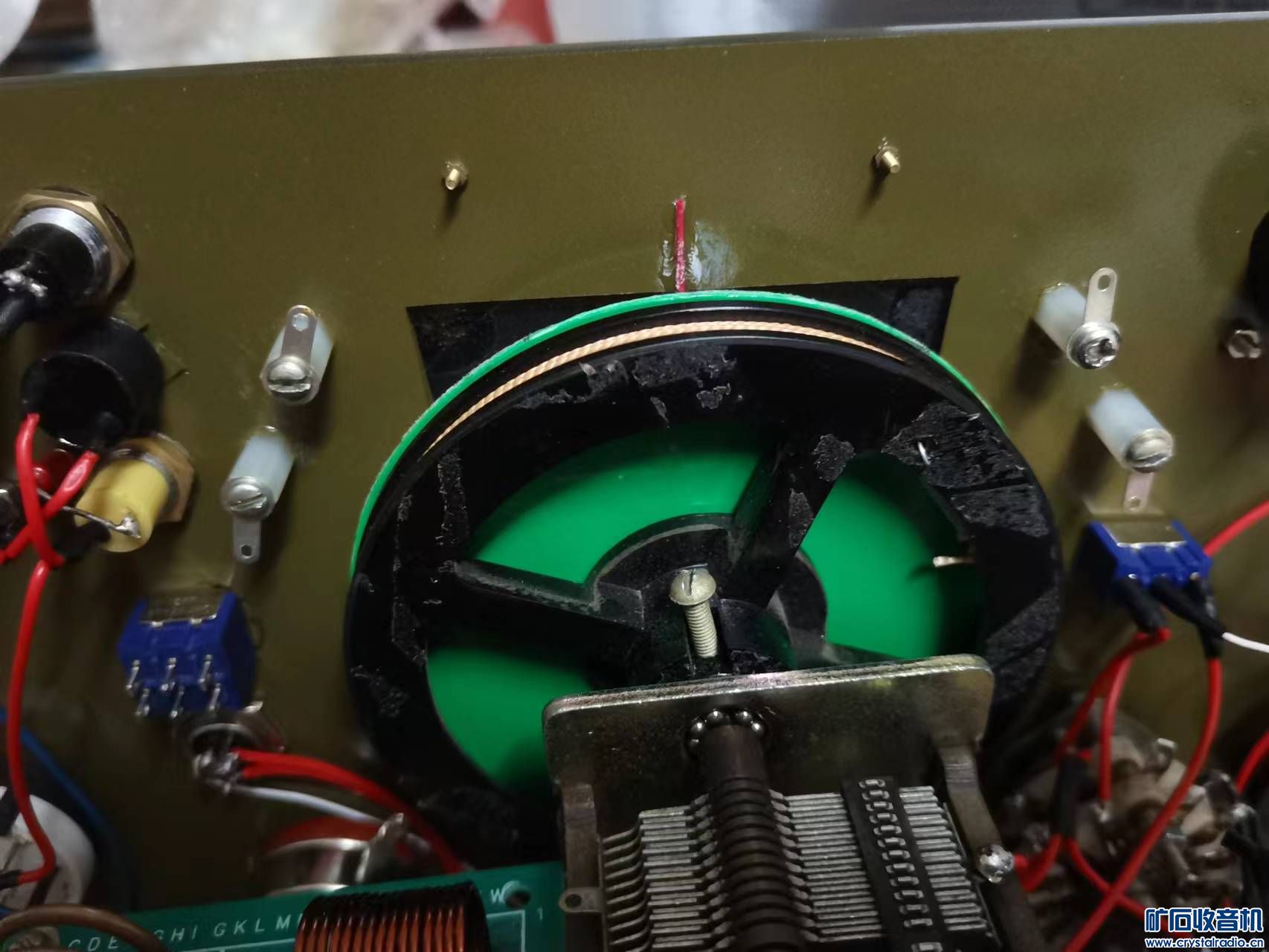

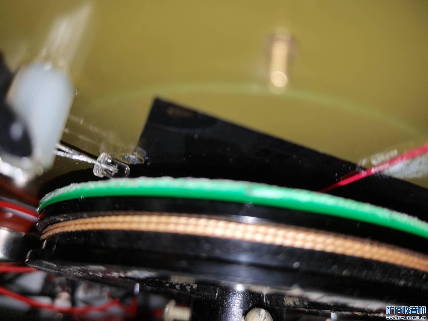

35、安装读盘拉线,形成1:14的减速机构
36、蜂鸣器安装

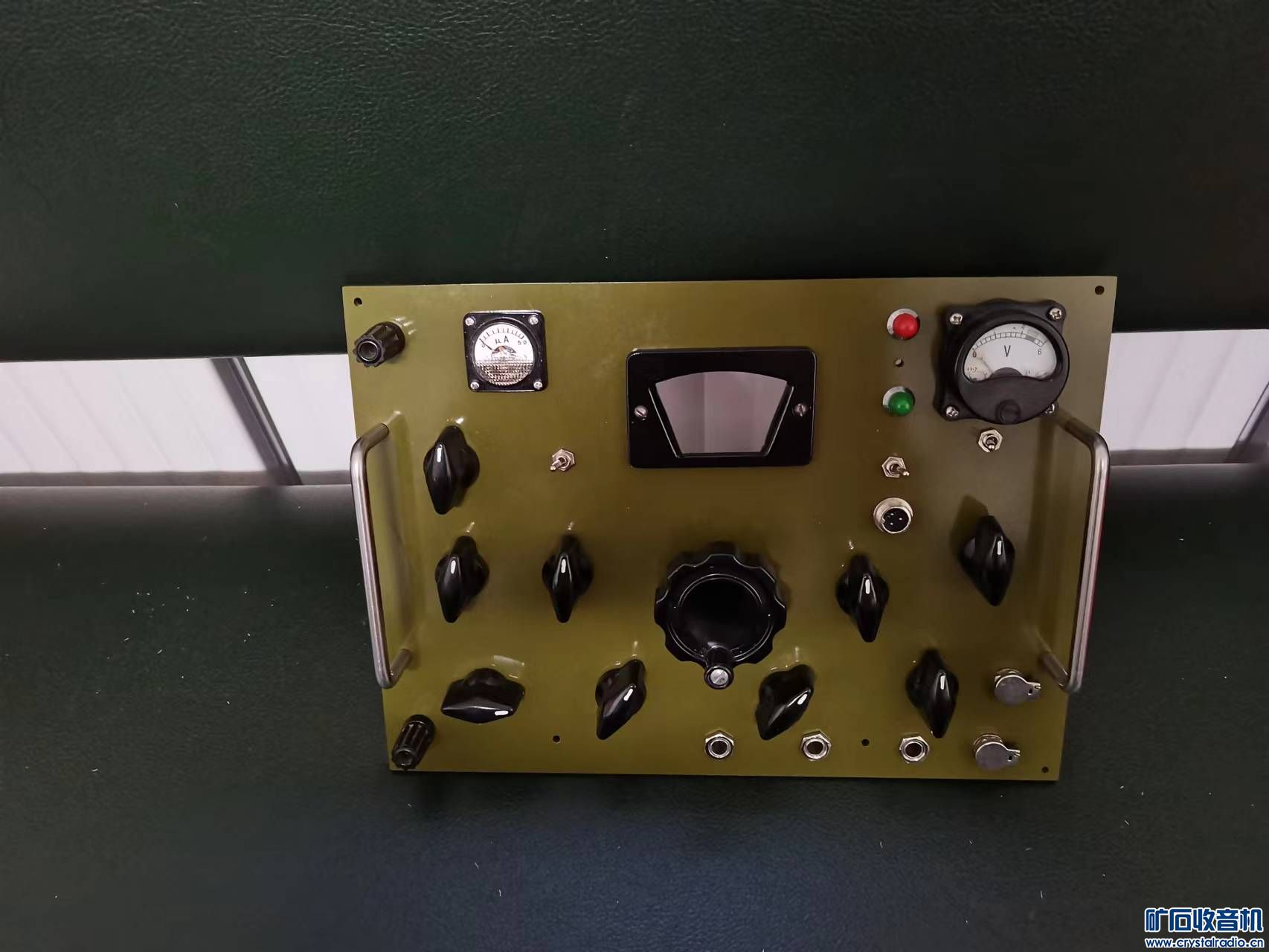

39、面板各部位功能示意说明
(1)、外接天线接线柱
(2)、外接地线接线柱
(3)、电流表调向开关
(4)、中波外接天线耦合调节开关
(5)、输入阻抗选择
(6)、电流表
(7)、调频、调幅选择
(8)、波段开关
(9)、输出阻抗选择
(10)、频率显示窗
(11)、主调谐旋钮
(12)、无源耳机插孔
(13)、检波器选择开关
(14)、音量调节
(15)、有源耳机插孔
(16)、主电源指示灯
(17)、蜂鸣器放音孔
(18)、蜂鸣器指示灯
(19)、频率显示窗背景照明开关
(20)、外接检波器插座
(21)、主电源电压表
(22)、电压表开关
(23)、功能选择开关
(24)、主电源开关
(25)、外接电键插孔
(26)、频率显示窗背景照明充电插孔
(27)、主电源充电插孔

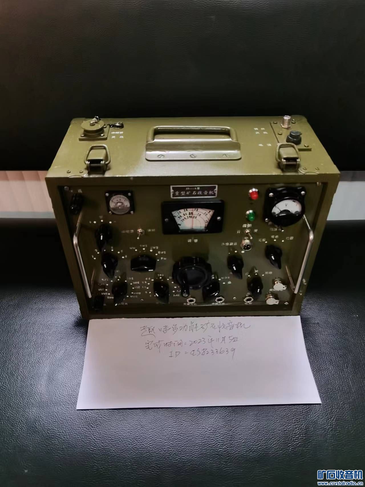

40、参赛照片、本机与耳机、电键

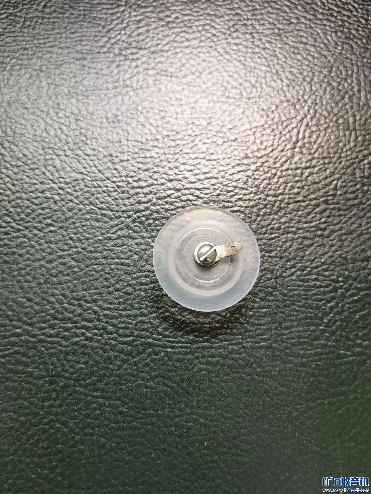

 楼主| 发表于 2023-12-22 05:23:52 | 显示全部楼层
海风33 发表于 2023-12-21 22:55
楼主,那个充电插口 有防水盖的, 是 几毫米的?  在哪买的  ????
是4mm,在鱼上买的,应该是旧电台上的拆机件
