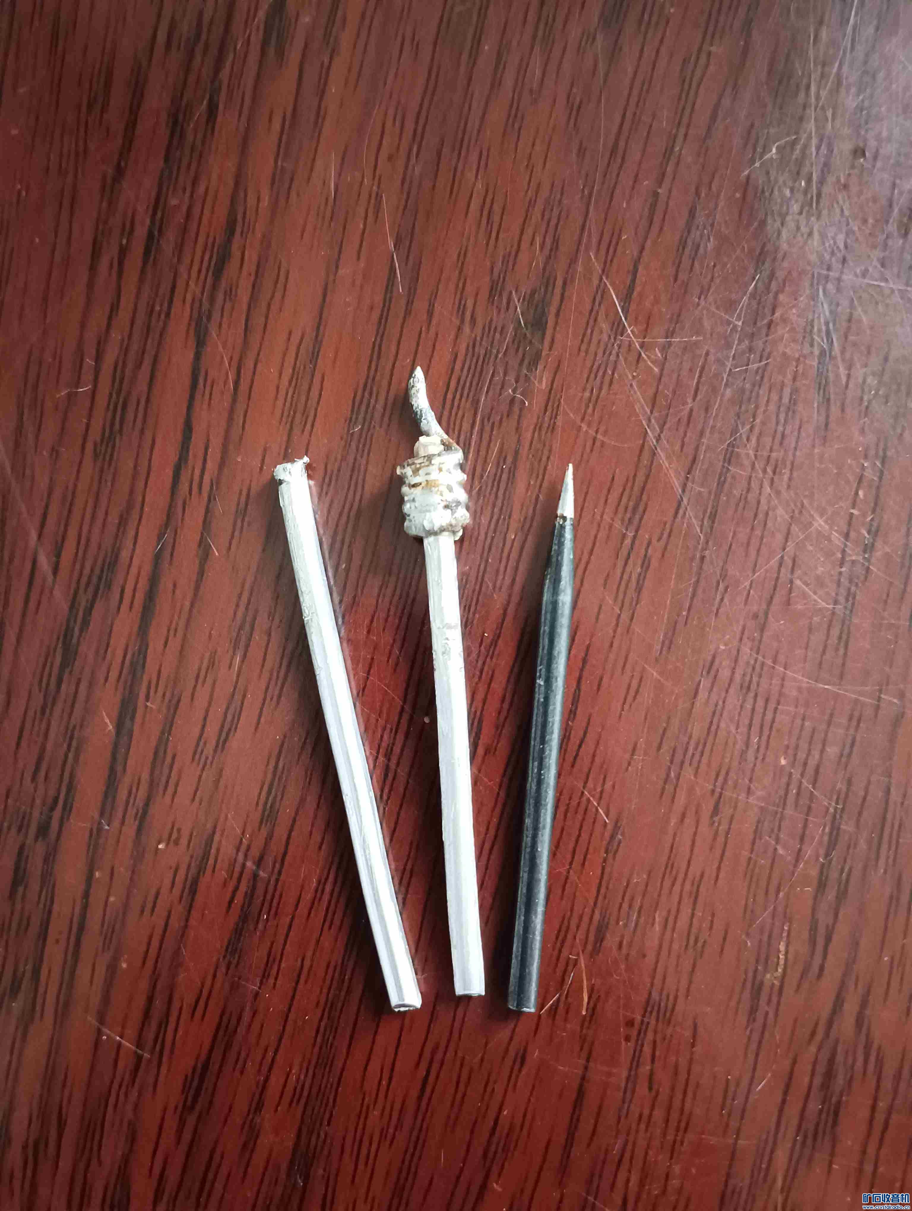

由于玩电子制作,电烙铁一直通电,烙铁头往往烧蚀氧化。我尝试了铝丝,
也就是铝质电线芯制作30瓦内热式烙铁头,优点是,铝传热快,头部温度高,
化锡快,而且不氧化,容易制作,没有成本。缺点是,硬度低,强度低。我觉得效果不错,
分享给大家。制作方法如下,取一段长6cm,直径4mm的铝丝,头部切成斜口磨平
即可(马蹄型),装在烙铁上即可通电加热上锡,将电烙铁头部向上,放一小粒
锡珠在烙铁头顶部斜口平面上,加热时用小刀刮割锡珠下的烙铁头平面,即可让
烙铁头平面挂锡。使用中也可以再次挂锡。图中左边是直接使用铝丝,中间是铝
丝头部缠绕铜丝上锡(缺点是传热不好,温度上不去),右边是市售合金烙铁头(传热不如铝丝)。

铝怎么可能上锡呢,平时用电烙铁焊铝盆根本就不吃锡
液态锡珠隔绝空气,刮割开的没有被氧化膜覆盖的铝金属与锡金属形成合金,即可挂锡

发表于 2023-11-5 12:36:17 | 显示全部楼层

 楼主| 发表于 2023-11-5 15:04:00 | 显示全部楼层
烙铁头初次上锡要在头部刚热时就进行,如果温度太高氧化太快,不容易上锡。

发表于 2023-11-5 20:53:35 来自手机 | 显示全部楼层
铝与锡很容易形成合金,烧一会锡就会硬化不能焊接,很多年前我试过。
这可是这次实验的最大成果呀,真是超出原先形成的认知
发表于 2023-11-6 09:48:49 | 显示全部楼层
楼主这个电烙铁是外热式

发表于 2023-11-6 09:53:47 | 显示全部楼层
我现在用国产深圳白光BK881烙铁+热风枪二合一焊台,长时间不用时烙铁自动降到200度保持,我天天一上班就上电开着,直到下班才关机。从来没有烙铁头氧化烦恼。
时间长了烙铁头也会轻微变黑,那是表面的薄薄一层焊锡氧化了,钢丝球里一拉就光亮了。
