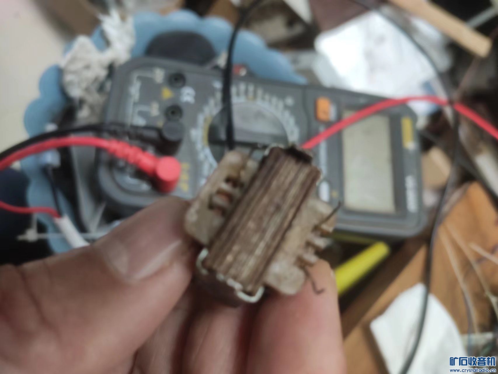

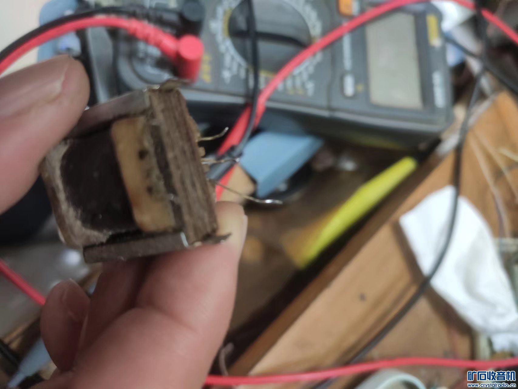

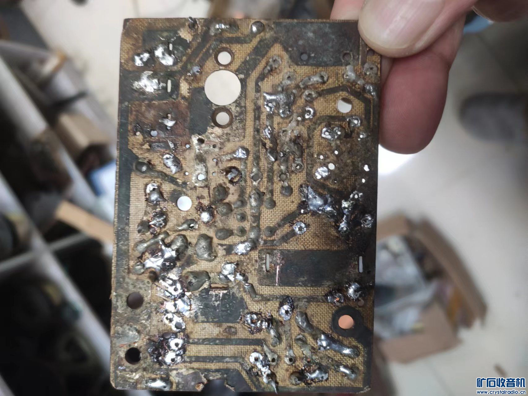

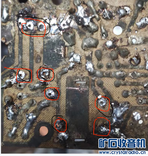

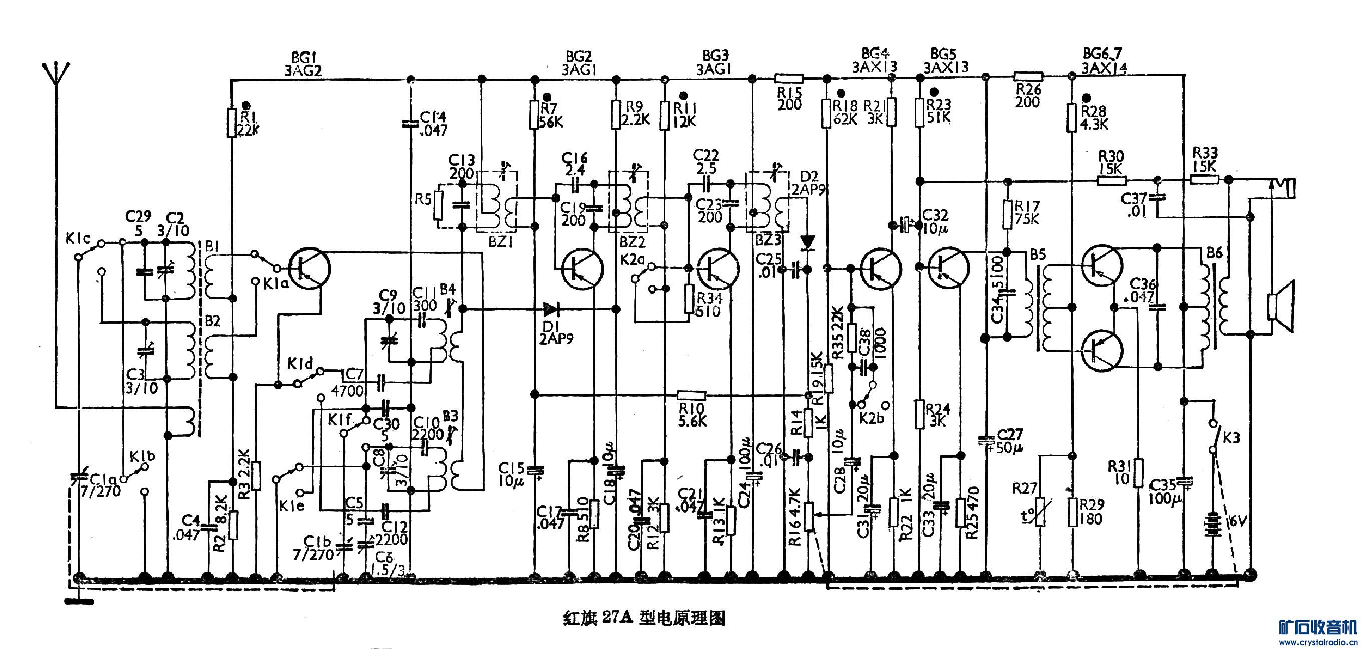

微信图片_20231105103915.jpg 微信图片_20231105103919.jpg 微信图片_20231105103923.jpg 微信图片_20231105103954.jpg 打算做一个4管来复再生收音机,找了一块料板。拆下功放部分的2个变压器,发现只有一个变压器有抽头,不是推挽电路,懵逼了。查了一下资料说有可能是单管甲类输出。哪位老师知道这是什么型号收音机的电路板??我想把功放部分还原做成来复再生收音机的功放。

发表于 2023-11-5 12:45:06 | 显示全部楼层
豆丁+多多 发表于 2023-11-5 12:13
请仔细看变压器的脚位。确实只有一个输出变压器有抽头,输入变压器没有抽头。

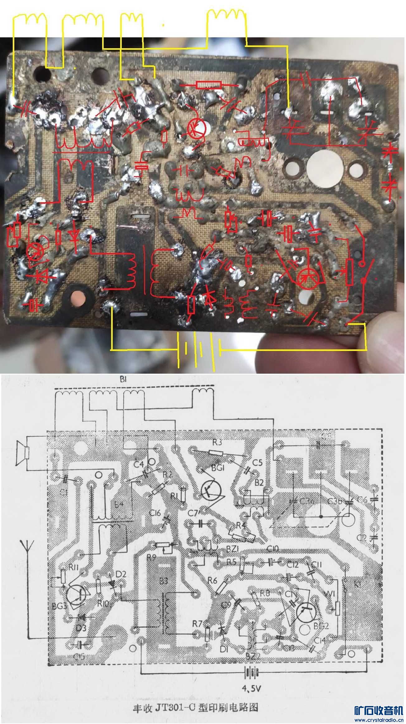

借鉴这个看看呢?你的板子是否就是这个?
看看比对情况:
[url=【新提醒】一台不多见的三管超外差半导体收音机 - 〓古董收藏展示〓 - 矿石收音机论坛 - Powered by Discuz! http://www.crystalradio.cn/forum ... p;extra=&page=1]http://www.crystalradio.cn/forum.php?mod=viewthread&tid=1986011&extra=&page=1[/url]

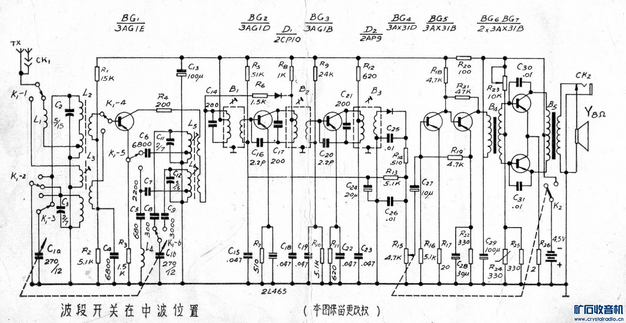

看看这个:
 楼主| 发表于 2023-11-5 11:48:03 | 显示全部楼层
哇塞,电路好像就是这样的,单管滑动甲类功放。。 老师威武

电路板上有个中周和云母电容,还有两个中周空位,应该是超外差收音机,从变压器大小来看,电压应该在4.5~6伏左右,变压器上没有空气间隙,估计直流电流不会很大,不会是单管甲类放大的,否则直流电流大的话很容易磁饱和,失去放大作用。第1张图的变压器有个抽头,那另一个变压器肯定也会有抽头的,不然第1个变压器的抽头干什么用呢?
发表于 2023-11-5 12:26:05 | 显示全部楼层
您好老师,请问输出变压器初级中间510  欧姆  引脚 另一端接地极吗
发表于 2023-11-5 12:44:09 | 显示全部楼层
是我孤陋寡闻了,第1次见

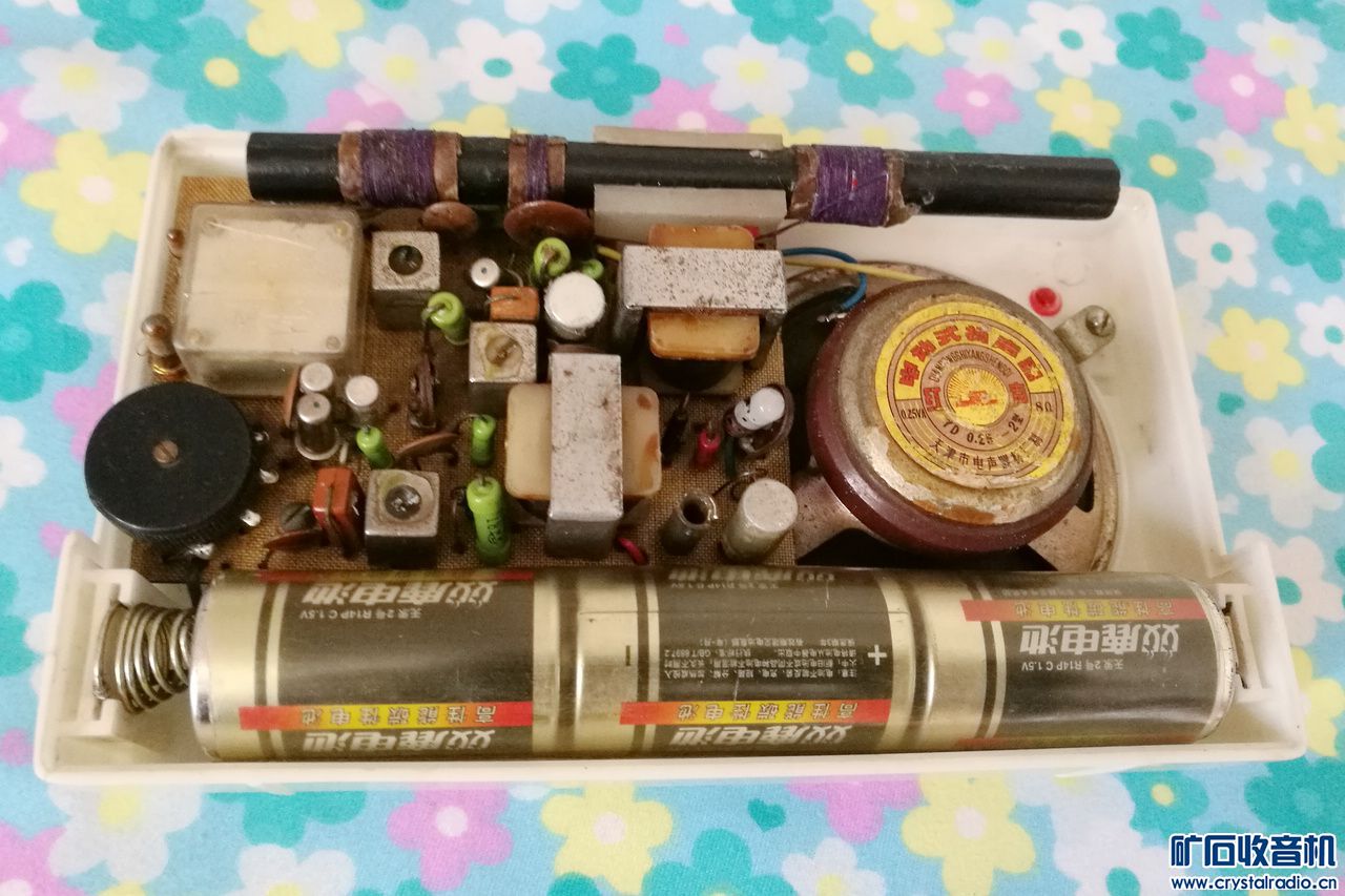

发表于 2023-11-5 12:55:12 | 显示全部楼层
海洋DZ 发表于 2023-11-5 12:45
借鉴这个看看呢?你的板子是否就是这个?
多数是这样的
 楼主| 发表于 2023-11-5 13:01:21 | 显示全部楼层
借鉴这个看看呢?你的板子是否就是这个?
完全一样,老师学识渊博。。资料丰富。。请收下我的膝盖。。没想到垃圾堆里的一块电路板竟然是丰收牌收音机的心脏。。 和泉城301语录机电路差不多一样,来复中放机。。
 楼主| 发表于 2023-11-5 13:10:42 | 显示全部楼层
谜题已解,请看2楼海洋DZ老师的资料。这是丰收301三管来复低放收音机的电路板。全国联合设计。。
