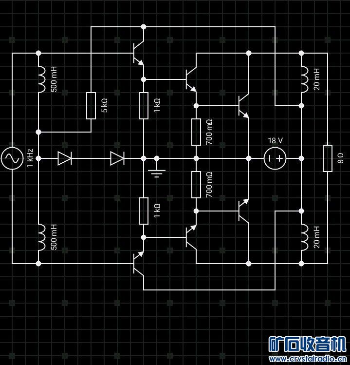

发表于 2023-11-5 11:07:26 来自手机 | 显示全部楼层
18V单电源供电,变压器耦合推挽电路,输出变压器不要次级,喇叭直接接推挽管集电极,带8Ω喇叭输出功率50W,如果增加一对扩流(用4只3DD15D),输出功率可以到4Ω 100W。
        图中两只500mH电感换成输入变压器次级,两只20mH电感换成输出变压器,就是100W交直流两用扩音机输出级。
 楼主| 发表于 2023-11-5 11:10:34 | 显示全部楼层
您这个功率,实在太大了,一没有那么大的电源,二也不会用到那么大的功率。

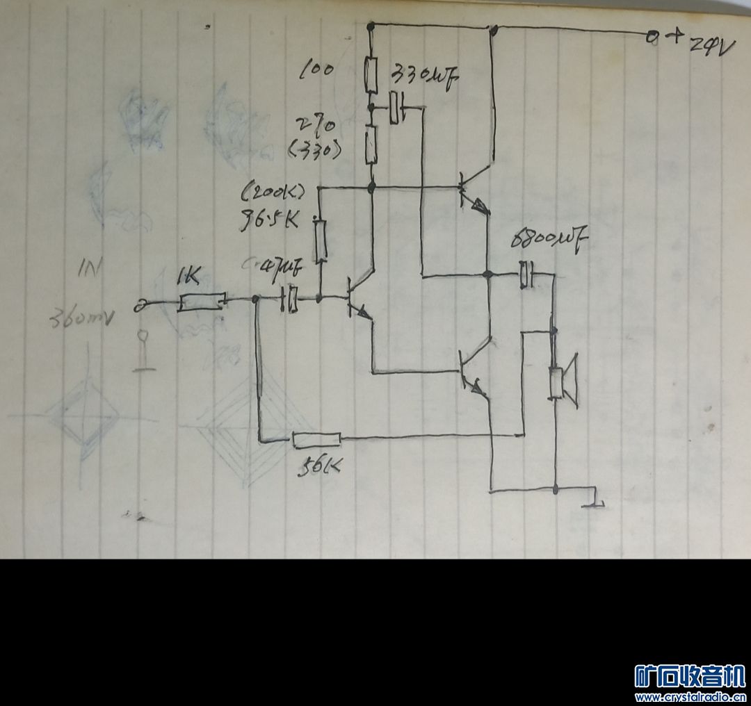

发表于 2023-11-5 11:38:52 | 显示全部楼层

发表于 2023-11-5 16:09:03 | 显示全部楼层
这样才可以。
发表于 2023-11-5 17:02:51 | 显示全部楼层
那你就按这个整。
