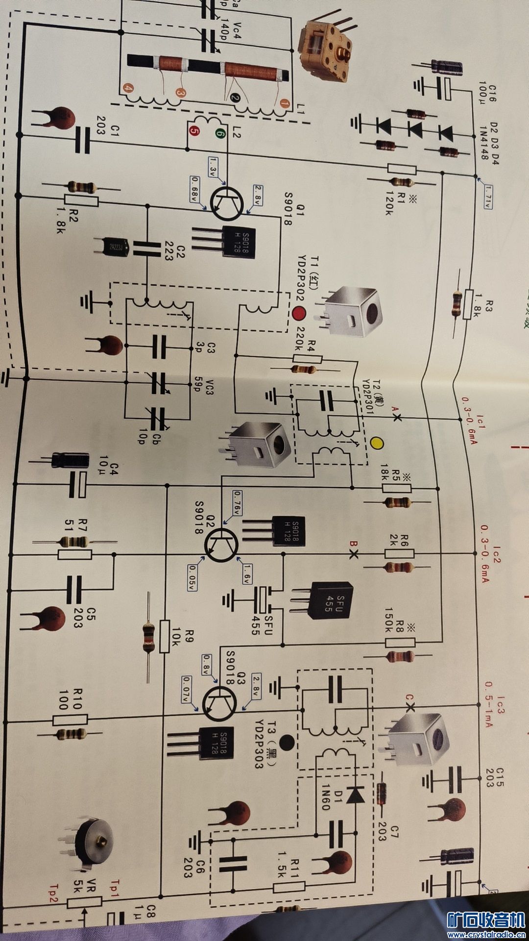

这样肯定好啦,可以用双绞线,两头错开连接,300P电容也可以省了。
还是这个机器,它1-2级中放用的电容耦合的。我用个465的陶瓷滤波器改上去行不行?效果能不能有提升。参照德生2p3的电路改成这样,对不对?? 115055e8uoxknk38owsn1e.jpg 57119febefcf144d60c074cfecceac8.jpg 57119febefcf144d60c074cfecceac8.jpg

还是这个机器,它1-2级中放用的电容耦合的。我用个465的陶瓷滤波器改上去行不行?效果能不能有提升。参 ...
别改。试一下在恢复,我认为产品机器还是保持原样的好。另外陶瓷滤波器有衰减,改了就不是原来设计,性能有能好也有可能不好。

别改。试一下在恢复,我认为产品机器还是保持原样的好。另外陶瓷滤波器有衰减,改了就不是原来设计,性能 ...
嗯  刚弄了个450的试了下,调完效果不如以前。又改回去了。今天正好看到这2个机器 这位置电路基本一样的。我这里这个2p3接收效果不错,比手里几个机器 都好。就突发奇想,想试试
发表于 2023-11-7 00:15:39 | 显示全部楼层
2P3是因为后级是集成功放,音质好点声大。论性能不见得比三洋好。本振特别很独特。你再调一调,有网友不是见议你借助一部好收音机当信号源(中频信号发生器)好好调一下。小机性能不错。
