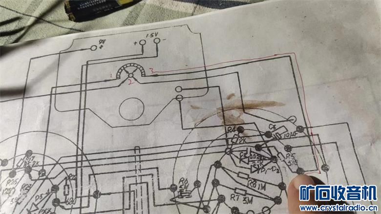

手里的500不小心把动圈摔坏了,就在坛里收了一个,没有看清楚转换开关是碎掉了,无奈又在坛里求购转换开关,坛里zxj1728好友看到我求购转换开关,就赠送给我一套,前两天有空,按照500万用表的安装图,把电阻安装到转换开关的相应位置,试万用表,没有反应,和 乐子坛友一起找问题,发现电路图表头D1D2连接处与R510和电容连接处之间断开的,把此处连接起来,各档位,多次检查,不明白是什么原因,在此请坛友们看看是什么原因:
handshakehttp://www.crystalradio.cn/forum ... ;extra=#pid25594154
补充内容 (2023-11-5 11:42):
上边发帖没有说清楚,就是把此处连接起来,各档位基本正常,不明白是什么问题,发帖请坛友们,解释一下问题所在。
图中红圈处短接
图中红圈处短接
是什么问题需要这个地方短接呢?
是什么问题需要这个地方短接呢?

发表于 2023-11-4 23:31:06 | 显示全部楼层
坛友你好。      你用的图可能与这种波段开关不兼容,鳄鱼夹子两端是1K 的电阻,不是直接连接
发表于 2023-11-6 13:58:33 | 显示全部楼层
太行山人 发表于 2023-11-5 11:38
现在短接这个地方,50UA档正常,如果使用1K电阻连接,还需要那个510欧电阻吗?没有500B万用 ...
500B应该是41.5uA或40uA的表头,那个几百欧电阻得接,否则1.4K的鱼叉电位器可能不够。
500表的波段开关,隐约记得上面两层某些点是连通的,安装图上可能没表示出来。

发表于 2023-11-4 23:27:43 | 显示全部楼层
鳄鱼夹子两端是一只1K电阻
 楼主| 发表于 2023-11-5 11:38:44 | 显示全部楼层
zxj1728 发表于 2023-11-4 23:27
鳄鱼夹子两端是一只1K电阻
现在短接这个地方,50UA档正常,如果使用1K电阻连接,还需要那个510欧电阻吗?没有500B万用表接线图,不知道转换开关上是怎么连接交流电流挡位的。谢谢好友回复。
发表于 2023-11-5 16:22:46 | 显示全部楼层
你原表是500B吗?500与500B有区别的,此波段开关只能按500线路,交流档有左右飞线是不是飞错了
 楼主| 发表于 2023-11-5 21:14:41 | 显示全部楼层
是的,这个表就是精益500B型表。

 楼主| 发表于 2023-11-7 18:46:38 | 显示全部楼层
是按照这个电路图安装的,阻子一样的,转换开关就是在红色记号处断开,鳄鱼夹就是在红色处连接,目前其他挡位基本正常,就是电阻档短接不归零,不知道是什么问题。
