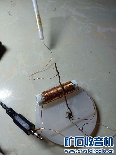

今天把原本的天线稍微改了一下,改后的性能让人大吃一惊。
          首先用锡纸包在一个塑料瓶子上,然后把塑料瓶挂在窗户外,接根电线连进室内,再接上天线线圈(这里仿照的是L.D.XION老师做的,链接:http://www.crystalradio.cn/forum.php?mod=viewthread&tid=416565&highlight=%D0%A1%D0%CD%B8%DF%D0%A7&mobile=2)

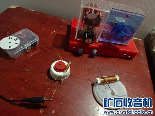

           首先使用的是前几天做的微型调感收音机,只接天线时竟能收到十多个声音很大的台,比前两天接原先的天地线还多了几个台。
           其次用的就是买的FM调频矿石收音机,但这个只接天线,没有声音。如果天地线都接上能收到的台比平时收的多。
            最后用的就是两个小的微型矿石收音机,他们俩收到台比平时多一两个,声音均比原先的大。

 楼主| 发表于 2023-11-4 07:03:08 来自手机 | 显示全部楼层
阿赛哥 发表于 2023-11-3 22:04
使用环境?现在住商品房没法拉天线,
天线挂在2楼窗户外面
发表于 2023-11-4 08:56:43 | 显示全部楼层
相当于挂个易拉罐,中波,短波,在窗外挂电线就行,FM馈线很重要。
