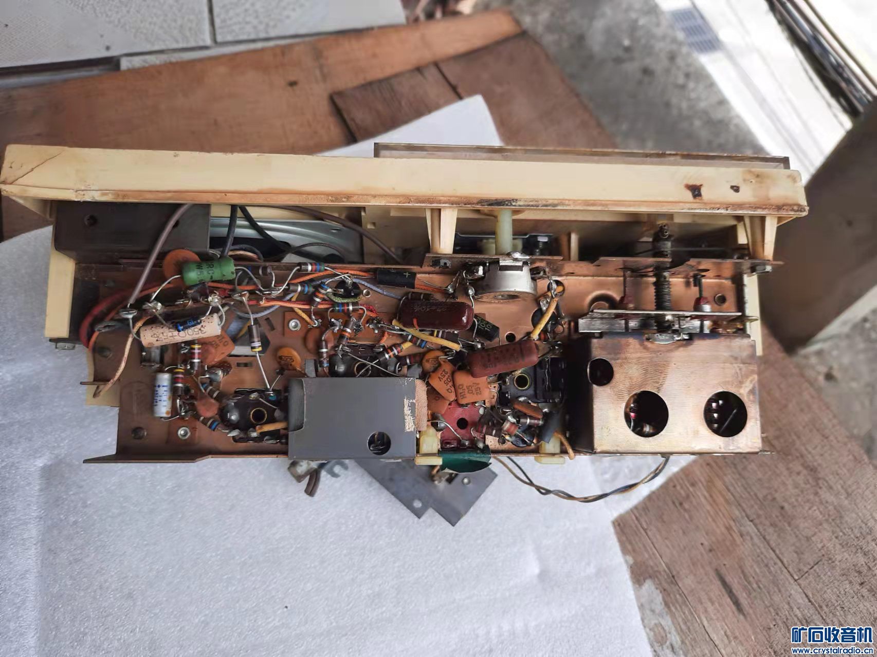

很久以前收的,FM是调感的,AM是空气连,机器的管子是装在座子上可插拔的,但收来的时候就一个管都没有了,查不到电路图,只查到与X487C X478W X480M X480A T2544A,的机型电路是一样的,大概是1967年左右的产品,求一份电路图或有实物的朋友告知型号,万分感激!
121-377、121-378、121-379、121-380=NTE161
121-381 = NTE126
121-395 = NTE102A
421-18 = NTE124
 楼主| 发表于 2023-11-3 21:54:50 | 显示全部楼层
根据提示找了下管子的参数 NTE161-NPN      NET126-PNP 锗管        NTE102A-PNP  锗管            NTE124-NPN
