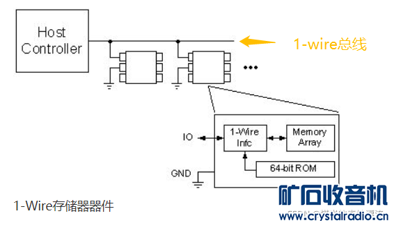

一种神奇的东西
非接触式芯片普及之前,在无线网设备普及之前,1-Wire潜力无限,但他是没有火
一方面价格偏高,一方面好像也没有国内替代产品,所以技术垄断
什么是 1-Wire 协议?
1-Wire 协议是一种单线接口,用于微控制器和计算机中的低速数据通信。该协议在没有时钟信号的情况下在单条数据线上运行。它是一种主从串行通信协议,其中与多个从机的半双工双向数据通信由单个主机单独管理和控制。

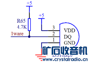

1-wire 标准总线
1-wire 标准总线至少有两根线。一根是数据线,一根是地线返回。主机和从机都与数据线有开漏(集电极开路)连接。这就是 4.7K 电阻通常将数据线拉高的原因。1-wire 从设备有两种可能的供电模式:寄生和传统。
在寄生模式下,只有数据线和接地回路必须追踪到 1-wire 从器件。如果使用传统的电源模式,则必须为每个连接到总线的 1-wire 从设备追踪一条额外的正电源线。
因此,PCB 上的 1-wire 总线可能有两根或三根线。
传统的1-wire总线三线供电更可靠。
DS18B20
标准模式
寄生模式
早期手环解锁储物柜(外国货)
同类产品挺多的,存储器传感器等都使用
打印机计数器芯片,也是这种2个脚的
远距离传输也只需要2根线,数据和供电问题都解决。因为有协议,且不追求速率,抗干扰问题也解决
要是没有互联网,全屋互联也非他莫属

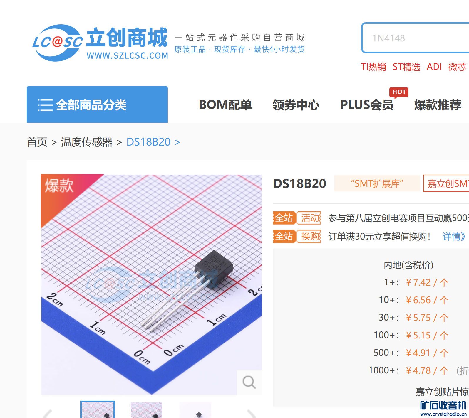

发表于 2023-11-13 14:57:48 | 显示全部楼层
chason4752 发表于 2023-11-13 09:41
前段时间也没看矿石,所以没回复。u盘也是一种器件吧?大概不会有人以为u盘是一种设备,所以,不必太深究 ...
你随便找个电子类网站问问,18b20 是不是电子元件,U 盘是不是电子元件
或者卖 U 盘的卖 18b20 吗,卖 18b20 的卖 U 盘吗?
实际上你说这种话我很怀疑你是不是知道什么是 18b20,楼主也一样,我很怀疑楼主是不是用过 18b20
