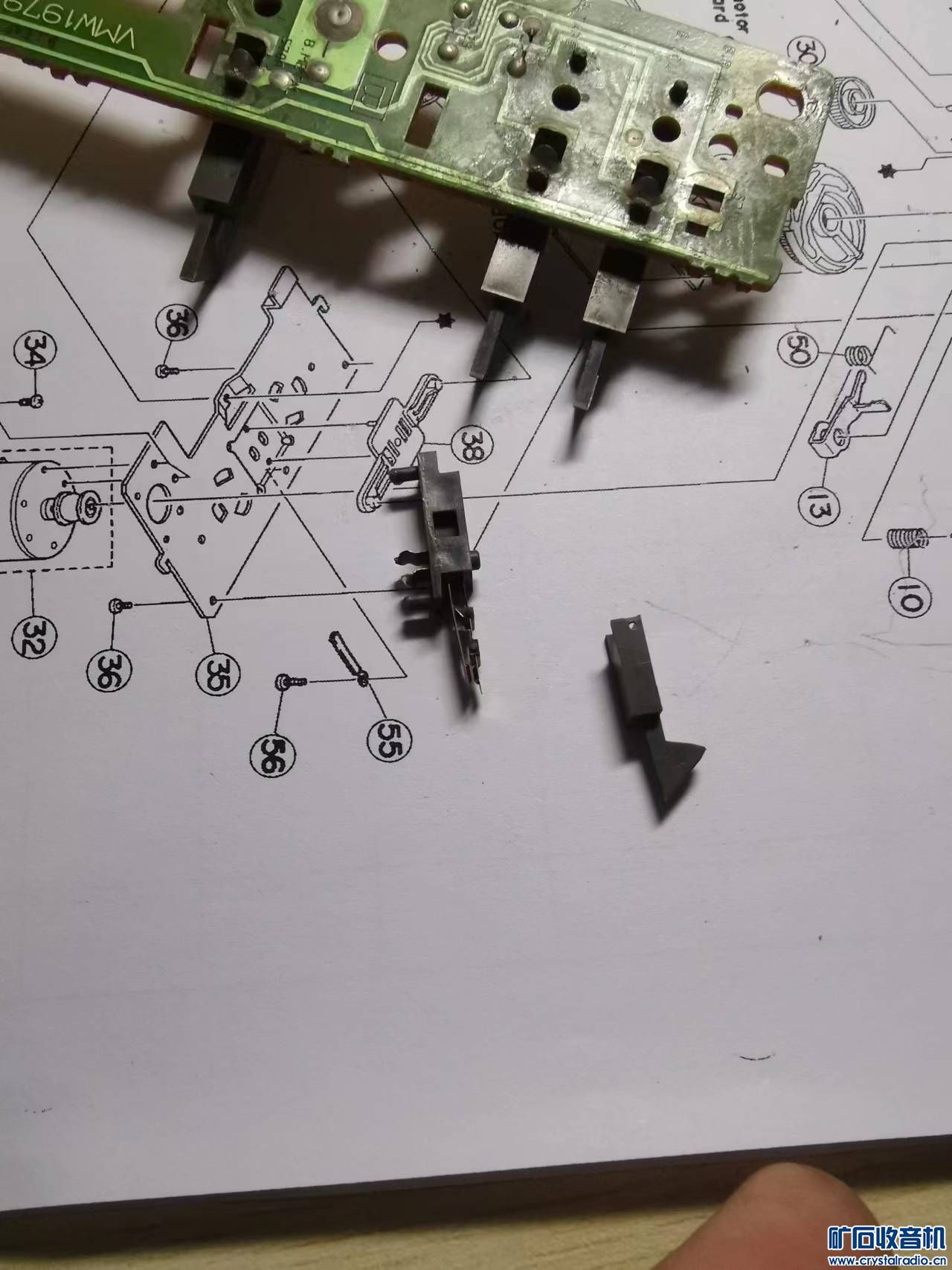

发表于 2023-11-3 11:08:23 | 显示全部楼层
这个机芯跟录像机一样,有一个状态开关,如果机器检测到状态异常,是不会工作的,先把状态开关保养一下,顺便把磁带检测开关也保养一下,基本能解决问题(那个状态开关是由那个平装的电机驱动的,需要把机芯解体才能取出)

发表于 2023-11-3 14:49:47 | 显示全部楼层
放音时电脑是要检测有没有磁带的,先检查一下带仓上部那个电路板,上面有轻触开关,印象里有3个开关
发表于 2023-11-4 08:57:04 | 显示全部楼层
上面说明书中38页和40页的42号元件就是状态开关;22页的22号螺丝上面那个小板上就是磁带检测开关,这些东西长时间不用就会出现问题,状态开关可用牙膏研磨,再洗净就好,磁带检测开关可以夹上500号砂纸拉几下就解决了

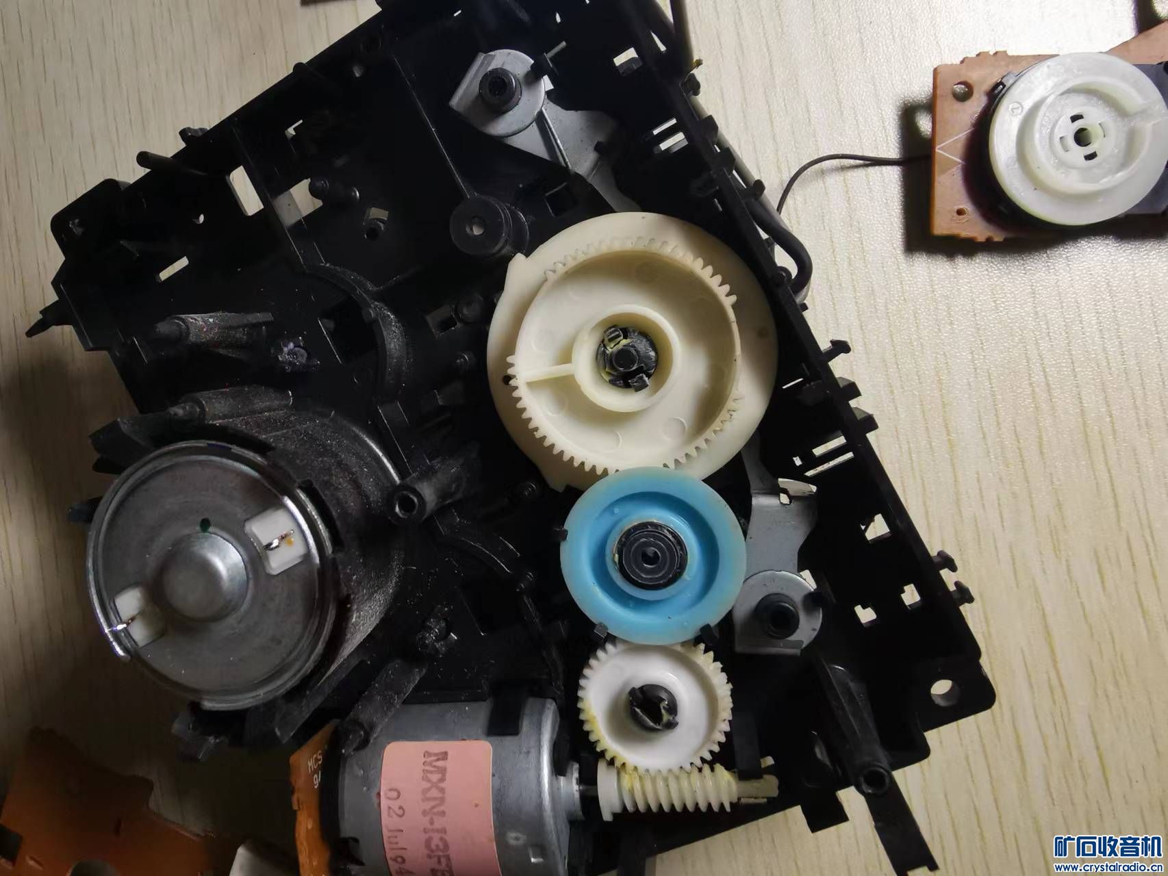

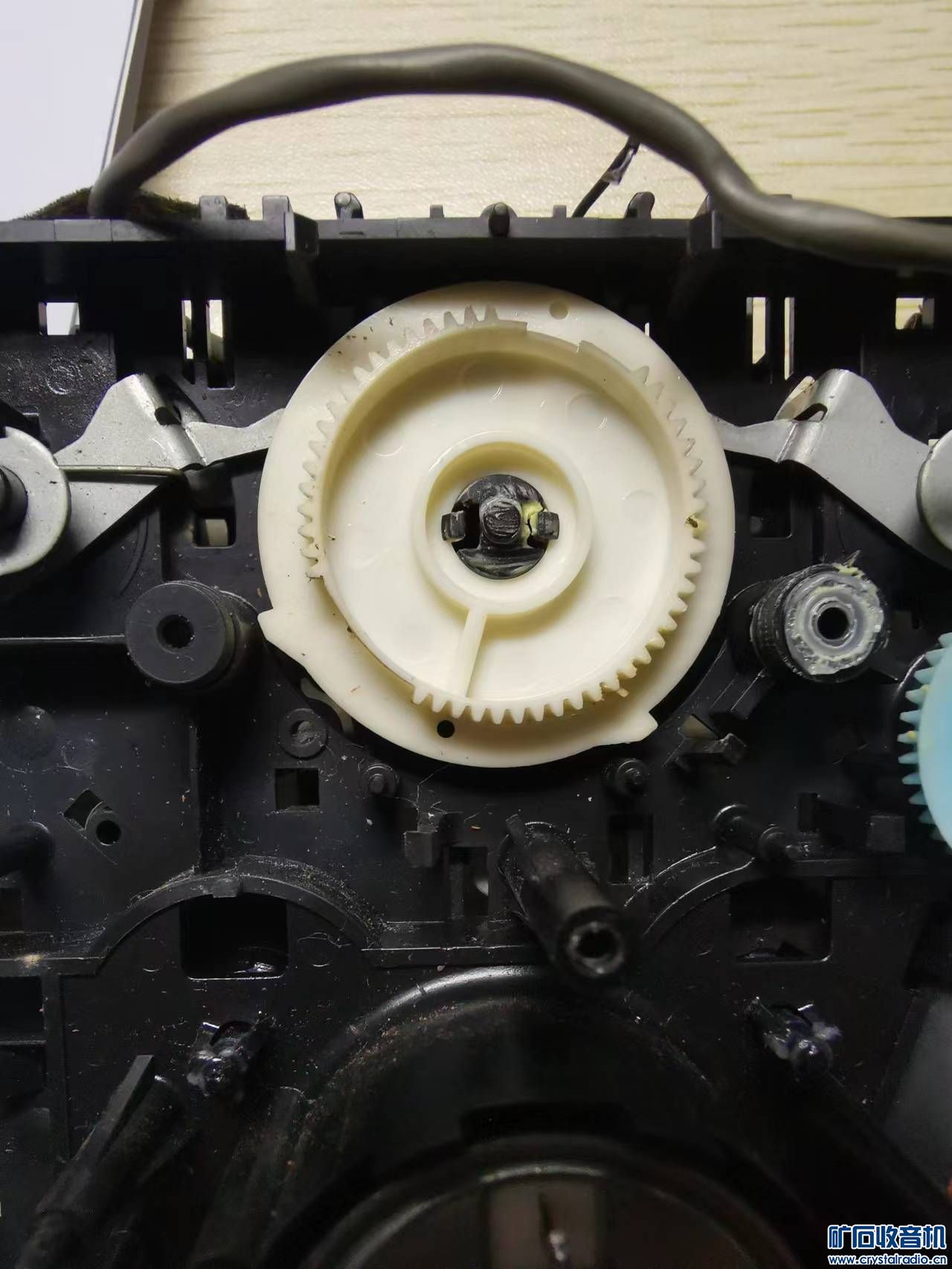

 楼主| 发表于 2023-11-4 10:48:41 | 显示全部楼层
首先谢谢几位坛友的关注指导!昨晚又看了一下,快进快到都正常,放音键按下磁头向上运动但不到位,主轴电机也转,由于磁头不到位,接着就退回原位了,按放音键时用手向上推一下磁头就可以到位,电平显示有放音输出。估计是机械故障,举升磁头的齿轮可能有问题,再就是qd470741547老师说的地方处理处理。近日有空拆下看看咋回事?
 楼主| 发表于 2023-11-4 10:59:46 | 显示全部楼层
justmexx和good3721给我的资料,非常有用,我下载保存了。谢谢!
 楼主| 发表于 2023-11-5 11:06:44 | 显示全部楼层
昨晚拆开两个机芯把qd470741547老师说的地方处理好了,还是磁头滑板不到位,无法正常放音。不知咋回事,难道是加载电机力度不够,还是收带电机不能提前工作收带轮不转,加载电机就没有把磁头推举到位后退回原位?
