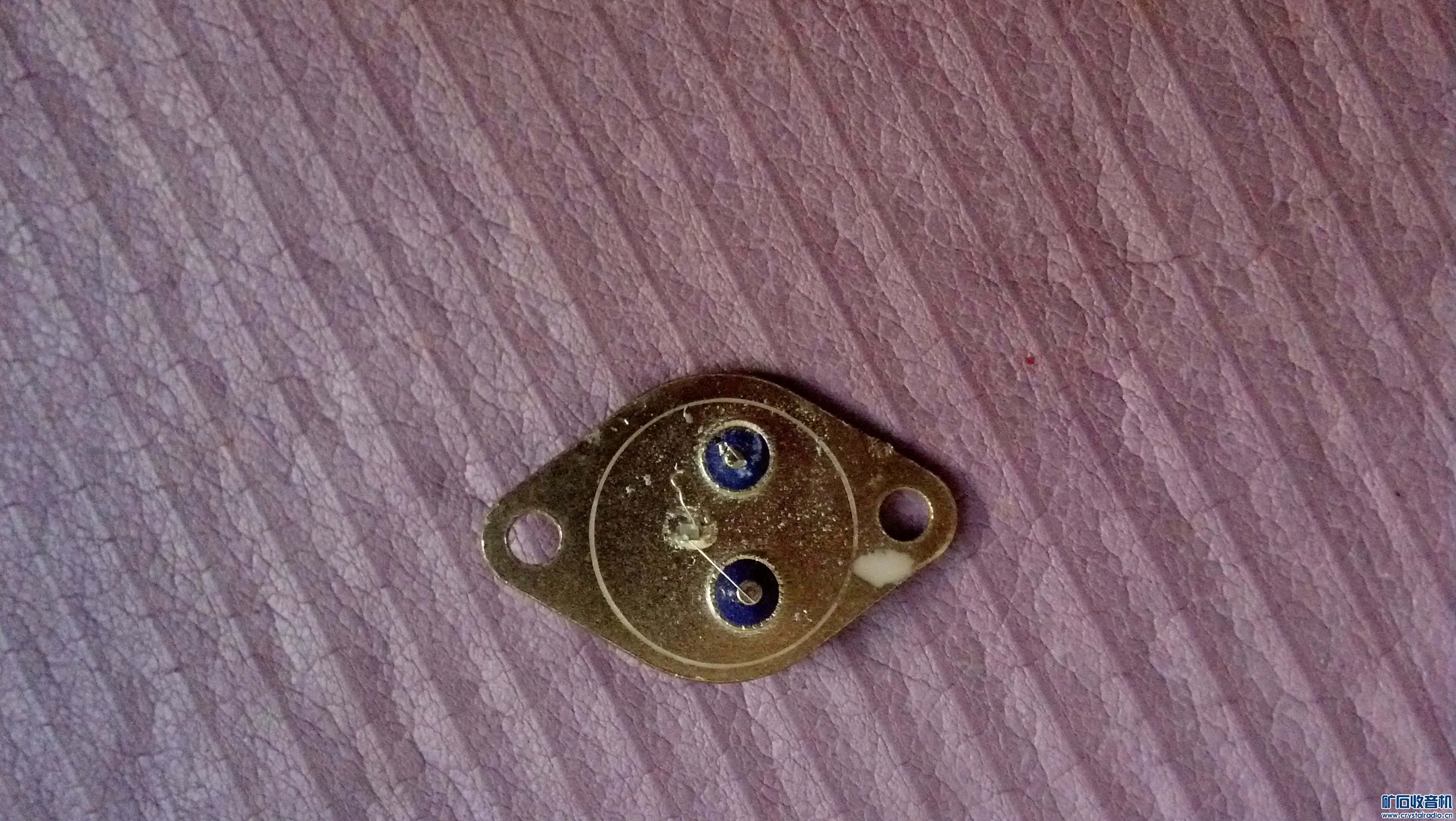

踩了2955的坑,发照片给大家过过目,避免掉坑,上次有朋友让开壳看一看
发表于 2023-11-3 09:42:55 | 显示全部楼层 |阅读模式
天天上一当,当当不一样,哈哈哈,

还比较有良心,居然还有开盖就看一塑封TO-220在里头的
发表于 2023-11-3 10:26:45 | 显示全部楼层
类似3DD15封装

要想用得安心,还是得买以前 的厚铜基板的管子,最好是摩托罗拉的

以前把2955和3055不当回事,玩过剩余的丢到螺丝盒里,最终清理扔掉,现在想买也难辨李鬼。

从上世纪九十年代,这种管子都是造假的高发区。
