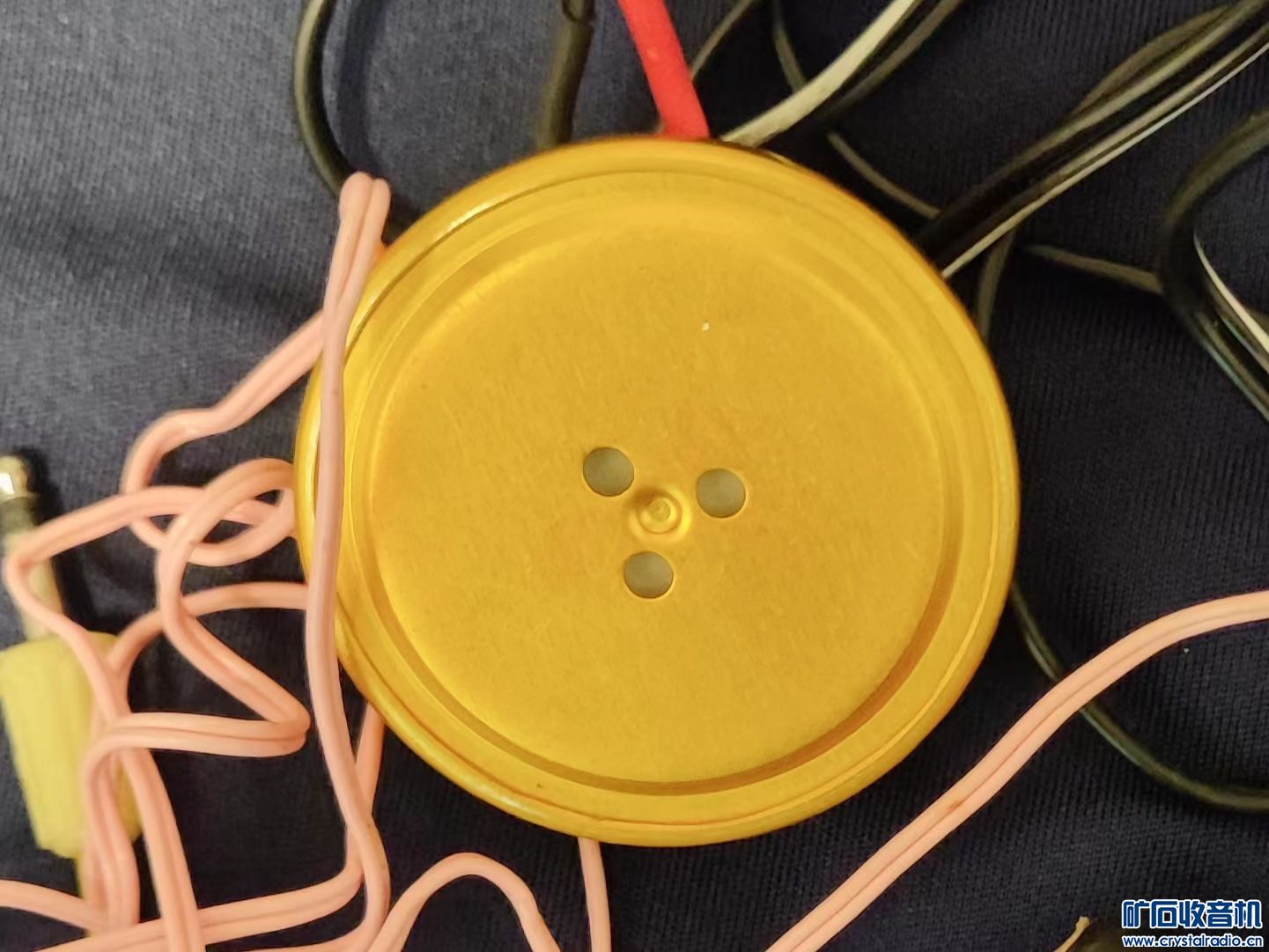

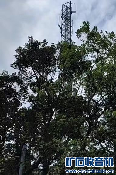

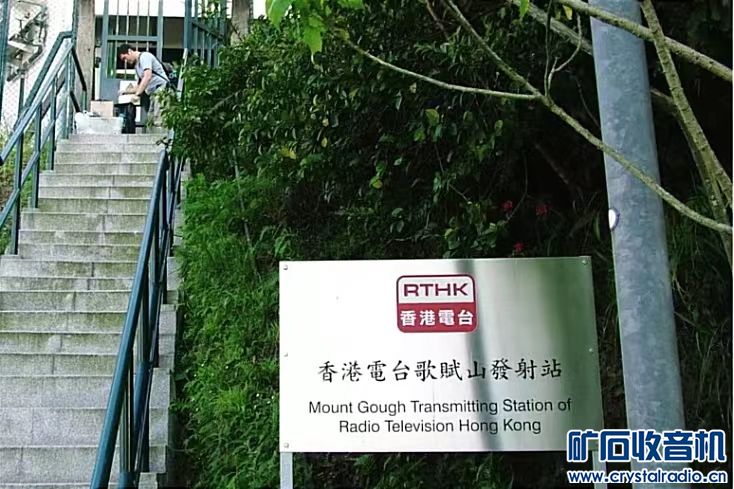

      這几天我正在認真學習“as8233639"老師《導遊專用FM礦石收音機》一文,期望能吸取老師的經驗,仿造一臺“導遊專用FM礦石收音機”。樣機做出來了,可能使用的材料與老師使用的材料存在差別,在23樓窗外接了一條7、8米長的T型天線,雖然收到2、3個臺,但聲音很輕。也嚐試帶著樣機去到電臺發射天線下試收聽,聲音與在家一樣,聲音很輕,僅能聽到(用萬里1600歐耳機聲音細,用電話機350歐舌簧耳機聲音稍大)。
       以我目前掌握的經驗,要做到帶“ 礦石收音機”去旅遊聽廣播,實在難!盼望壇裏各位老師多些介紹製作經驗。
350歐舌簧耳機比1600歐耳機稍大聲些。
香港歌賦山頂發射天線
香港歌賦山頂發射天線
香港電臺歌賦山發射站
香港電臺歌賦山發射站

发表于 2023-11-3 06:40:33 | 显示全部楼层
3DQ 调频机子吗?换个有机玻璃盒子再试试
 楼主| 发表于 2023-11-3 09:02:16 | 显示全部楼层
       有機玻璃盒子與塑料盒子有區別嗎?
发表于 2023-11-7 16:08:23 来自手机 | 显示全部楼层
用3DQ做调频效果是很好的,但是制作过程中器件布局对最终效果的影响非常大,哪怕是线圈引脚的长度,都会明显有影响,我有极限0.8MHz选择性的电路和制作过程!感兴趣可以尝试一下
