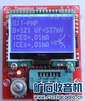

去某宝搜索LCR,几十块钱的事。

几十元钱买个这玩艺,小管子都能搞定。
