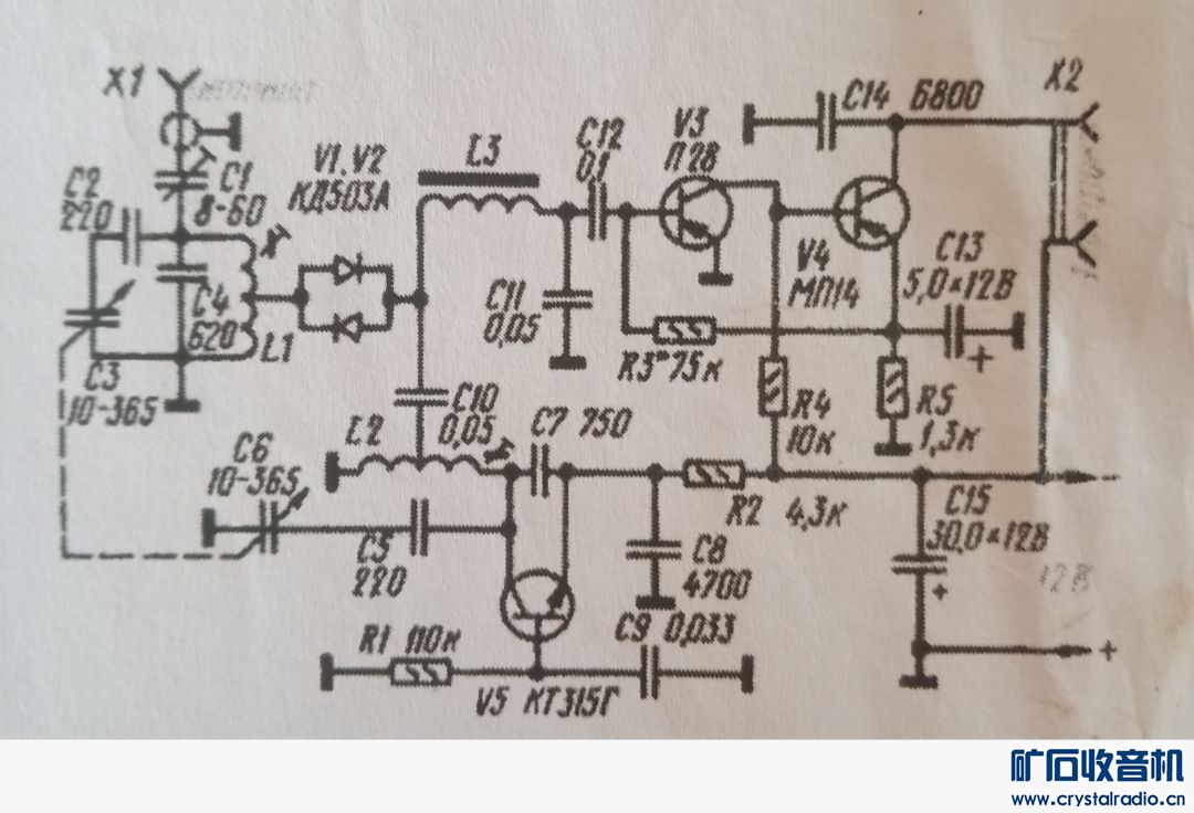

锁相接收机,与单管牵引振荡器接收机原理差不多,多了变容管和运放,更容易捕获信号。
 楼主| 发表于 2023-11-4 06:56:18 | 显示全部楼层
发表于 2023-11-5 01:27:14 | 显示全部楼层
这个像二极管直接变频接收机,收SSB用的,但二极管接法没看懂。
 楼主| 发表于 2023-11-5 04:20:22 | 显示全部楼层
把二极管看做开关
发表于 2023-11-5 15:18:40 | 显示全部楼层
如果是开关,只要一个二极管。通常使用二个以上的二极管需要倒相构电路成平衡混频器。后来仔细想了一下,这个电路如果本振幅度不太大,激励二极管工作在特性曲线拐弯区,信号与本振有相乘的运算,可以做混频。
 楼主| 发表于 2023-11-5 15:47:10 | 显示全部楼层
acex_1 发表于 2023-11-5 15:18
如果是开关,只要一个二极管。通常使用二个以上的二极管需要倒相构电路成平衡混频器。后来仔细想了一下, ...
这种电路早在上世纪初先辈们就研究正实过了何必叫真。除非你有一大堆仪器、除非你太闲你说那。
发表于 2023-11-5 17:48:22 | 显示全部楼层
正因为觉得应该是成熟的电路,以前又没见过,才想想,想通了就学到东西了,想不通就不管了呗。好歹想通了。
