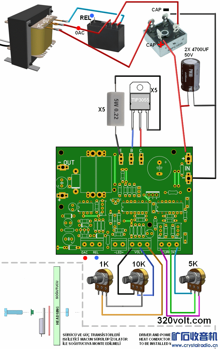

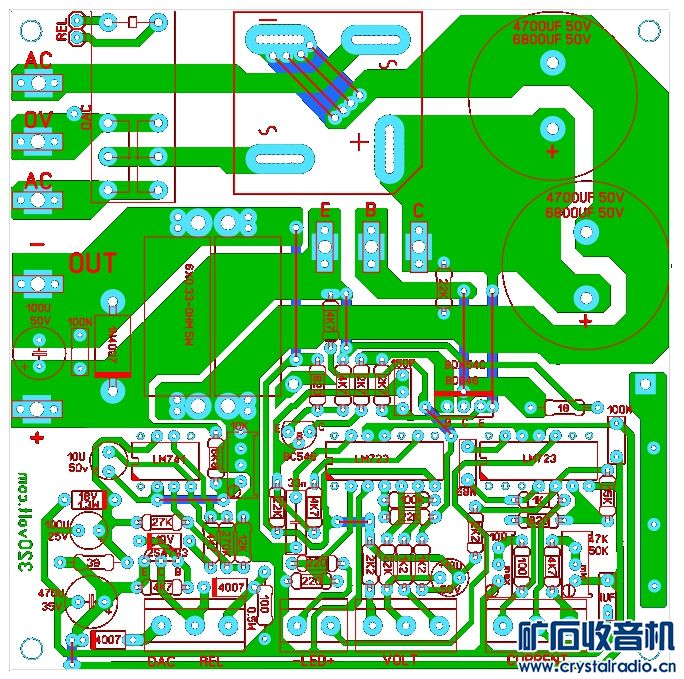

从坛友xiaoduan提供的链接中,看到一个可调电源30V 10A的电路图,坛友们讨论下这个电路的可行性,电路的优缺点,准备仿制一个。

实际上,我实现的电源电路的可能性有限,但这对我来说已经足够了,第一次测试已经成功完成。由于我有一个环形变压器,估计电压为250W…300W 2X15VAC,所以我用它做了测试,普通的片状变压器也可以有至少300W或更高的可用功率。我用直接电缆安装了直流整流器、滤波器、继电器级(我为电路的这些部分准备了PCB)
0-30V 0-10A电源电路图
原理图
原理图
稳压电源基于2个LM723(UC723),通常LM723可以自行控制电流和电压。在本设计中,电压和电流部分使用单独的LM723。LM741运算放大器用于交流稳压。

旁路电路的电压检测电阻固定为8.2K,用于减少电源电路中晶体管的功耗,而采用10K多圈微调电位器。使用 8.2K 电阻器,大约 11V 输出也会被中继,并为输入提供 42V 电压。我将其设置为当输出介于 12v…13v 之间时激活。例如,当我们将输出设置为13伏时,42V直流将施加到电路的直流输入,将使用变压器的双绕组(15VAC+15VAC=30V 30X1.41=42)。
正如我所说,我直接安装了这部分,但是那些不想处理它的人可以使用我准备的PCB图。电容器可以是 4700uf 50v 或 6800uf 桥式二极管 35-50 安培金属型继电器 12V 16 安培。

供电电路可采用3A、5A,例如用1片TIP3055,可提供约3安培的电流。您在分流电阻中使用 1 个 0.22 OHM。您应该相应地进行最小、最大电流设置。
可以使用 BDX54C 代替 T3 BD646 晶体管。我认为 3 安培不需要散热器,因此可以使用厚的小散热器或直接安装到主散热器上。输出功率晶体管使用的冷却器的尺寸在Velleman K7200手册文件中,但它很大并且很难找到,您可以使用较小的冷却器并添加风扇代替。

电源控制板的PCB尺寸很小,我想知道是否可以将DC底板安装在单层100X100尺寸中,我尝试将其首尾相接。它适用于那些拥有来自中国的印刷电路板的人。需要用焊料填充交流线并加厚。
控制级没有大的变化,只是BDX54C三极管的发射极集电极跳按照DC级排列,并且去掉了1000uf电容,由于主滤波电容直接在板上,这个电容不是原来需要,但直流和控制级组合是用电缆制成的,因此电缆损耗得到了充分考虑。
新的 PCB 图纸已添加到文件中。4700UF 电容器非常适合 8 安培。如果要频繁、长期使用10安培,可以使用6800UF。PCB上的区域,电容直径为25.5mm。新一代电容尺寸越来越小,如果可以的话最好用6800UF。
更改过的 0-30V,10A可调电源PCB(新)

你这个用一个LM723,变压器绕组也复杂,要用两个继电器切换。输出电流也到不了10A

主变压器绕组多,那么电压分组就多,功耗就小。绕组少,功耗就大,功率管,散热器就要用大。
30V分2组,15V一组,如果输出1V10A,(14V+最小管压降)再乘于10A=功率管的功耗
分3组,10V一组,如果输出1V10A,(9V+最小管压降)再乘于10A=功率管的功耗,小了50W功耗。

只要散热做好, 并的管子够多(一个管子按1A~2A, 看管子能力). 输出10A是可以的.
最好别用723, 还是用运放吧, 就用成熟的30V3A,改功率输出部分.每一个管子串一均流电阻.
用继电器切换电压的好坏是,散热可以轻松些,管子可以少些.坏处就是增加了电路故障点.
DIY难处,你要先找机壳/变压器,再准备散热,然后才是板子设计.其实板子难处可能只点3成.
有些日本输出10A的电源用上了可控硅和大号电感. 比开关电源纹波小些,比纯线性电源纹波大些.

那个741不是做稳压的,是用作比较器完成变压器抽头换挡的
 楼主| 发表于 2023-12-13 12:24:42 | 显示全部楼层
对,741是控制继电器切换电压的

我觉得都用两片723了,干嘛不用一片324或者其它的四运放呢?一个运放调电压,一个调电流,一个交流稳压,一个过流超温保护。

我处理了一下可以直接用了。把打印纸张设置成用户自定义,长宽都设置成103mm就行了。图片己镜像好了直接打印。
