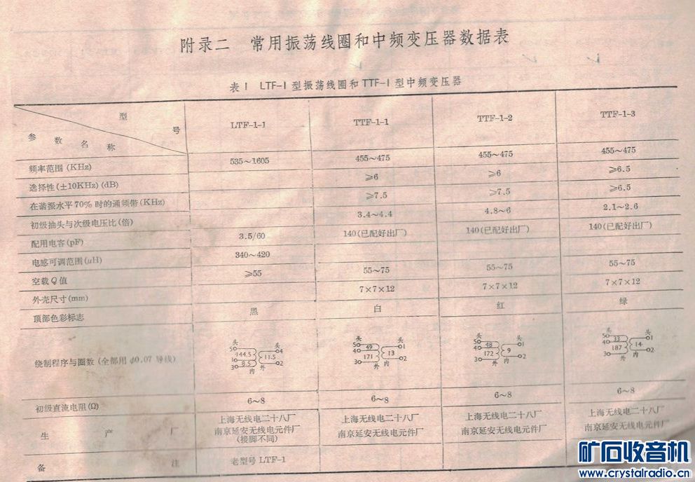

自制收音机小型振荡线圈

 楼主| 发表于 2023-11-1 21:59:10 | 显示全部楼层
lzm3339 发表于 2023-11-1 21:19
线圈参数发一下。我也买了 一盒;应该是调频磁芯。测量了一下好像只有5.2uh,做中波或短波振荡线圈应该可以 ...
我拆的时候查圈数17圈,也以为是调频的,当时挺失望,就抱着试试看的心理缠了个中波振荡线圈。上机一试成了。按TTL1型数据缠的。明天我给你发数据吧。

发表于 2023-11-1 22:08:29 | 显示全部楼层
        这个框架个头身高只有TTF-1型的身高的二分之一,可用于超薄机壳,由于体积小,增加了绕制的难度。
 楼主| 发表于 2023-11-2 07:48:19 | 显示全部楼层
发表于 2023-11-2 07:58:08 | 显示全部楼层
孤胆游侠 发表于 2023-11-2 07:48
我是按LTF-1-1缠的。
是用手绕还是……?
 楼主| 发表于 2023-11-2 08:44:25 | 显示全部楼层
快乐年 发表于 2023-11-2 07:58
是用手绕还是……?
用手绕的。
