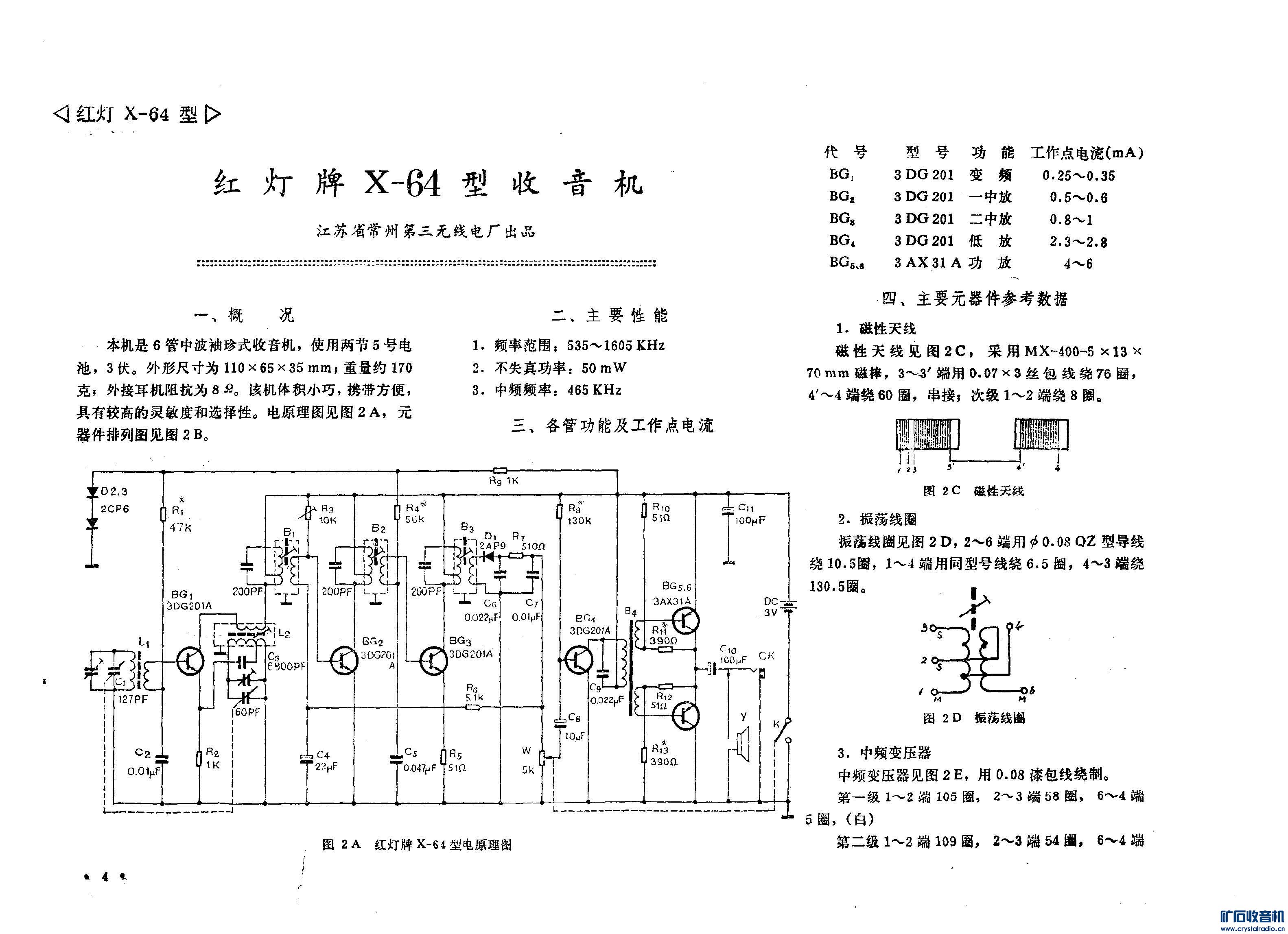

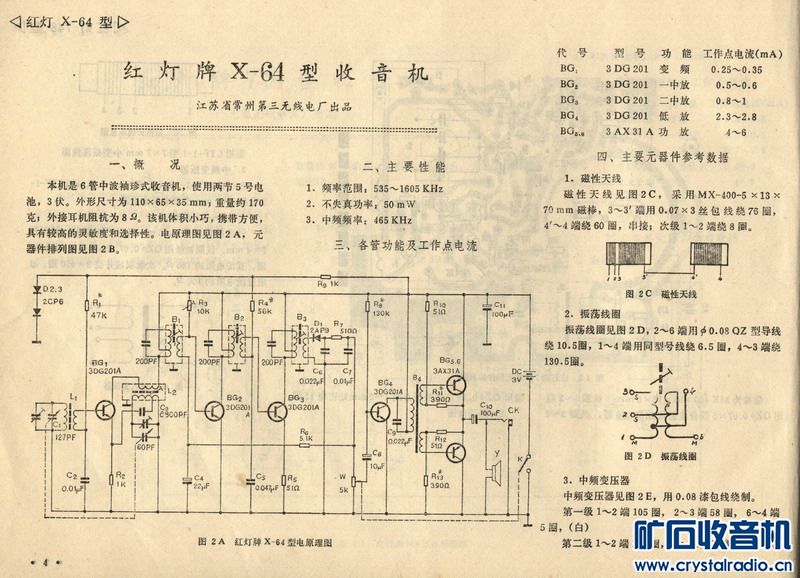

红灯X64(山花X-64)收音机电路资料及中英文说明书

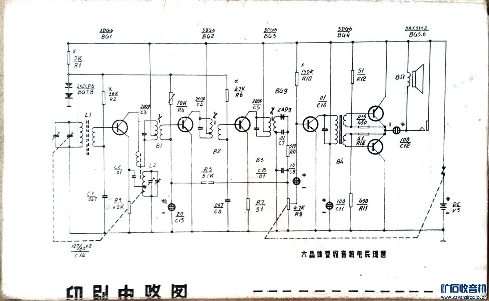

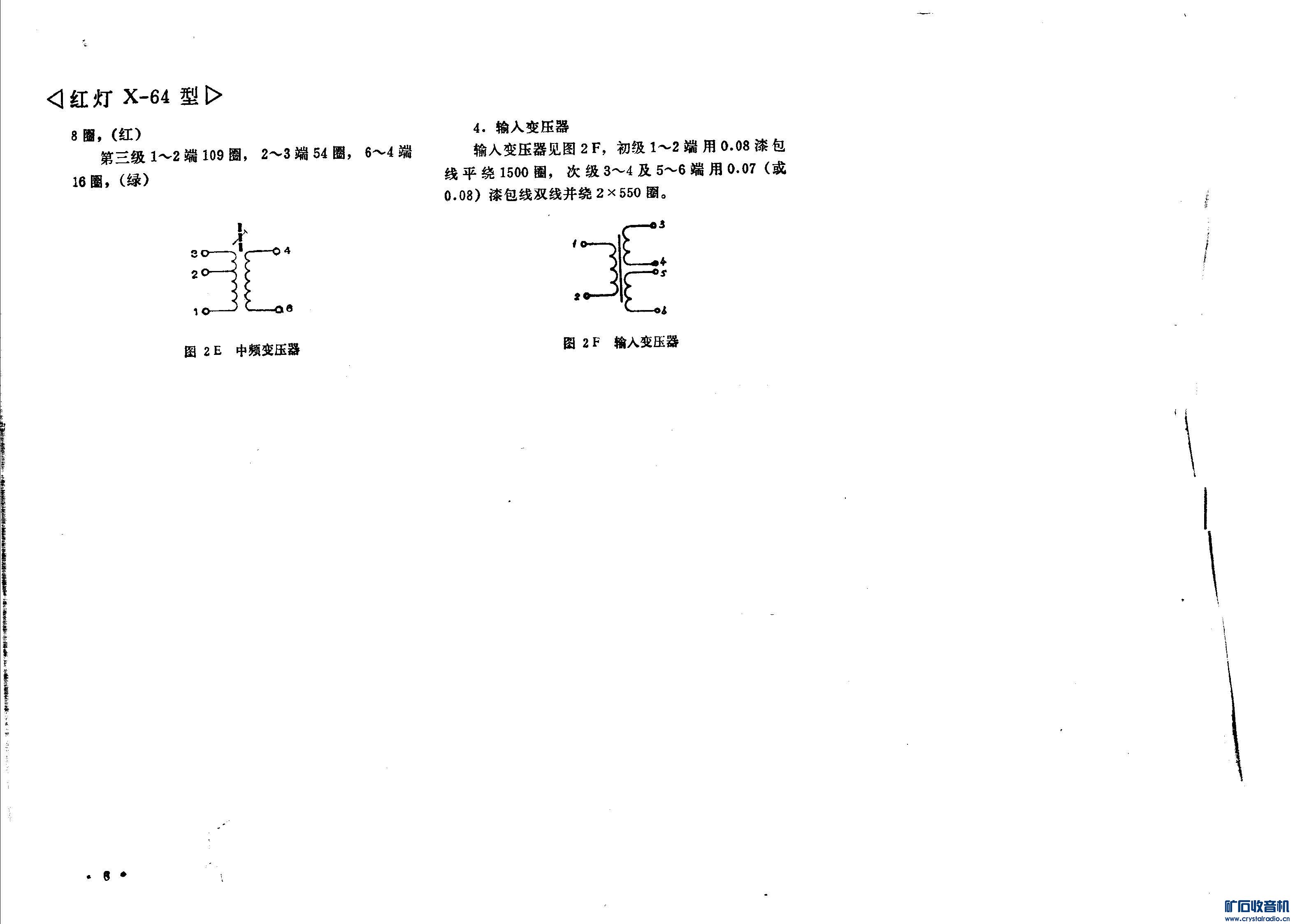

发表于 2023-11-2 10:23:59 | 显示全部楼层
补充线圈,变压器数据。
