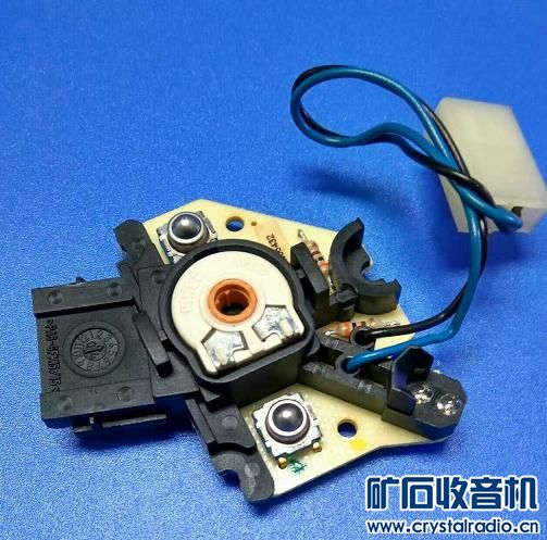

    同事一辆开了多年的奥迪A4 B6说还想开几年,但天窗开关操控有些失灵。   网上买配件有点小贵,那就帮他看看吧。拆开一看,西班牙的电位器、瑞士的电路板,国际供应链嘛。电路板补虚焊、微动开关和电位器加些清洁润滑剂后装回。效果还是阔以滴
