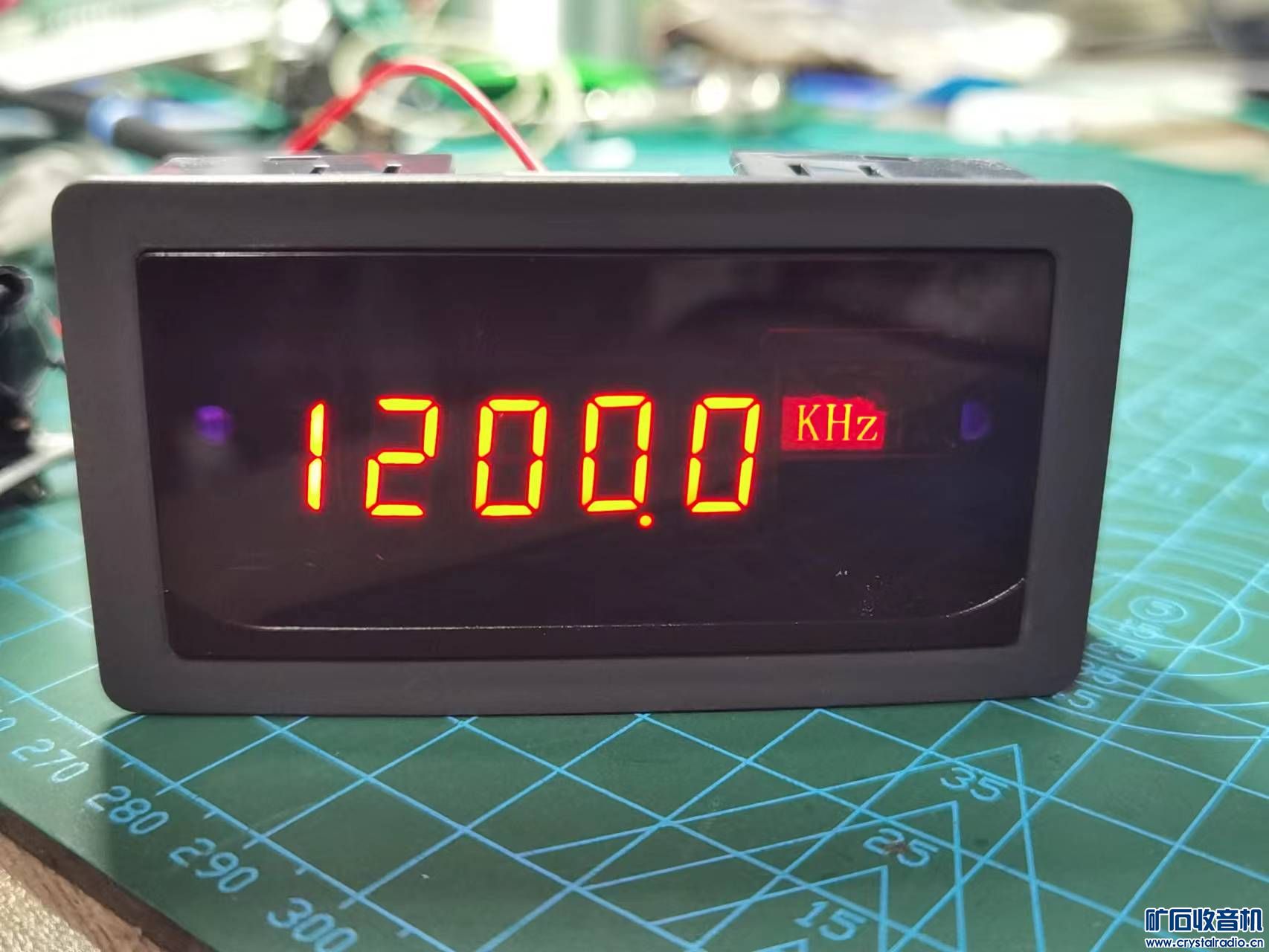

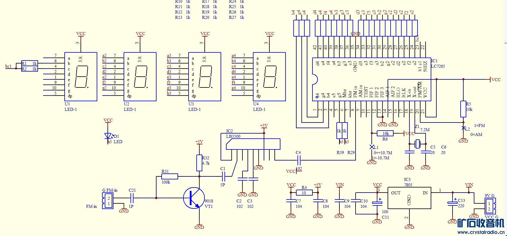

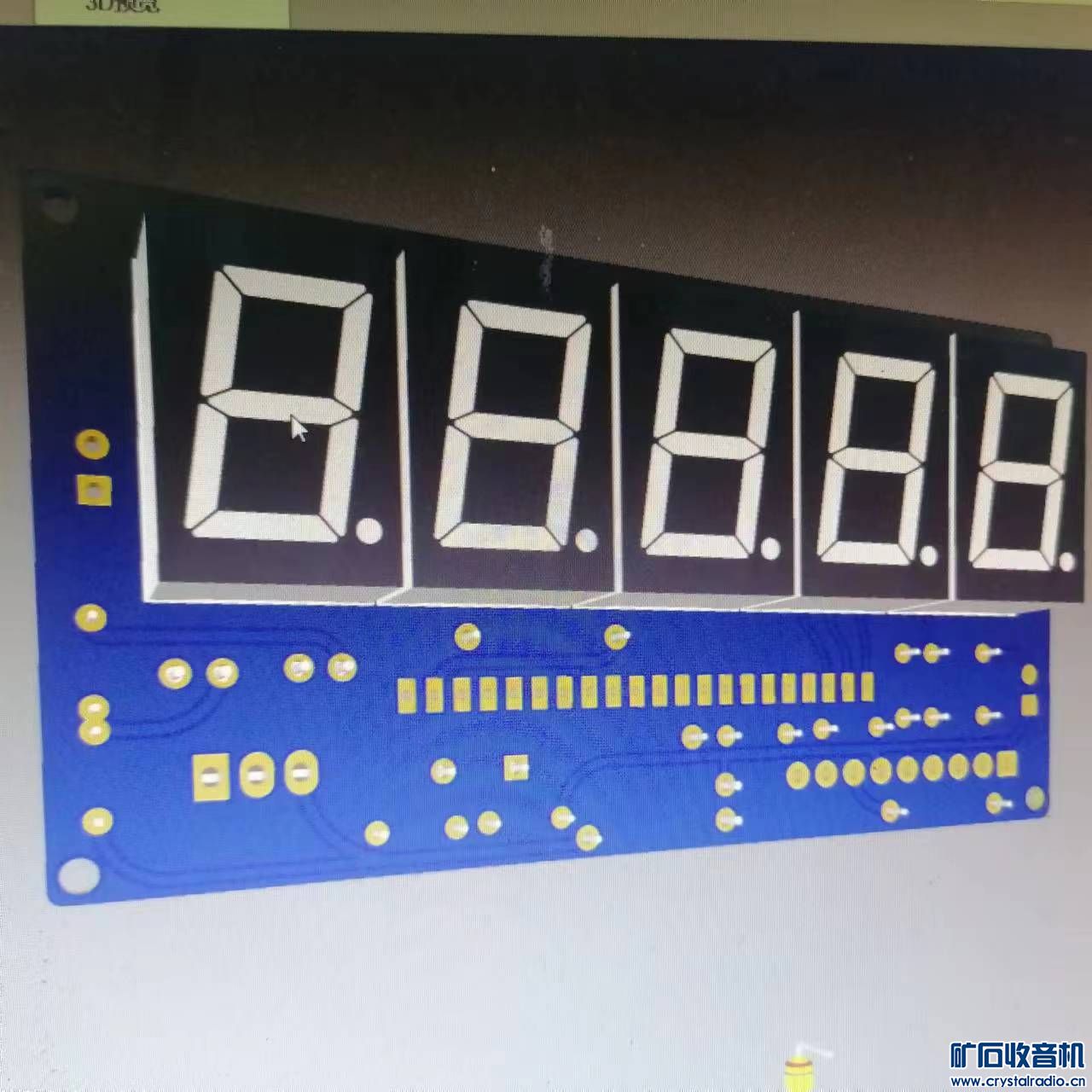

EDA练手画的7265,有兴趣可以下载自己去立创免费打样

 楼主| 发表于 2023-11-1 09:39:07 | 显示全部楼层
图纸好像不对 ,发现也有漏洞,等我改进验证,再去打样
发表于 2023-11-1 10:14:12 | 显示全部楼层
老哥用个TM1650也好啊,这么往上怼IO口不费劲么,不浪费么
发表于 2023-11-1 10:29:50 | 显示全部楼层
http://www.titanmec.com/product/ ... river-chip/p/1.html
几段几位老哥选个合适的,省了多少IO口资源

发表于 2023-11-1 13:04:25 | 显示全部楼层
LC7265不是单片机呀,驱动不了I2C设备。
