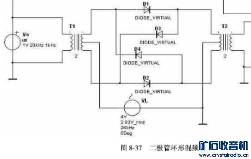

以前从没做过二极管环形混频器,听说它性能很好,今天也想试试。看到电路,产生了几个问题:调谐回路输入的信号,是不是要先放大一下再输入至二极管环形混频器?那两个变压器参数是多少?二极管能用2AP9吗?

看书本看过。但是实际上增益可能为负的,二极管没有放大作用,

如果接收强信号你可以不用考虑高频调谐放大,如果对灵敏度有要求就需要加调谐高放,输入变压器输入端匹配输入回路的阻抗,输出端匹配二极管的阻抗,2AP9最高工作频率100M,在短波段使用没有问题。
