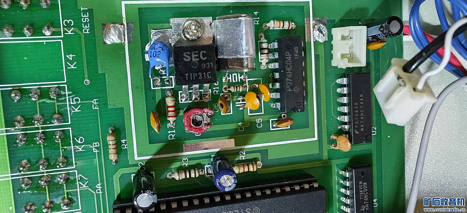

      概述

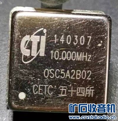

      频率计的测量精度,主要取决于内部的时钟源。时钟源精度高,那么频率计的精度就高。基于这一点,我们可以把廉价的频率计,通过更换时钟源的方式提高精度。这里采用了一只54所的OSC5A2B02型温度补偿型精密晶振用来改造HC-F1000L型频率计。HC-F1000L型频率计,因其物美价廉,社会拥有量很大。虽然内部的时钟源也有温度补偿功能,但是,由于晶振的稳定度本身不高,对测量精度要求不高的情况下,可以满足要求。对测量糖度要求高时,还是不尽人意。改造后的频率计,测量精度可达10PPB。
      时钟源的制作
      为了减少晶振受外部影响,这里采用了5伏精密稳压电源为其供电。晶振的微调电压从标准5伏通过多圈可调电阻来分压获取。
      PCB设计时,无传输线的地方全部敷铜,同时,合理安排接地通孔和输出信号线的沿线通孔实现对信号的屏蔽作用。
      改装方法
1、打开HC-F1000L型频率计,焊掉时钟源的金属屏蔽罩。可以看到内部结构,振荡器和波型整型均由一只74HC04完成。焊掉后壳上的信号输出BNC插座上的连线,待用。
2、焊掉原机10MHZ晶振,将制作的时钟源输出信号用刚刚焊下的连线引出,注意地线要严格就近接地。
3、将原10MHZ信号输出线电路板一侧的插座芯线剪断,地线不动。芯线连接到74HC04芯片的13脚上。实际上就是利用这个原来的输出线,将时钟源的输出连接到了74HC04的13脚上。
4、时钟源的供电取自HC-F1000L频率计的整流输出,约9V直流电。
5、将时钟原用纳米双面胶粘在底板上,改装结束。
      时钟源的校准
      最好采用专业的校准设备对时钟源进行校准。本人采用的方法是,利用手中的一只0.1PPM的32768HZ温补型晶振对其进行校准。方法是,频率计和32768晶振均上电半小时后,用频率计测量32768HZ晶振,调节时钟源的微调电阻,使测量值显示32768000,即表示时钟源校准完成。校准后,控制端的电压约为2伏。所有,即便您没有办法校准时钟源,可以把控制电压调节到2伏,此时的时钟源输出频率已经非常接近10MHZ频率 。经实际使用,原频率计即便上电半小时以上了,测量值也会变动的情况基本上没有了。自认为这次的改造,成功!

发表于 2023-10-30 09:42:42 | 显示全部楼层
原机算是“恒温”晶振。您的这个新晶振是恒温还是温补?一般来说,温补的不如恒温的。不过你可以比较一下两个的具体参数。
发表于 2023-10-30 10:31:57 | 显示全部楼层
量子隧道 发表于 2023-10-30 09:42
原机算是“恒温”晶振。您的这个新晶振是恒温还是温补?一般来说,温补的不如恒温的。不过你可以比较一 ...
这个是恒温晶振。如果是温补晶振,效果就会打折扣。楼主描述有误!
该型号的二手恒温晶振5元就可以买到,不过要多买几只,不一定每只都满意。

发表于 2025-3-28 07:13:27 | 显示全部楼层
我也是用此方案改制的,见数码之家的“拆解一台HC-F1000L频率计”,原机根据实测预热应该约60分钟以上才稳定,改制用五十四所的恒温晶振10.000MHZ后实测预热约2分钟后就可基本稳定了。改制后实际使用时发现开机自检与显示异常,此时需要手动按RESET键恢复正常,请问你是怎么解决此问题的欢迎交流。
