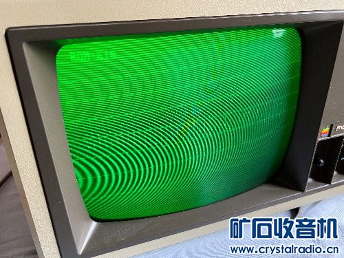

发表于 2023-10-29 20:28:42 来自手机 | 显示全部楼层 |阅读模式
AV信号输入的显示器 满屏回扫线
问下前辈 维修从哪入手

发表于 2023-10-29 22:23:43 | 显示全部楼层
苹果机的显示器。

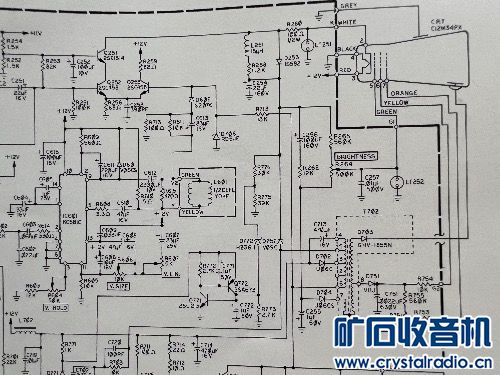

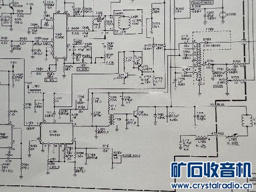

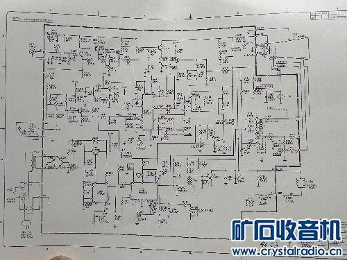

发表于 2023-10-30 00:30:12 来自手机 | 显示全部楼层
楼主上传的照片不清晰,但隐约可以看到左上角有字符显示;楼主上传的电路图看不清,但从最后一图可以看到,视频(灰度)信号是从显像管阴极注入的,且注入显像管阴极的只有视放管集电极的灰度波形和亮度控制直流,我没有看到第三路“字符”信号进入显像管阴极,如果实际电路的确是这样,或者说能显示图像,那么可以认为视放电路基本工作正常。
显像管回扫线的“消隐”,是在正极性消隐脉冲注入使频放大发射极或者负极性消隐脉冲注入视频放大基极的作用下,使阴极电位迅速跳变到80V以上,这样,接地的控制栅极⑤脚相对于阴极②脚来说负压足够大,就可以让显像管阴极电流下降为0。有图像,在图像上叠加回扫线的故障原因有:帧消隐脉冲没有注入视频放大管,逆程期间视频放大管无法截止;视频放大管供电电压偏低(正常值应该是100V左右),或者视频放大管直流工作电流显著低于正常值,导致逆程期间显像管阴极电位上升量不足以使显像管彻底关断;显像管阴极直流偏置(亮度控制电路)故障,导致亮度过高,造成图像逆程时间无法彻底关断;显像管加速栅极⑥脚电位过高或者高压阳极电位过高,导致逆程期间显像管无法关断。看电路图,该机加速栅电压由行输出整流得到的固定不可调直流提供,故,若出现加速栅电位过高的故障,请确认行输出供电电压是否正常,以及行逆程电容是否正常(逆程电容容量变小会使加速栅电压和高压阳极电压升高,同时出现图像水平幅度变小的故障)。
如果是完全没有图像内容显示,并且出现回扫线,那么,故障原因大多在视频放大。
行消隐脉冲没有注入视频放大管并不会看到回扫线(因为行回扫线特别密),而是图像淡,显得画面亮度偏高、对比度低,该暗的地方暗不下来。
发表于 2023-10-30 08:15:22 | 显示全部楼层
可以查一下红框内电路及 202741gdctceuee4aq6yox.jpg 元件。
