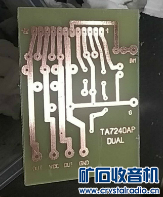

发表于 2023-10-29 21:54:05 | 显示全部楼层
看看我做的怎么样 太费时间了!

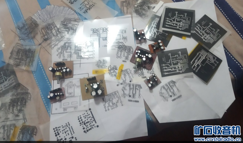

发表于 2023-10-29 23:10:40 | 显示全部楼层
喷墨的要专用的打印纸,我十多年前用过,磨砂的。
