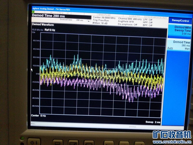

一、FM调频波
这个是我这里能收到的FM电台,后续以89M为例
这个是89M电台的频谱,这里显示的是通带,在130k,也就是每边130/2=65左右。这个还是立体声的了。FM把这个叫做频偏,主要和声音信号的幅度(电压)有关系。
这个也是频偏,这个机器带FM解调。这个是解调后的分析结果。
右上图的放大版本。

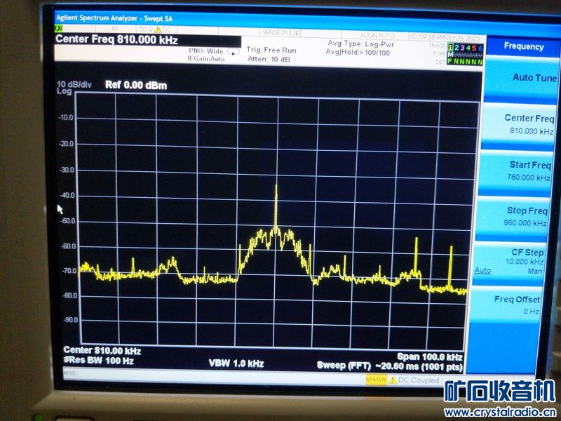

二、AM信号的情况
这里一810k的一个电台 为例
每个格子是10k,可以看到,快接近15k(每边7.5k)了。这一方面可能是电台信号就是如此,另一方面可能是因为这个电台太弱了,通带的宽度在随着声音不停的收缩扩张,机器锁不住,我开了max hold导致的。
如果是用仪器发出的信号通过同轴电缆耦合到机器里就很明显了。
这个是AM的解调分析。由上图那个不叫频偏了,叫做调制度,同样和声音信号的电压有关,这个不是通带的概念,是幅度。这里不到30%。

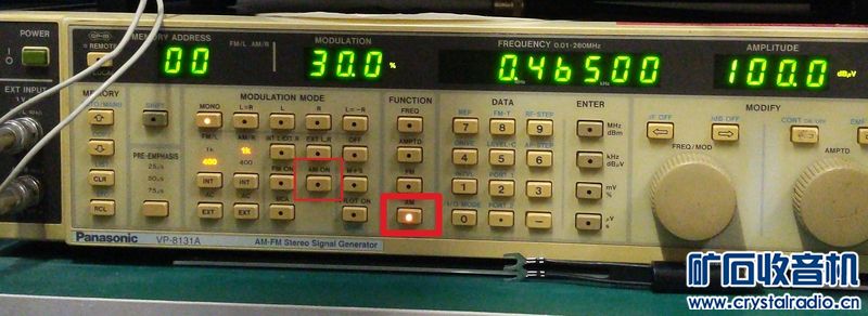

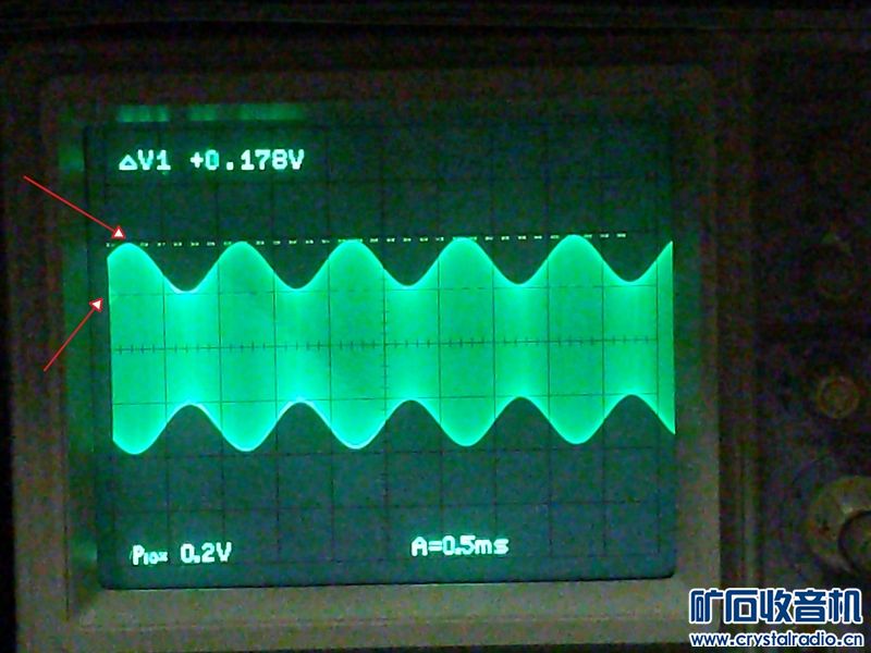

1、只有载波信号的情况
机器只开了载波,频率是465k,没有调制(AM没开)。
UPP=0.568V
2、开了载波
AM打开,调制度30%。音频1k。
看2条迹线。UPP=0.178V
3、调制度:
>>> 0.178/0.568
0.31338028169014087

发表于 2023-10-29 21:29:57 | 显示全部楼层
快乐年 发表于 2023-10-29 21:17
虽然看不明白,但是还是谢谢回答,如果调制度深浅,对发射或者接收会有什么影响?
就是声音信号的大小/载波信号的大小。这个就是调制度。
调制度大了,就是声音信号大了呗。你收到的电台,在同样信号强度(载波信号强度)下,声大。
国家规定AM调制度不超过30%。忘记为啥限制为30%了。记得和AGC之类的有关来着。
第一张波形图是载波信号,没加入音频调制。看起来是正弦,是因为X轴的每个格子的大小不一样,所以看起来是个正弦波。
第二张波形图,就是调制后的载波信号。看起来不一样了,还是因为X轴每个格子不一样了(在屏幕底下显示着呢),否则你看不到载波的形状。
如果把格子拉到和第一张图一样,就是465k的波夹杂着1k的波,不方便测量。乱糟糟的。
