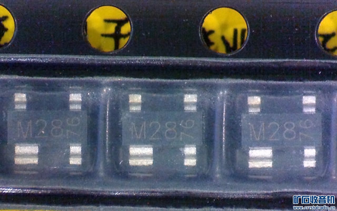

垃圾堆里捡了一块彩电电路板,拆了一个高频头,里面的三个四个脚的管子是双栅场效应管吧?编号M28,实际型号是什么?能像3DQ那么用吗?

如果你那是SOT-143封装的,老贴片的话,那有可能是 BF909,低噪声UHF双栅MOSFET。
如果不是下图这样的,那就不一定是什么了。

四个脚的。应该是这种了
 楼主| 发表于 2023-10-29 16:37:17 | 显示全部楼层
看样子栅极要加点偏压才行
