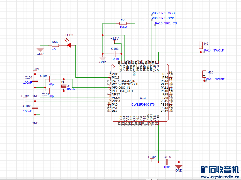

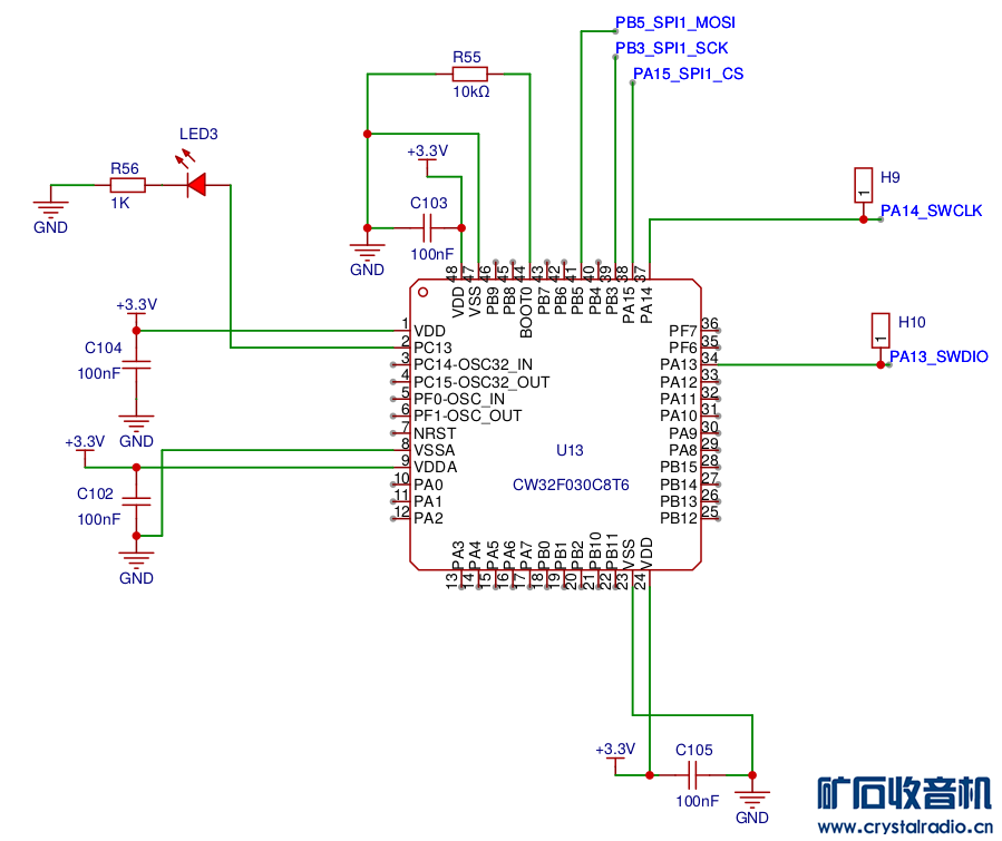

 楼主| 发表于 2023-10-31 02:55:18 | 显示全部楼层
数码管显示程序调出来了。。
用硬件SPI驱动的
程序
SPI.zip (201.47 KB, 下载次数: 81)
补充内容 (2023-11-1 00:28):
单片机5和6脚忘记画8MHZ晶振

 楼主| 发表于 2023-10-31 22:56:07 | 显示全部楼层
总算弄好了,这做视频比搞DIY还麻烦,我这G1840 CPU的电脑编辑视频有点吃力。。 视频后面记录了焊接过程。
单片机最小系统忘记画8MHZ晶振
