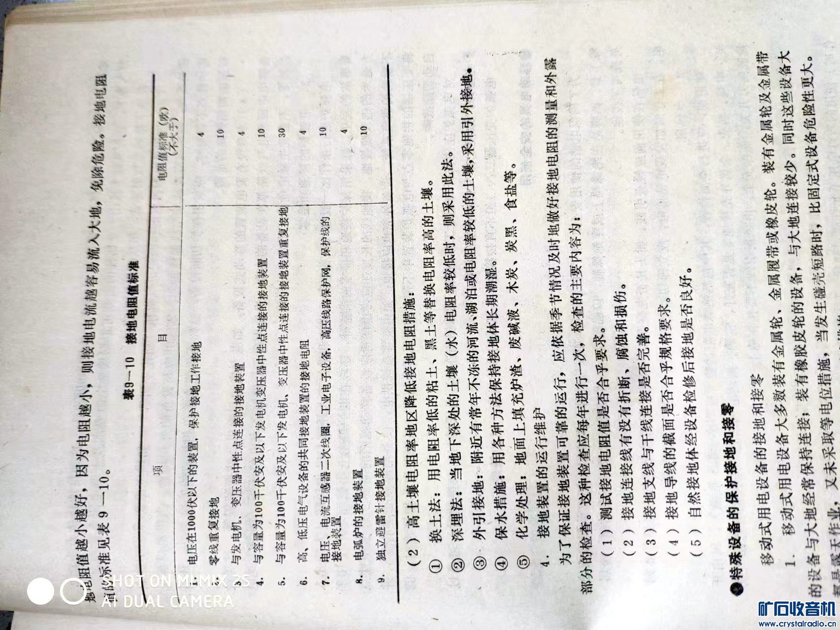

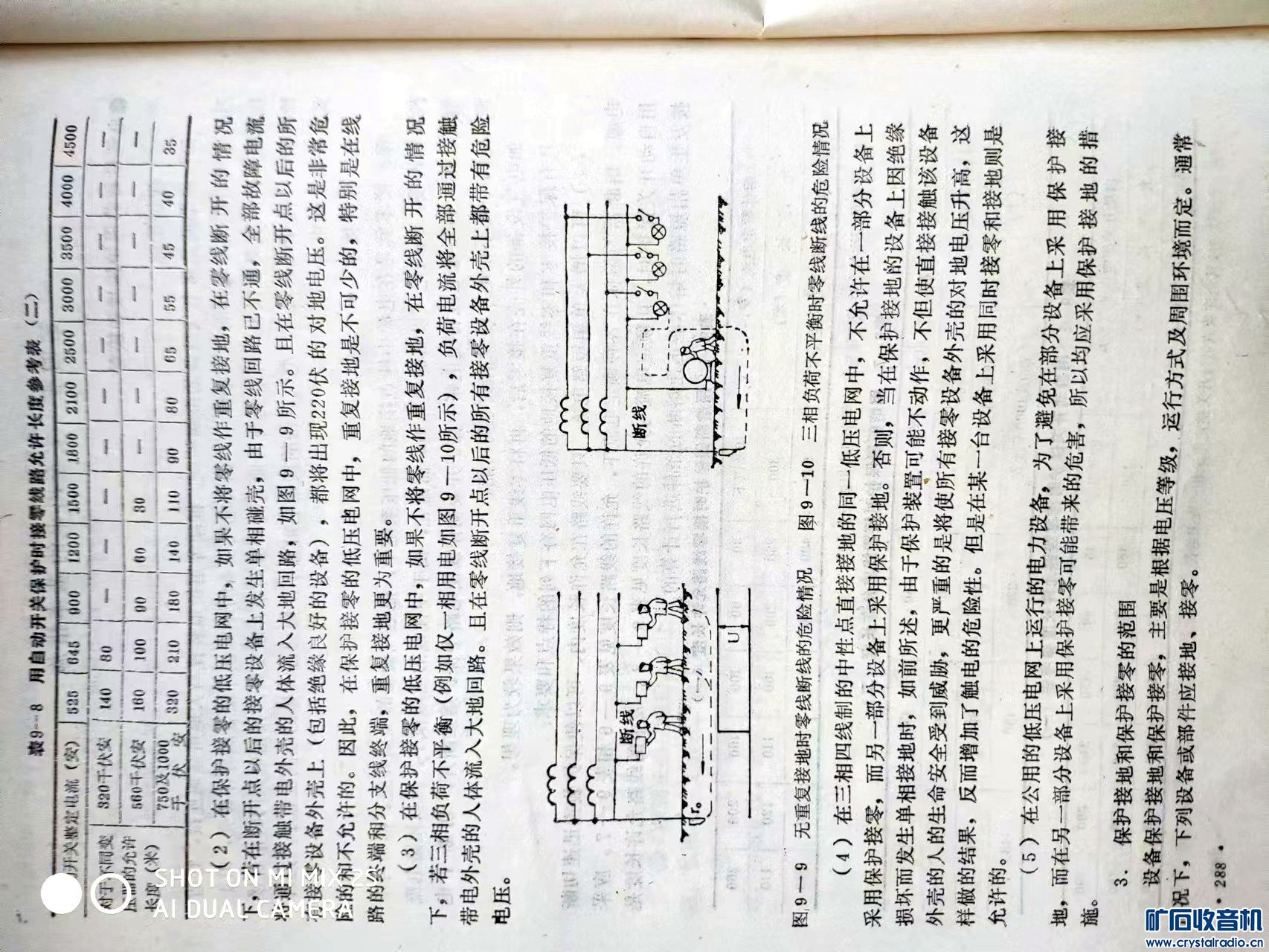

发表于 2023-10-30 08:55:06 | 显示全部楼层
  ------请看--------
翻了下只有早期的书,作个参考吧
