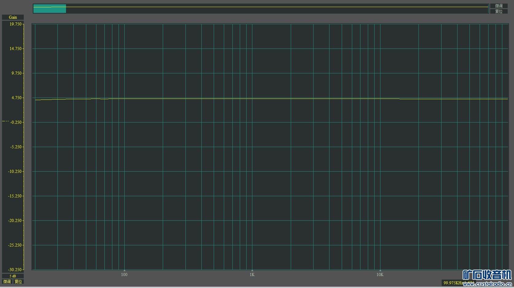

同一台胆前级,使用线性电源和开关电源,在灯丝和高压的不同连接方式下,进行了频响曲线的测试,结果如下:
按着图1、4、5的连接方式,频响曲线如下:
按着图2、3、6的连接方式,频响曲线如下:
我的测试结果是我的开关电源的灯丝供电电路造成了频响曲线低频段的失真过大。可能没有普遍性,只是个抛砖引玉。

发表于 2023-10-29 11:52:42 | 显示全部楼层
    谢谢提供的测试!
     一般称线性电源是指50Hz工频灯丝电压经线性稳压的称线性(灯丝)电源,而用50Hz的工频灯丝的称工频灯丝。如果用工频灯丝低频好,可能有这样二种假设,一是电压偏高,二是工频有峰值,其峰值电压是6.3V的2.75倍左右,就是有17V多的峰值电压,这也可能造成交流点灯好声的原因(我下次也试一下)。另外,开关电源的有效值电压可能偏低。

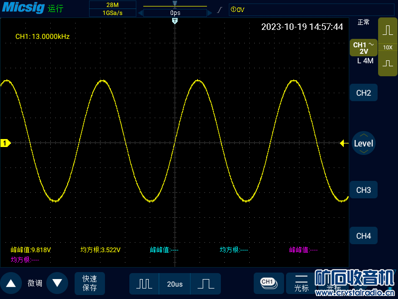

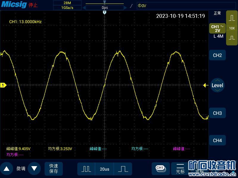

发表于 2023-10-29 21:43:35 | 显示全部楼层
开关电源是不是反激的。测到过反激电源严重干扰的波,看一个周期中有5个干扰点,就是开关电源的开关频率(约60K),如低频的一个周内就有上千个干扰点 ,见下图。
用LLC电源的波,看不到明显的干扰波,所以反激式并不合做胆机电源。
