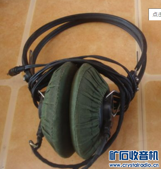

在某宝淘了一副高阻舌簧耳机,单只直流电阻2000欧,交流100000欧,型号sh090Q,应该是舌簧结构,没舍得拆,看外面应该是,在矿机上灵敏度很高,这种耳机很少见,

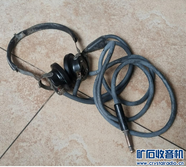

您发的图上耳机是电磁的高阻耳机,这些我都有,
我发的图上的是舌簧结构的高阻耳机,不一样的,

不错!高阻舌簧耳机,看上去与SH-091b结构一样,改个绕组线圈吧。

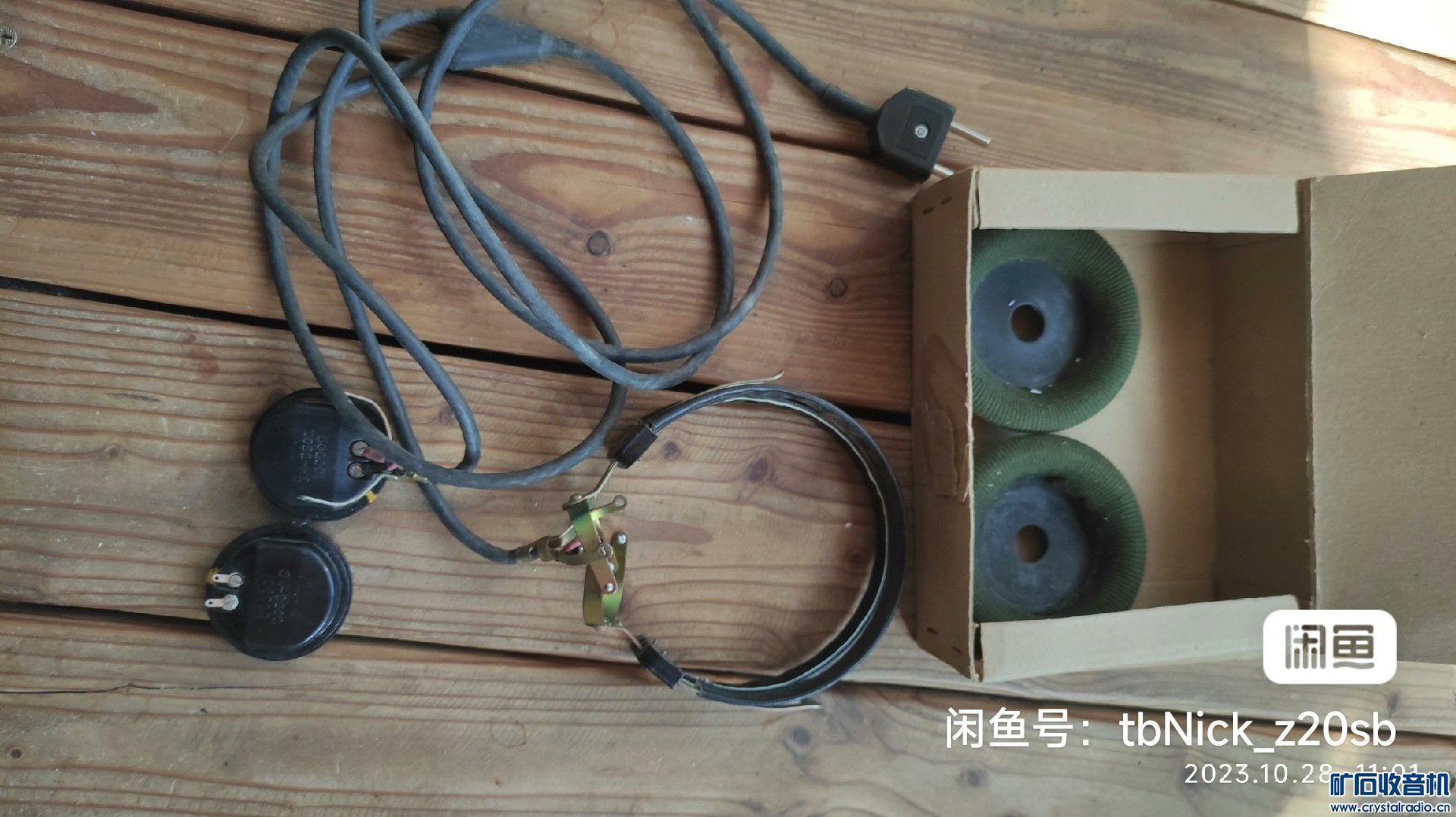

发表于 2023-10-28 21:58:55 | 显示全部楼层
樓主的耳機不是舌簧耳機,這种耳機是解放軍電臺6、70年代使用的電臺配套耳機,70年代末已退役。經過4几十年後耳機磁鐵已走磁,靈敏度差。90年代末廣壇(廣播愛好者論壇)的無線電發燒友在部隊倉庫搞來一大批以每副15至25元供壇友購買。當時的“供應量”還很大呢。

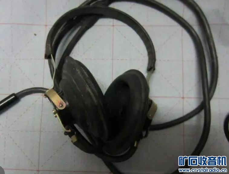

发表于 2023-10-28 22:19:58 | 显示全部楼层
发表于 2023-10-28 22:44:36 | 显示全部楼层
我用SHH-1 350欧舌簧耳机改了俩,原来线圈是俩0.08mm500圈的线圈,我改成俩0.04mm2500圈,按匝数变化规律计算,改制后的应该7500欧,直流电阻1.7KΩ。接两根线随便扫屋里的金属件,都能听见卡卡声,手蹑一根线。另外一根接触电脑桌上的一个金属板,能听嗡嗡声
