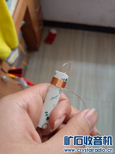

调感矿石收音机制作成功,可以收到两个很大声音的外国台,一个音乐台,一个中国之声,晚上还很多,白天还没有试过。
用的是0.40mm的漆包线,以一支笔杆绕线圈,买的两只2ap9不知放哪里去了,用的是1n60p二极管

收到的应该是短波。

不错哈,说说天线情况,参考学习。
 楼主| 发表于 2023-10-28 19:47:39 来自手机 | 显示全部楼层
radio988931 发表于 2023-10-28 19:42
不错哈,说说天线情况,参考学习。
天线很简陋,把从三楼坠下一根铜线就算是了
发表于 2023-10-28 20:26:11 | 显示全部楼层
我想知道多长的天线
 楼主| 发表于 2023-10-28 20:43:23 来自手机 | 显示全部楼层
radio988931 发表于 2023-10-28 20:26
我想知道多长的天线
大概3.5m这样

补充白天收听效果:能收到一个音乐台,一个外国台,还有一个卖药的,声音均不大。白天只接地线能收一个声音很小的台

楼主说说收听地点在哪?
 楼主| 发表于 2023-10-30 21:29:27 来自手机 | 显示全部楼层
老呆 发表于 2023-10-30 03:33
楼主说说收听地点在哪?
金寨的一个农村里
发表于 2023-10-31 05:49:03 | 显示全部楼层
干嘛 发表于 2023-10-30 21:29
金寨的一个农村里
谢谢!可能关键是在农村,也许地势还比较高?
城市的收听环境太差,干扰信号太强了。
