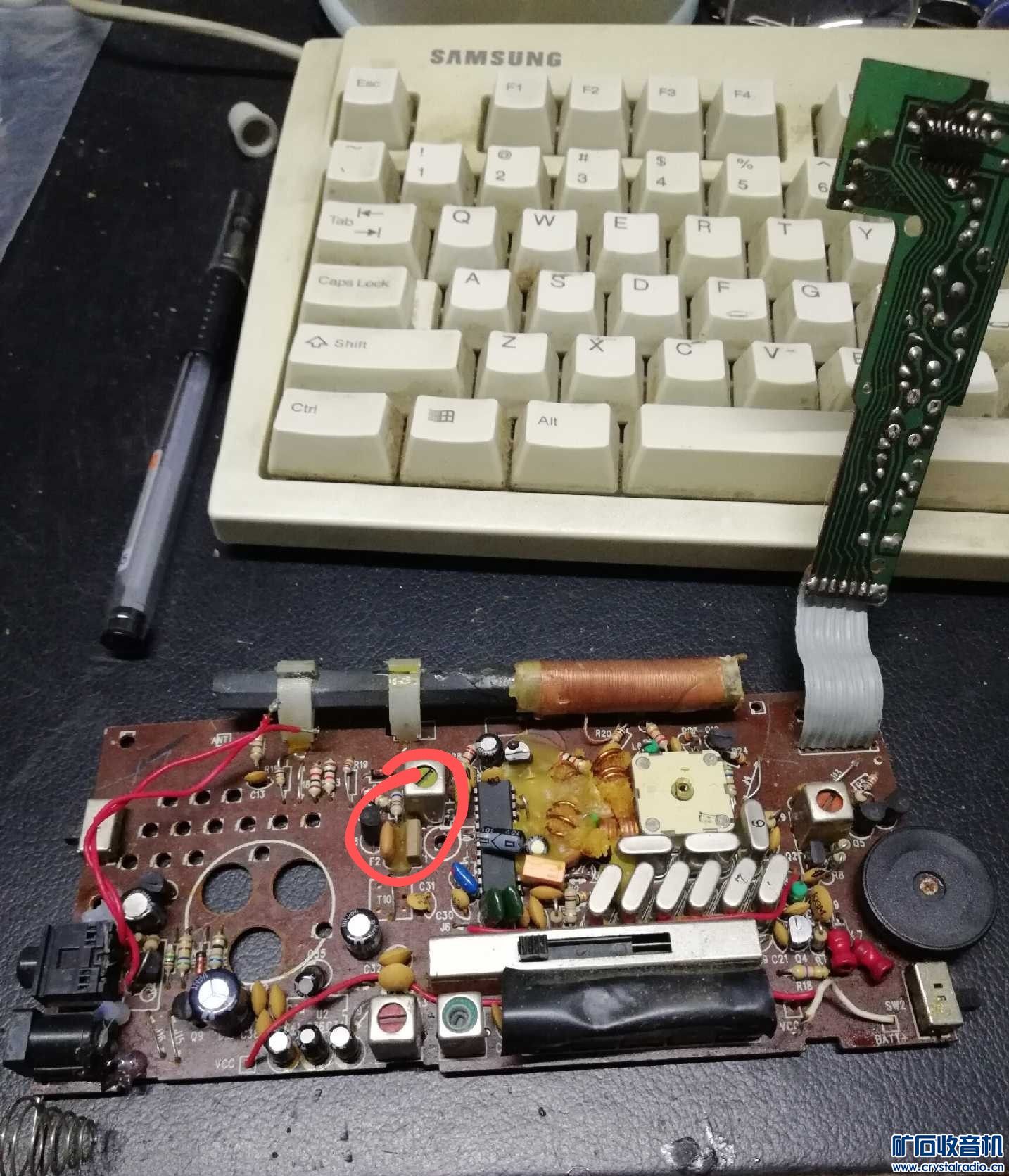

德生R9700短波王故障为中短波收不到电台,只有噪音。请问那里坏了。

一样!都是重点检查中频465K通道之中的那几个件!

重点检查TA7358与LA1260之间的中周及配谐电容,465K的三端滤波器,以及那只三极管,,

是r9700而不是r9700Dx
请问是不是红色圈的这部分。
发表于 2023-10-29 06:43:00 | 显示全部楼层
陈恩2018 发表于 2023-10-28 20:54
请问是不是红色圈的这部分。
感觉似乎是差不多吧,但还是应该根据电路图和板图确定。
