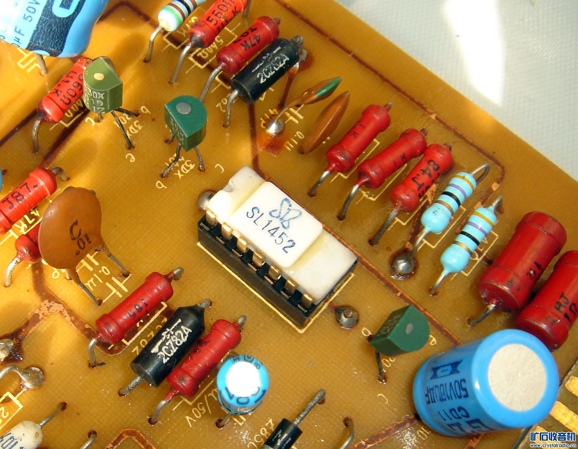

打理一台上世纪80年代的国产老电源,里面有个陶瓷封装的集成电路SL1452,不知哪位老师有它的资料?
发表于 2023-10-28 11:44:15 | 显示全部楼层
八成是运放。这种老器件不知道还能不能找到它的资料
发表于 2023-10-28 11:44:57 | 显示全部楼层
镀金芯片,可以卖5元一只
发表于 2023-10-28 12:11:59 | 显示全部楼层
镀金的老芯片,我也有一个同款不同型号的芯片
发表于 2023-10-28 15:58:20 来自手机 | 显示全部楼层

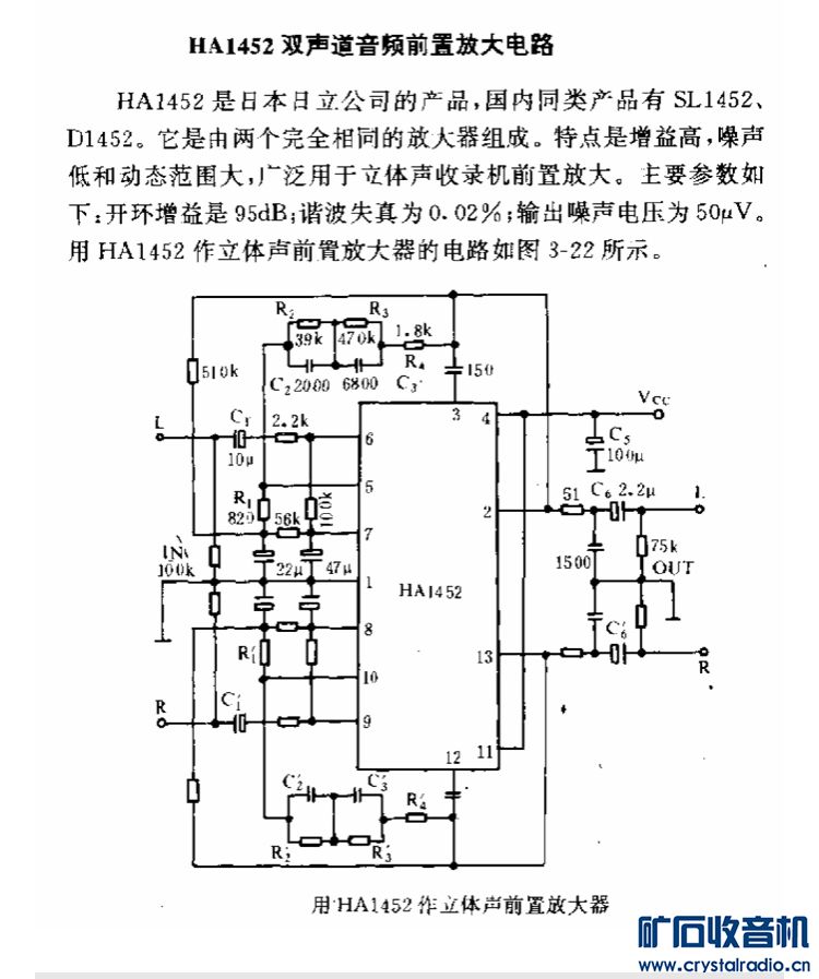

同HA1452……

谢谢楼上各位,没想到用音频前置放大器用在电源里面。
不过看电路,里面似乎也是运放的架构啊。
