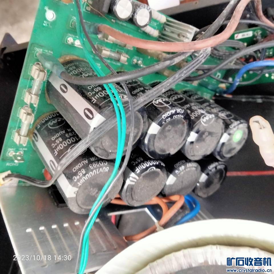

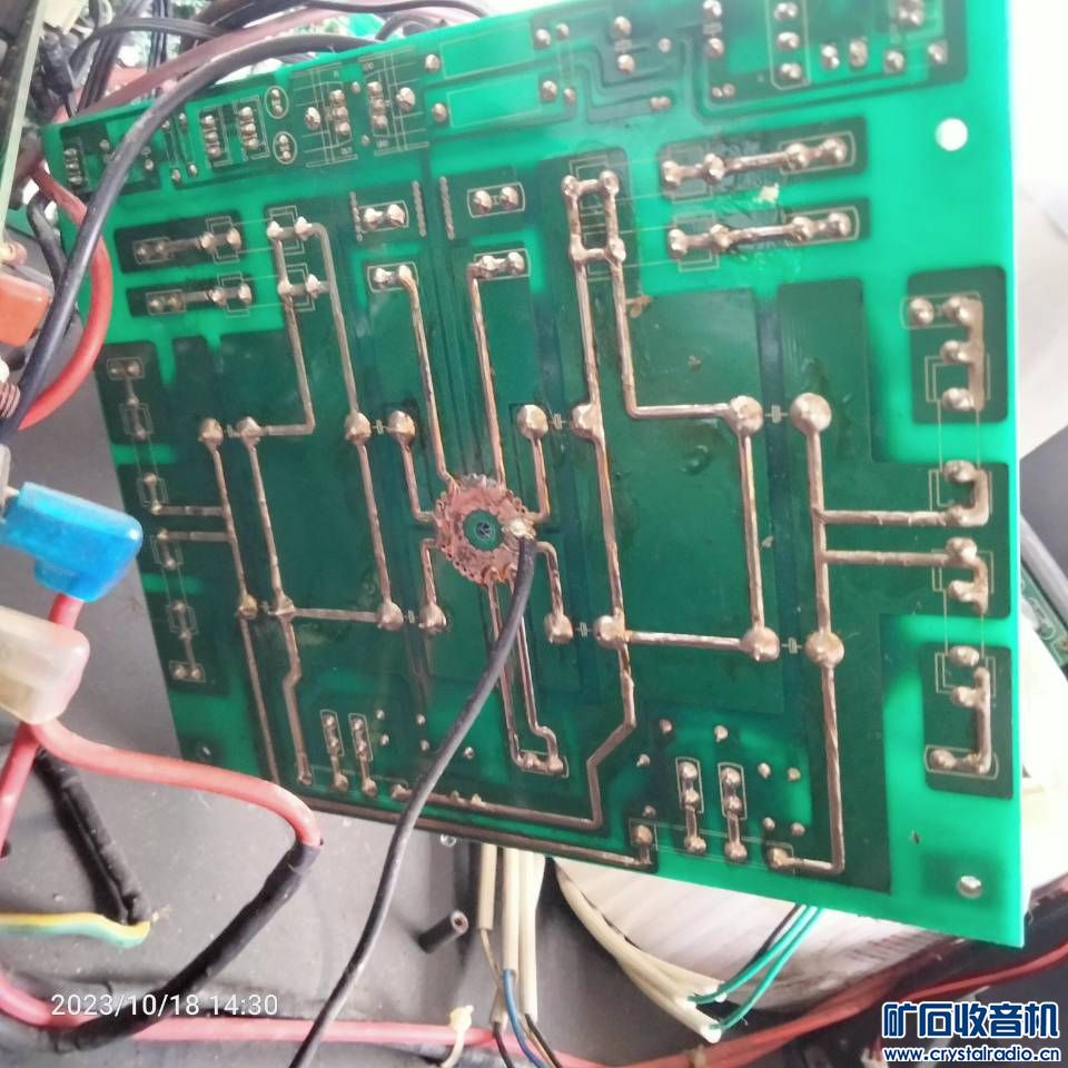

接修一台功放,型号FCM-1000。产地为广州。(飞达)
该功放的故障表现为A通道开机保护。输出声音很小。(继电器吸合,但是音频输出小声。音量电位器拧尽也小声)面板上的黄色LIMITA指示灯长亮。
正常来说,该指示灯应该是在开机大约六秒钟之后熄灭。该指示灯亮起,表示处于过载状态。
维修过程:由于没有电路原理图,只能用对比的方法,通过对比A/B二个通道的二块功放板上的工作电压。最后确定是一个保护检测用的三极管误动作,CE极间击穿,引起故障。具体的电路分析由于没有电路图。也没有手绘。所以排除了故障,但是只是知其然,不知道其所以然。
所以,在这里并不作为维修贴,只作为一个拆解贴。展示一下其特别之处。

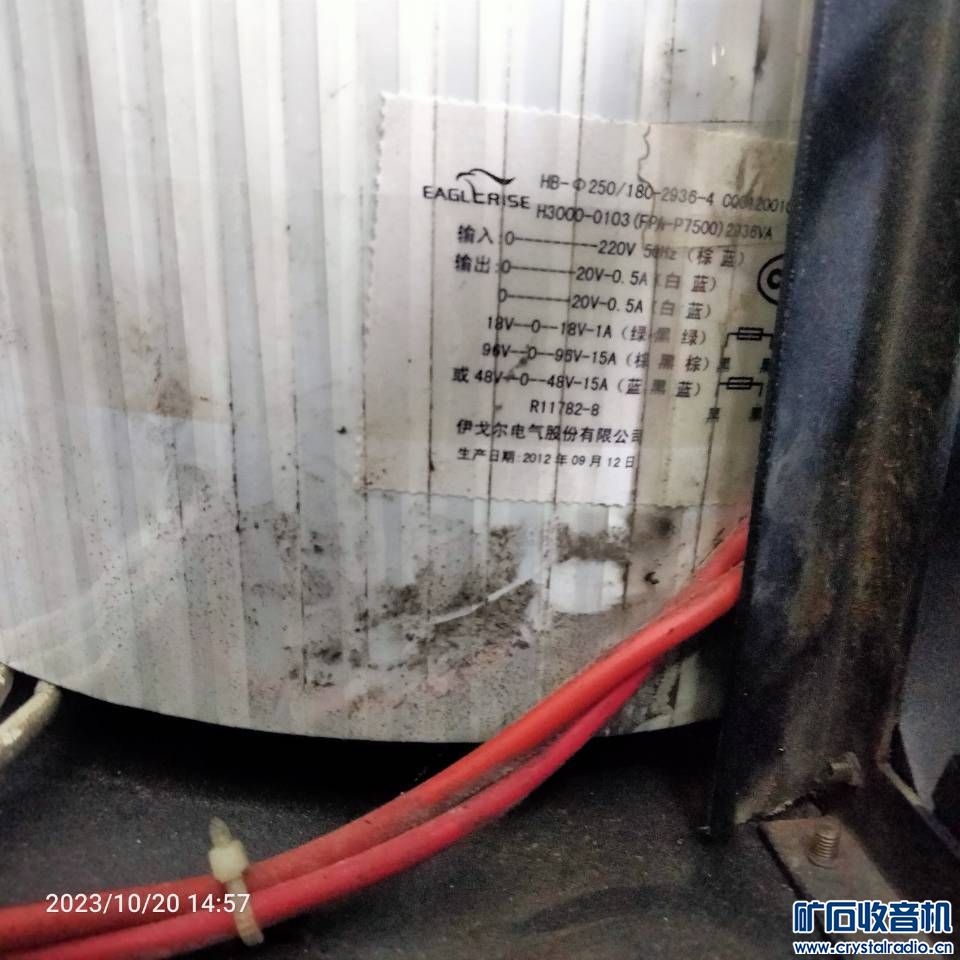

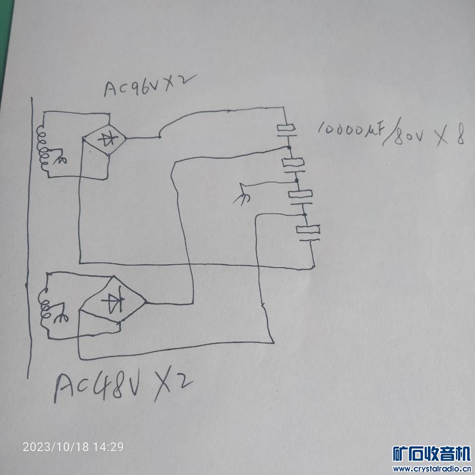

这台功放最特别的地方就是供电部分。用了开关稳压。有二组电源,一组低压,一组高压。高压的这一组,采用了开关稳压(调压)。能够根据输入信号的幅度,自动调节高压这一组的供电。
在实际测试中,在输入2,2伏大约的输入正弦波信号时,其高压这一组的供电为正负各100伏。随着输入信号的增加,该电压还可以继续增加。而在输入信号在一伏以下时,其高压供电这部分是停止的,由低压供电部分供给固定的一组较低电压。大概70伏。
(($@TZ3HTQ35ADCY}O_%F)2_tmb.jpg V4B)9I)3)D%S$Q`22{WBP8G_tmb.jpg ]2QLZH$T`[$T0S7@H3Q]2_tmb.jpg %VIZUPGF5IHGU2MN5UT8_tmb.jpg P]3}X)%J4Z%HF0[T5L4VVOW_tmb.jpg 7@JLWX03DSET(HR]L`1IOC7_tmb.jpg (5_]TLZ4I)LXXQN]A@XMW_tmb.jpg NU@DLHP6XKFOAWZFR4$(Q{T_tmb.jpg E1P_`P7VXYNI~${P)JR3RQX_tmb.jpg ZRE%P]{YOUO8`ANC9HIHE_tmb.jpg

二级H类功放,我一直想不明白原理,比常规甲乙类功放功率大得多,有大神能够介绍下吗?
发表于 2023-10-29 06:54:06 | 显示全部楼层
输入电压应从小到大逐步加入,又可选用+10DB输入拨档,修好毛病后,才逐步加至满载.
发表于 2023-10-29 07:11:51 | 显示全部楼层
这里有简明解答
https://www.xiaohongshu.com/explore/6476a51f00000000140273cd
但本帖神奇之处在于又用浮动电源,却不用开关电源而用变压器
