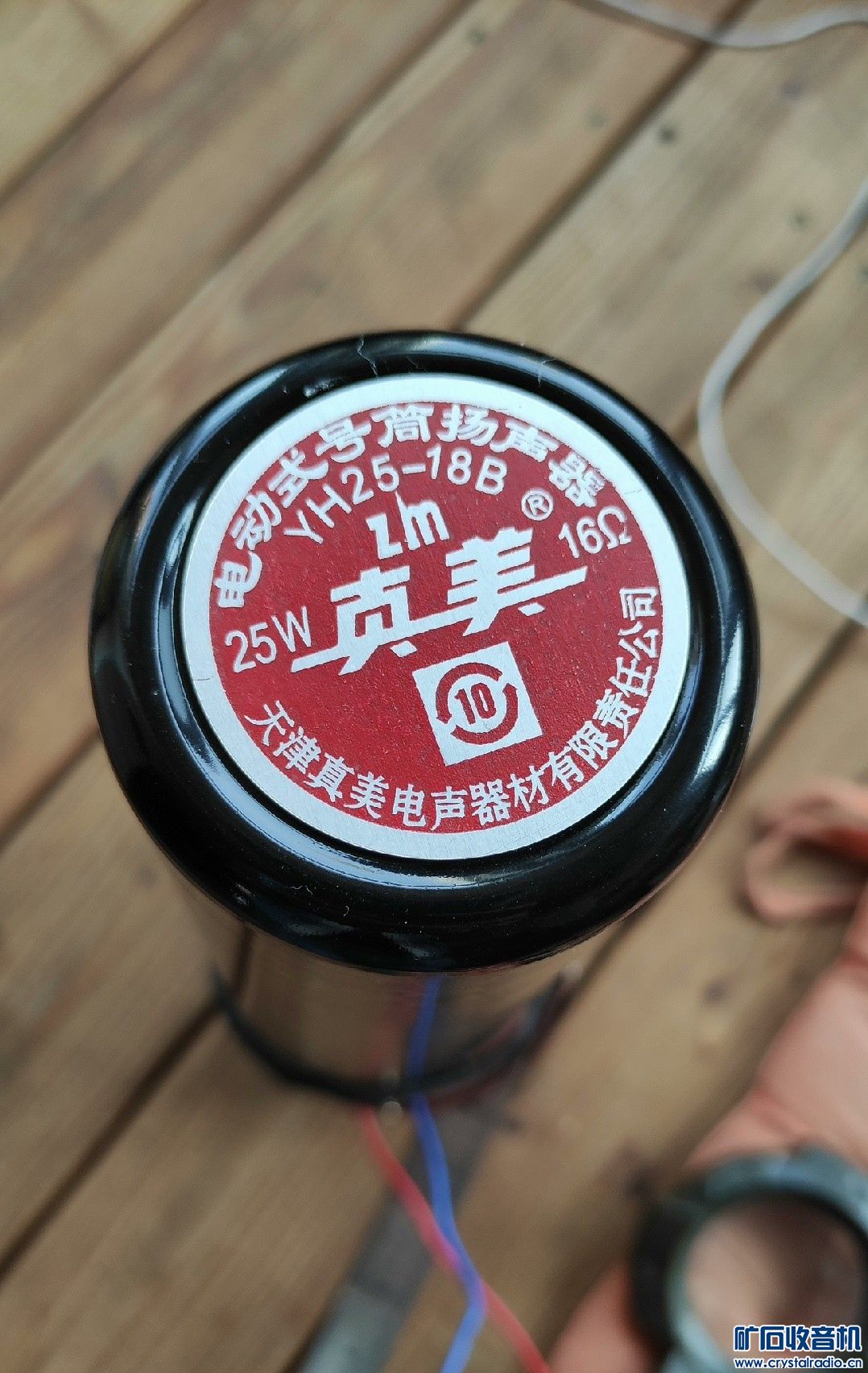

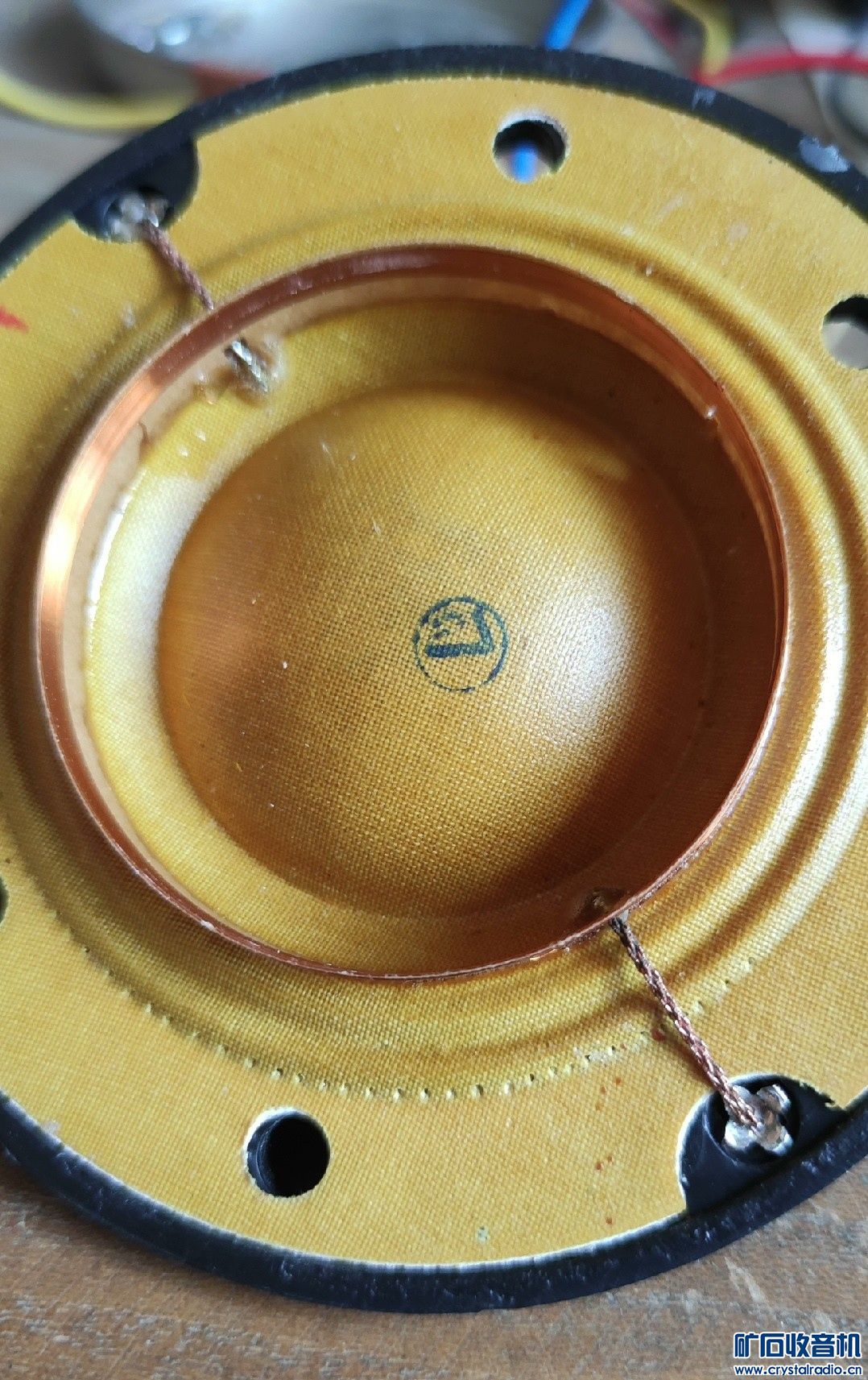

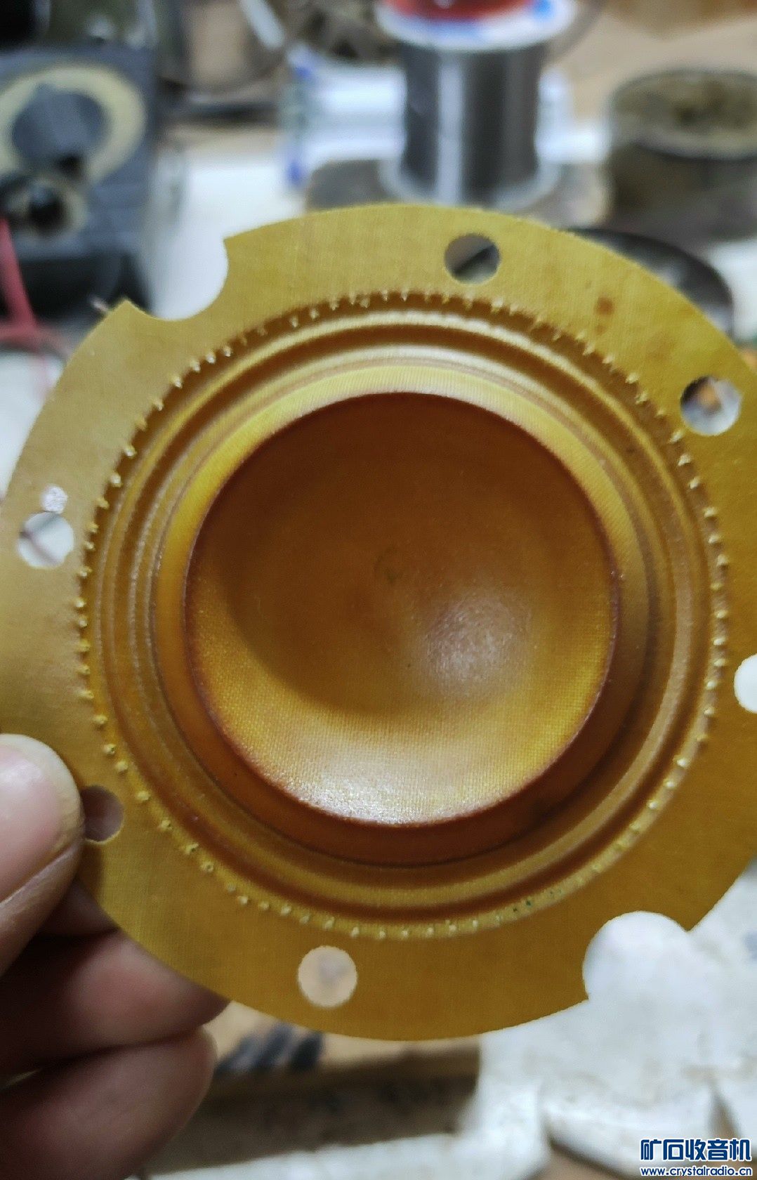

为了听矿机,突发奇想给高音喇叭音圈扎了一圈孔,以此来增加灵敏度,前后比较低音增加了一些,声音大了点,
发表于 2023-10-27 01:02:26 | 显示全部楼层
这样做的目的是不是想降低弹簧板的刚性,来提高灵敏度?
发表于 2023-10-27 07:10:19 | 显示全部楼层
楼主用错了“扎孔”这名词,他并不是用锐器在音膜上扎孔,是给喇叭装了个号筒。
发表于 2023-10-27 18:44:12 | 显示全部楼层
俺感到会有声短路的嫌疑

谢谢老师的提醒,声短路我真没想到过,只想到把音圈折环变软一点,以此增加灵敏度,好在矿机输出很小,音圈振幅很小,声短路应该问题不大吧。
