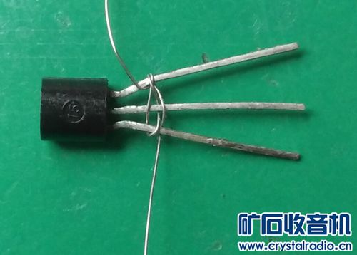

求助场效应管天线放大
发表于 2023-10-29 14:51:17 | 显示全部楼层
绝缘栅极的管子,是不是焊接过程中管子已经挂了
有个笨办法,用细导线先把管子引脚短路,待管子的周边元件焊好后或最后焊接场管,在拆除短路线
发表于 2023-10-30 19:13:08 | 显示全部楼层
个人愚见对于场管高放G极对地电阻偏大,一般调谐高放级G极直接接调谐线线圈到地、即所谓的零偏置。D极到是可以这样设计,至于s极有的设计有的有电阻电容,有的没有。从你图上来看这个电路适应于中放级,而不适应于高放级。多多参阅一下场管高放电路在做。

谢谢,2SK508低压能很好的工作吗。
发表于 2023-11-1 17:56:23 | 显示全部楼层
xiake 发表于 2023-11-1 17:14
谢谢,2SK508低压能很好的工作吗。
Vds 15v,1/3电压没问题。效果很好。
