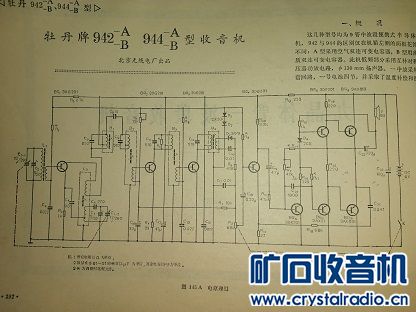

重新加固所有焊点,但是焊点没有原厂漂亮,怎么都做不到,是工具的问题吗?
 楼主| 发表于 2023-10-30 16:19:12 | 显示全部楼层
现在接外天线能收台,断开外天线,就只剩噪音了

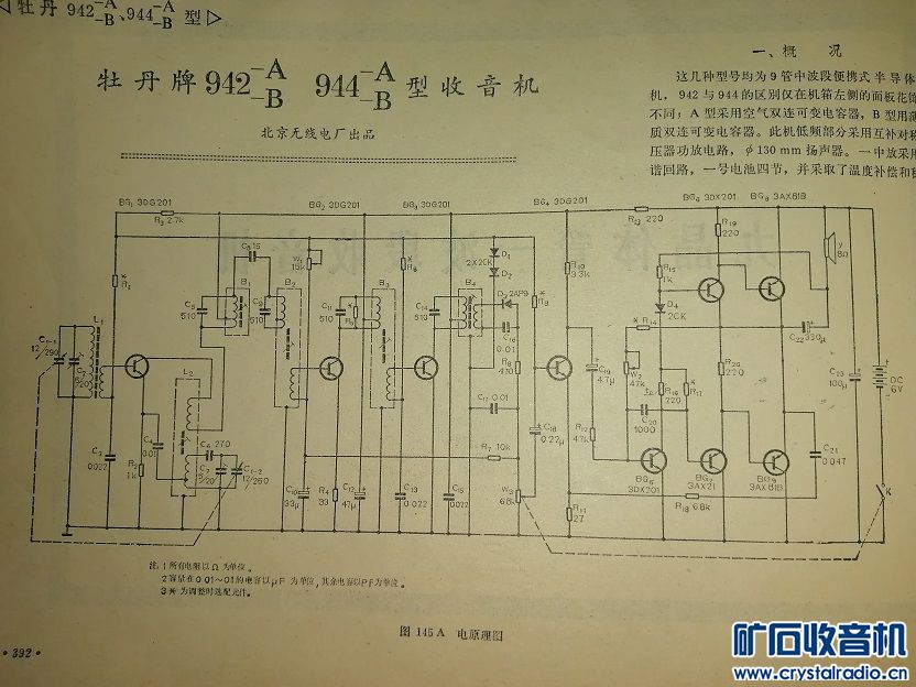

 楼主| 发表于 2023-10-30 16:28:38 | 显示全部楼层
这是图,请指教
 楼主| 发表于 2023-10-30 16:32:38 | 显示全部楼层
重新上传一下,这张大一些
 楼主| 发表于 2023-10-31 09:18:49 | 显示全部楼层
测了脚电压,发现高频部分BG3的c和e极装反了,改正后有台了,但是声音开大失真较严重,进一步研究中。

发表于 2023-11-16 11:39:41 | 显示全部楼层
片子间距小的是290p,间距大的是250p
发表于 2023-11-16 21:15:50 | 显示全部楼层
这个机器我前些日子 “花一块钱买了一块板子”,修复时发现原机使用的焊锡熔点很高,必须把电烙铁调到400度以上才能顺利的融化焊点。
声音严重失真:首先调整中点电位到供电电压的1/2,原机使用的是可调电阻,容易变值或被人为调过。
再有、这个机器焊接的质量很一般、加上年代已久,很容易有接触不良的焊点,而且补焊时必须用尖刀刮去引脚的氧化层、否则补焊都不能保证质量。
