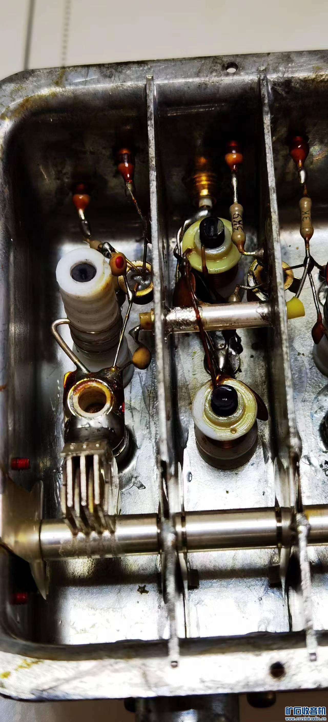

调谐高放制作最大的难处就是易自激,今天拆了S208B接收机的高频头,其制造工艺极为考究,高放增益达到20分贝,希望对大家制作调谐高放有个参考。
最后一张图左边是本振,右边是高放,中间是混频。

非常壮观,不知是否有电路图?

http://www.crystalradio.cn/forum ... amp;highlight=S208b,图纸说明书都有

hongo 发表于 2023-10-25 22:53
调整起来很麻烦,需要仪器和大量的经验,所以只有专业的接收机才会用。
可以参考这个高频头的设计经验,克服大增益高放的自激,制造两级高放的直放机,也是一种探索和乐趣。
