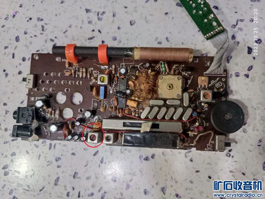

故障现象为中短波能收台,但是没有声音,把频率调偏一点点能出来一点声音,收到台时调谐指示灯亮起,请论坛里大师们指点一下,应该检查电路图上的哪些位置,谢谢

 楼主| 发表于 2023-10-25 20:24:04 | 显示全部楼层
sun10851 发表于 2023-10-25 19:58
这应该是中周频率略微偏移的典型特征!略微调整一下即可!
感谢指点,请问下是调图片上红色这个吗?我调这个没有用
发表于 2023-10-25 20:41:07 | 显示全部楼层
应该调电路图中的 T1 (AM IF) , 接在 IC1 的4脚,应该不是图片上红色这个。要用非金属的无感螺丝刀去调
发表于 2023-10-25 21:27:51 | 显示全部楼层
不是那个黄的吗?
 楼主| 发表于 2023-10-26 00:31:52 来自手机 | 显示全部楼层
sparkzjh 发表于 2023-10-25 21:27
不是那个黄的吗?
两个调了都故障依旧
发表于 2023-10-26 08:10:05 | 显示全部楼层
85800662 发表于 2023-10-26 00:31
两个调了都故障依旧
4脚----7脚是AM回路,理论上此回路畅通调谐指示灯才会亮起,是不是可以给7脚加一个中频信号(从正常机子上取)试一下后面的电路!
发表于 2023-10-29 08:59:37 | 显示全部楼层
搞个示波器,先检查两个中频。拿一台图纸原理清晰的收音机辅助,可逐级辅助检查455KHz混频之后的环节。10.7M第一中频之前的,只能靠高频信号发生器,给已知测试信号辅助检测了。
