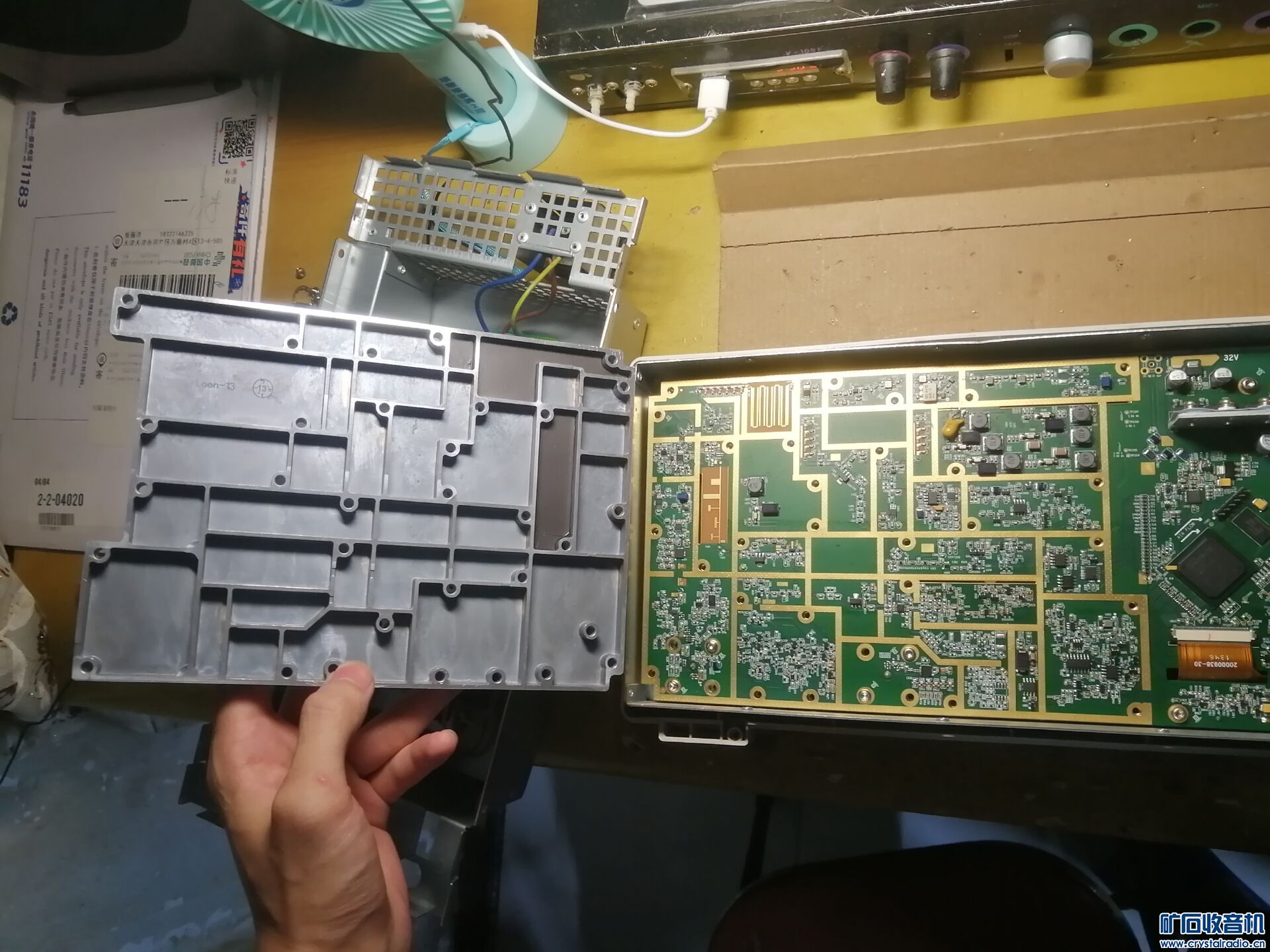

发表于 2023-10-28 16:48:32 | 显示全部楼层
之前拆修了一个频谱分析仪,上面金色的东西就是沉金工艺做的,化学反应在开窗铜层镀的一层金。电路板回收黄金就是回收这一点点金
