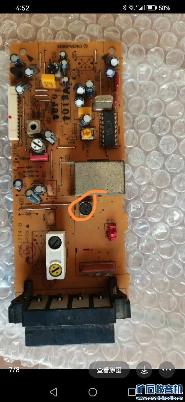

看起来象电感,用异形起子调,应该是象叉子一样的起子

这个起什么作用

你要先弄清楚是振荡线圈还是中频变压器、还是其它用途的,然后再说。不能盲目去调,会越调越乱!

这个是收音板上的就是不知道这个的用处所以请教大家
应该先找图纸,这样看恐怕只有生产厂家的技术员才能说出来是什么用途。
发表于 2023-11-6 18:55:36 | 显示全部楼层
先锋组合音响上的收音板,型号AXQ-1012A,可以找个先锋的组合音响的电路图来参考的。基本上是一样的电路。图中的是10.7MHZ的中频输出中周,不要乱调。
