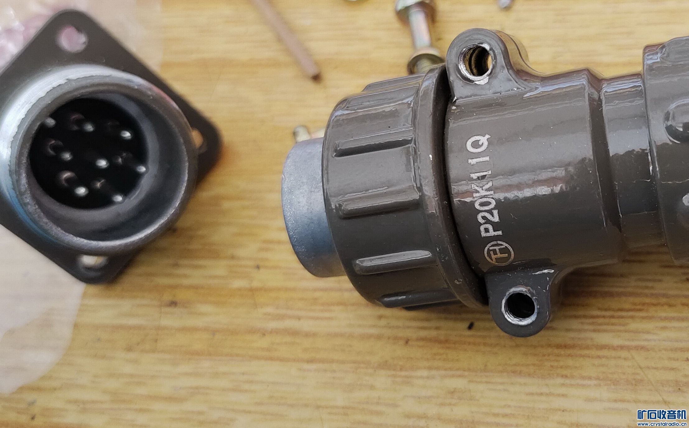

  联合设计的8.75电影机的电源插头及插座因为是以前的产品,实体店很难找到,X保上卖的老品都很贵,几十元一套。今天帮朋友修一台8.75机子,主要是电源插头已经被烧蚀,只有更换。在并夕上找了一付P20K1Q航空的插头和插座,一起是6元多,就基本解决问题了。
原插头与新插头的直径及开口槽都一样。
值得注意的是,要把新的插头紧固螺母卸掉。
  然后按原来的线序重新焊好,即可。

型号是P20K11Q,不是P20K1Q。少写了一个“1”。

这个,搜“七针航空插座”或者“拖车插座”(又叫房车插座),选择七针的,完全可以替代。现在工艺全铜镀银,甚至镀锡的都可以,注意买公母一套,成本不超过十元。

是的,因为老产品越来越少,而且又卖得贵,有不少电影党遇到配件更换时,总是找一模一样的,在此,发个小文,让大家了解。
