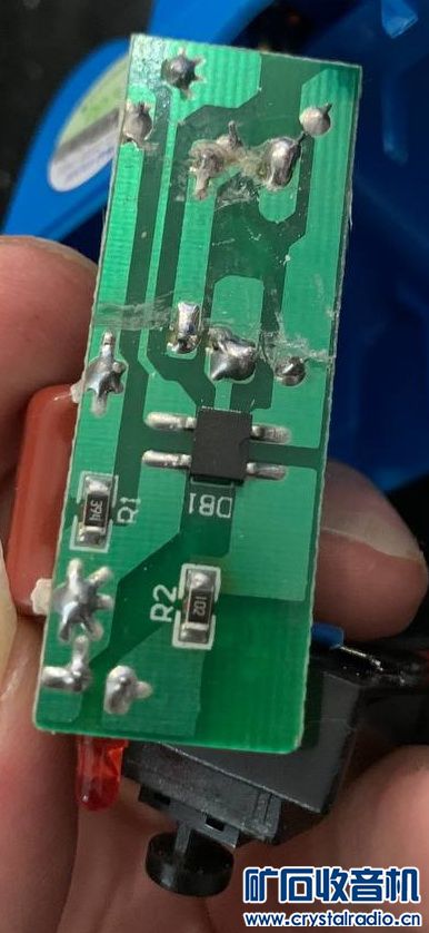

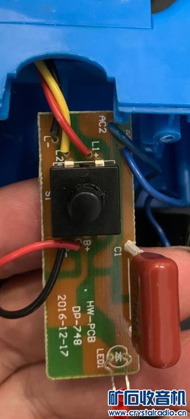

拆了一个头灯,换了新电池,还是不亮,没换电池前充电时滋滋响,然后充电指示灯就不亮了,拆了换上新电池,还是不亮,请问这是什么原因。
photo_2023-10-19_09-02-1811.jpg photo_2023-10-19_09-02-1011.jpg photo_2023-10-19_09-02-1411.jpg photo_2023-10-19_09-02-041.jpg photo_2023-10-19_09-01-5911.jpg

这种开关易坏,阻容降压不行,我换一个开关,用手机充电板。

检查一下降压电容

阻容降压大概率灯珠挂了
