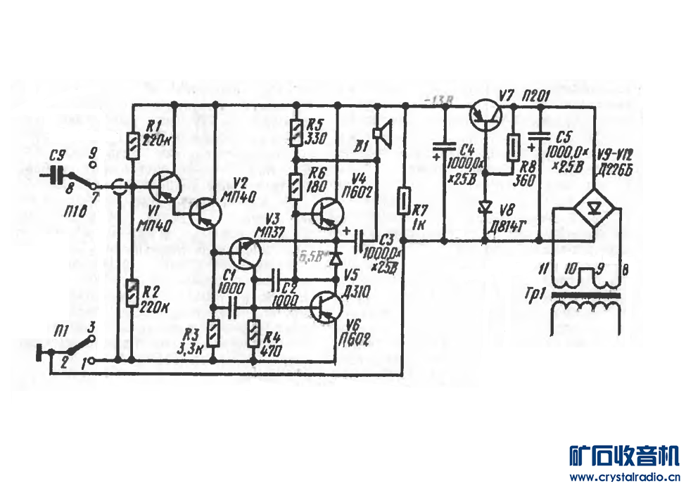

一种晶体管乙类推挽OCL电路介绍给大家

发表于 2023-10-24 08:36:21 | 显示全部楼层
   这个电路曾经在{电子世界}杂志上见到过,不知道实际制作性能咋样?
发表于 2023-10-24 10:56:29 | 显示全部楼层
自倒相电路,倒相管必然工作在甲类,否则另一端的管子就得不到信号了。但将这种电路说成是甲类就有点以偏概全。因为另一端管子是工作在纯正的纯乙类。
 楼主| 发表于 2023-10-24 12:41:05 | 显示全部楼层
locky_z 发表于 2023-10-24 10:56
自倒相电路,倒相管必然工作在甲类,否则另一端的管子就得不到信号了。但将这种电路说成是甲类就有点以偏概 ...
这个电路不是自倒相电路,因为它有专门的倒相管BG1!
乙类功率放大由BG2和BG3完成,BG3负责正半周放大,BG2负责负半周放大。
补充内容 (2023-10-25 07:54):
更正:这个电路应属自倒相电路,BG1仅作电压放大,不负责倒相,特此纠正!

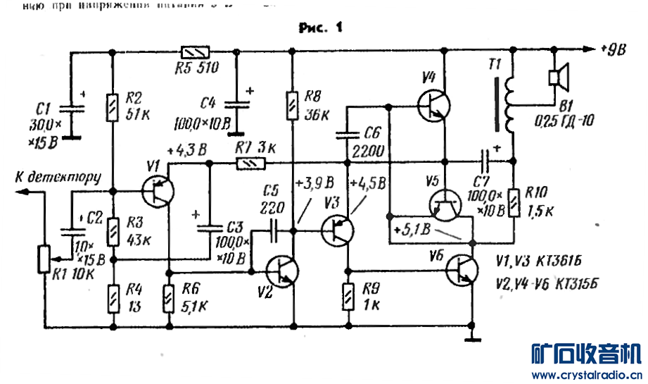

 楼主| 发表于 2023-10-24 12:57:07 | 显示全部楼层
再发两个前苏联的电路作参考!
发表于 2023-10-24 22:44:50 | 显示全部楼层
乙类功率放大由BG2和BG3完成,BG3负责正半周放大, ...
BG2的输入信号主要、绝大部分是由BG3驱动的。并不是BG1驱动
R4+R7将负反馈加到BG1的发射极上,并不是BG1的发射极信号去驱动BG2
 楼主| 发表于 2023-10-24 23:01:24 来自手机 | 显示全部楼层
R4+R7将负反馈加到BG1的发射极上,并 ...
你说得对,我相当然,大意了!
发表于 2023-10-24 23:53:08 | 显示全部楼层
这个电路几十年前玩过,正半周很容易自激,不好玩。
