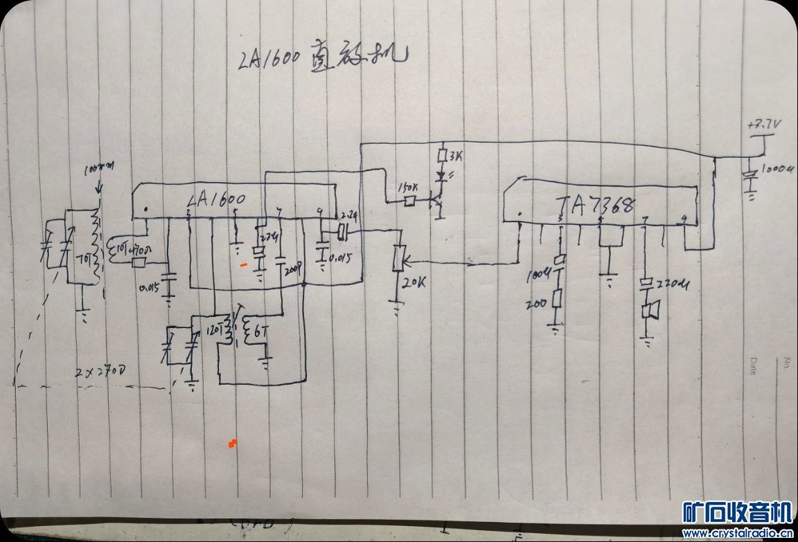

这是我用LA1600做的双调谐直放机。
发表于 2023-10-23 22:17:15 | 显示全部楼层
这个安逸,放大带检波一起搞定
