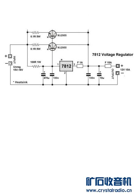

发表于 2023-10-23 22:52:19 | 显示全部楼层

 楼主| 发表于 2023-10-24 17:39:21 | 显示全部楼层
stan10 发表于 2023-10-23 22:52
参考电路,原来用3只大管,现在用2只大管就够了。电压低可以在7812的2脚与地加一只二极管垫高电位
这个电路,我变压器是功放拆的变压器18v,这个变压器能用吗?12v是供,建伍蘑菇头音箱电源使用
