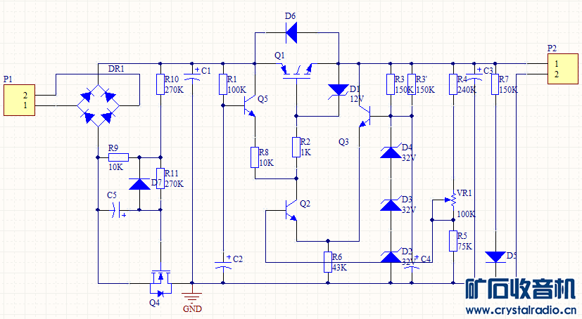

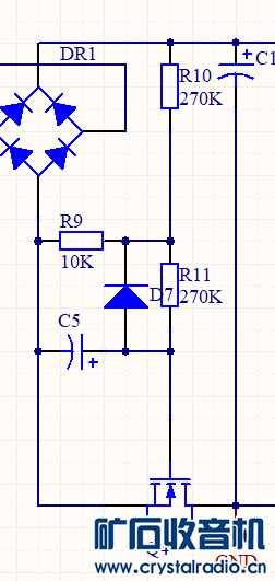

发表于 2023-10-23 17:19:06 | 显示全部楼层
你没有说是交流还是直流,0~300V是可调电源,不是稳压电源,稳压电源没有那么大的调整范围。个你个电路供参考 1wy.JPG ,只shi要改变稳压管就可以改变稳压电压,如果是300V就用两只稳压管串连。

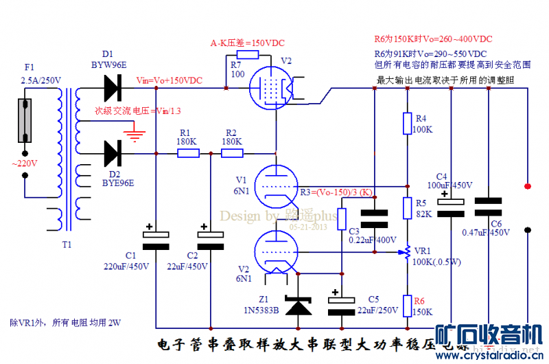

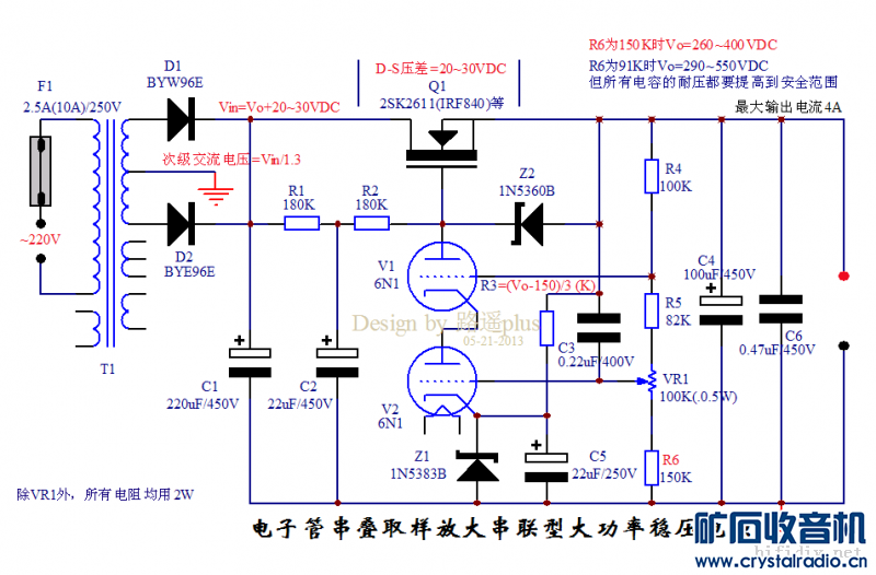

发表于 2023-10-23 20:25:20 | 显示全部楼层
稍等,我这里有一张,我一直在用的。
带缓启动,这部分就可以决定启动电压时间,可以到一分钟以上:
板子大小10X8cm:
底噪在1mV左右,很不错。

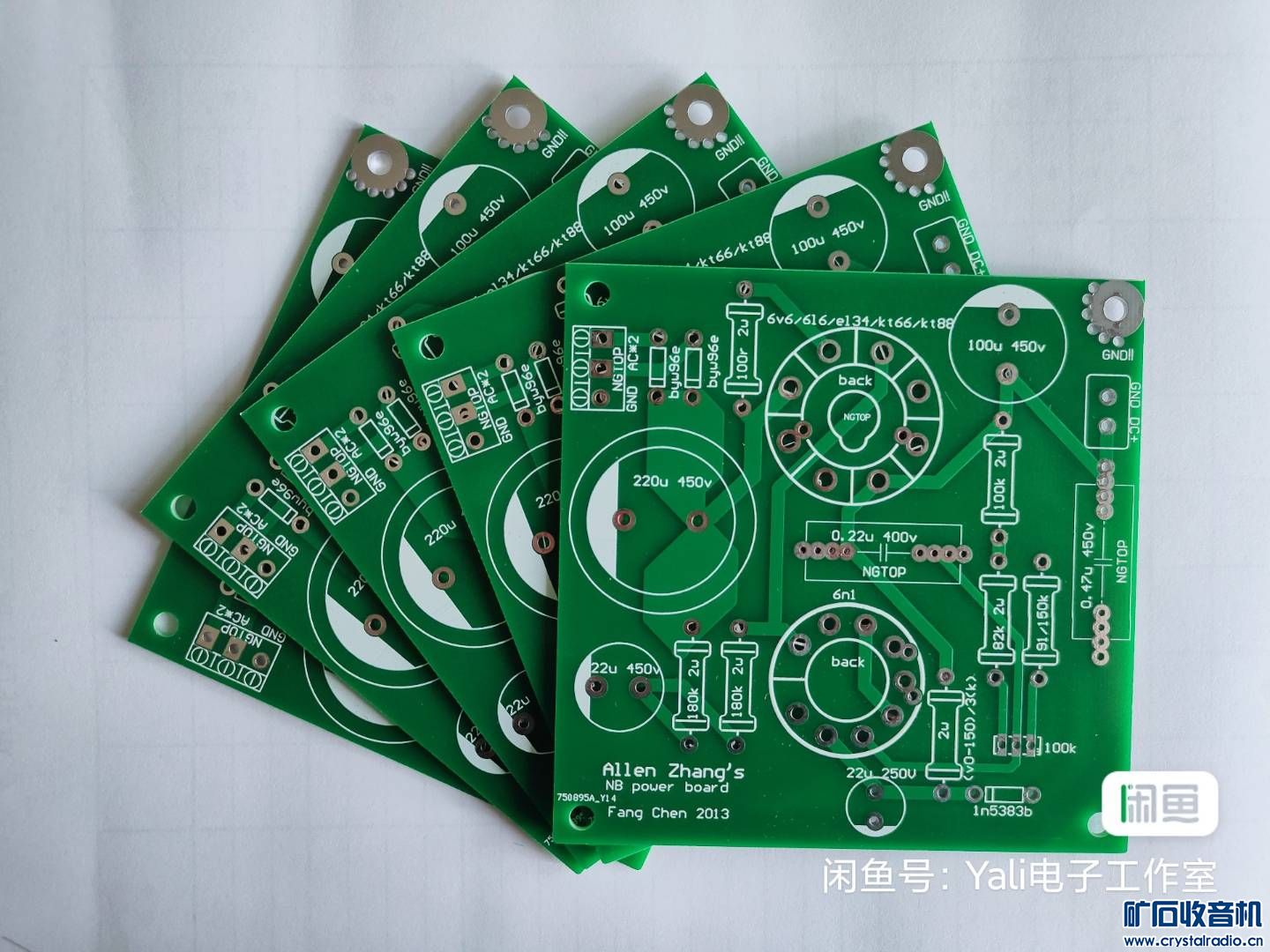

发表于 2023-10-24 11:35:30 | 显示全部楼层
1004739260 发表于 2023-10-24 11:10
茹祥臣老师您好!这两块电子管的板子您有多余的吗?转让我各一块行吗?谢谢!
右下脚,有对方的闲鱼号,刚才我看了一下,对方还在卖,你直接和对方联系就可以了。
