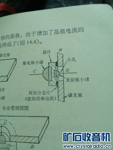

发表于 2023-10-27 18:51:29 来自手机 | 显示全部楼层
示意图。看看与你拆的是一样吗?

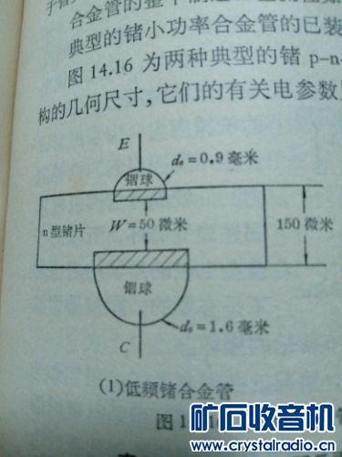

发表于 2023-10-27 19:00:41 来自手机 | 显示全部楼层
芯片结构尺寸图。

 楼主| 发表于 2023-10-28 08:16:46 来自手机 | 显示全部楼层
汉江水 发表于 2023-10-27 18:51
示意图。看看与你拆的是一样吗?
和我拆的一样
