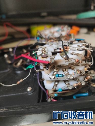

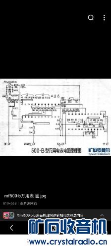

 楼主| 发表于 2023-10-22 12:32:42 来自手机 | 显示全部楼层
就是这个电阻,阻值不太看得清。它烧坏了影响电阻档欧姆调零,碰触表笔向右大最大。只有欧姆×1档似乎正常,能调零。原理图不太看得懂,大家帮忙分析下,谢谢了。另外我用500aM档测的220伏60w电烙铁电流烧的,实测它发热芯冷态电阻是560左右。启动电流不就是冷态电阻阻值时的电流吗。怎么可能那么大威力,想不通。

 楼主| 发表于 2023-10-24 22:32:12 来自手机 | 显示全部楼层
已经找到图纸说明资料,经过分析这个电阻是1.35欧的,而欧姆调零失败分析应该是680那个电阻阻值变小导致

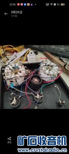

 楼主| 发表于 2023-10-29 11:05:49 来自手机 | 显示全部楼层
已经网上买了2.7和680的电阻换上,目前测电阻差不多准的,没测电流档。两个2.7并联得1.35欧,

发表于 2024-5-3 14:37:12 | 显示全部楼层
我也有一台上海精益500B,内部和你这台差不多,分流电阻用的1/8瓦的,嫌功率小,我用1/2瓦的全换了。
