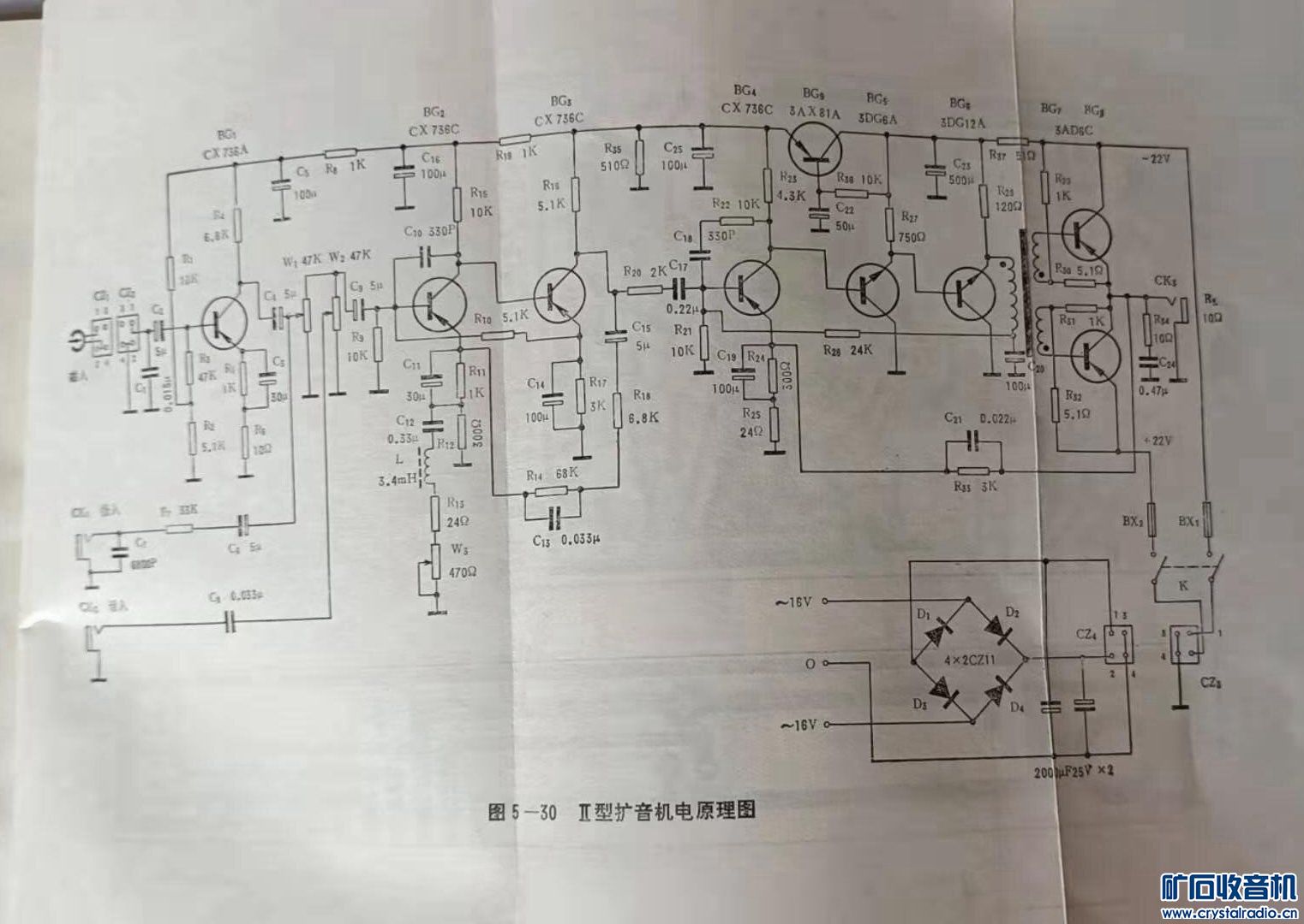

请教各位老师:一台联合设计8.75放映机扩音无声,只有轻微的电流声,检查了好几天了,始终查不岀问题,请老师们指点下,非常感谢。

扩声机就按信号通路逐级从后向前注入信号,到哪里没信号了,就是哪里的故障

发表于 2023-10-22 09:14:58 | 显示全部楼层
唱机话筒插口接好信号源有没有反应?
图片提供坛友   shejijiouren
补充内容 (2023-10-24 08:02):
电源正负压是否有?BG9发射极有没有负压?C17碰触有没有干扰声?
 楼主| 发表于 2023-10-22 17:42:56 | 显示全部楼层
sparkzjh 发表于 2023-10-22 09:14
唱机话筒插口接好信号源有没有反应?
接了唱机,没反应,只有轻微的电流声。
发表于 2023-10-23 16:43:04 | 显示全部楼层
从音量电位器的左边直接输入一个信号,就可以判断故障是在功放级,还是在前置级了。
